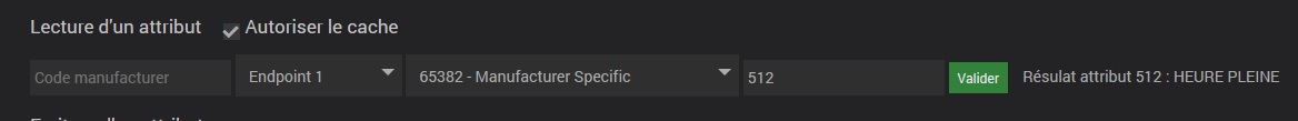

J’ai testé l’expression 65382::512.
Je ne constate pas d’espace supplémentaire, seulement un tiret entre WEEK et END (que j’avais déjà modifié hier dans la commande). Rien de spécial non plus sur HEURE PLEINE.

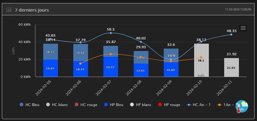

Autre chose, j’ai n’ai plus aucun graphique depuis ma modif d’hier en tarif TEMPO :disappointed_relieved:
Seule la consommation instantanée remonte.

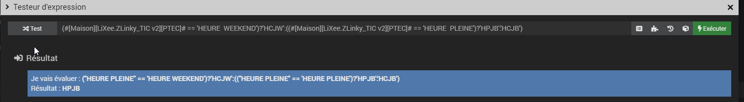

Et sinon ça donne quoi le test dans le testeur d’expression? Une copie d’écran stp

sinon voilà la copie du testeur d’expression :

Sinon comme je t’avais dit, il fallait mettre 2 espaces entre heure et pleine et heure et weekend pour que la condition fonctionne.
(#[Maison][LiXee.ZLinky_TIC v2][PTEC]# == 'HEURE  WEEKEND')?'HCJW':((#[Maison][LiXee.ZLinky_TIC v2][PTEC]# == 'HEURE  PLEINE')?'HPJB':'HCJB')
Voilà le test dans les testeur d’expression:
Par contre ta commande info dans le zlinky n’a pas l’air d’évoluer correctement. Car elle indique HEURE PLEIN à 0h29. Du coup je n’ai pas touché à ce que tu avais fait avec l’agenda
je m’aperçois que je ne t’envoyais pas la bonne copie d’écran sur le testeur d’expression. A vrai dire je ne savais pas que ça existait…

Retour sur la première semaine d’utilisation
Ca marche :slight_smile:
