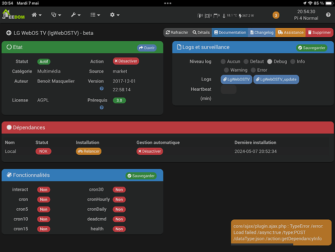

Re bonjour, les dépendances n’arrivent pas à se lancer
J’espère que cela pourra t’aider.

Même problème que @Migo25
[2024-05-08 21:03:37] lgWebOSTV.INFO: Vérification de ws4py: PB VERSION x.4.x ! [] []
[2024-05-08 21:03:40] lgWebOSTV.DEBUG: Vérification de wakeonlan:OK[] []
