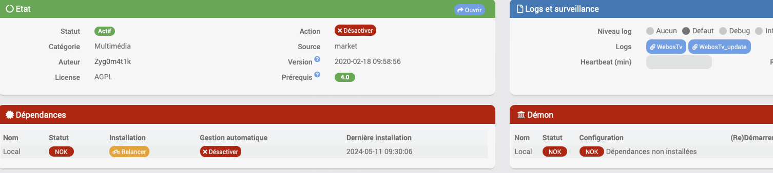

Le problème, c’est que c’est encore les logs de l’ancien plugin.
On dirait que la mise à jour de mon github n’est pas faite.
Tu es bien sur la branche main de mon github ?

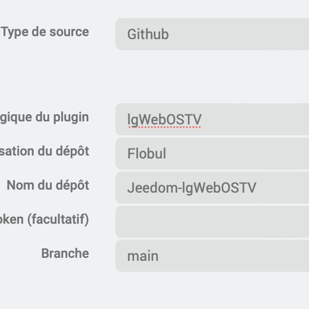

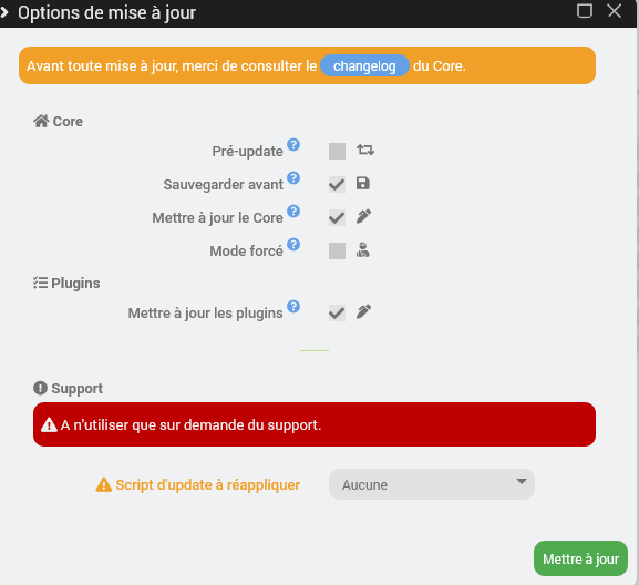

Voici ce que j’ai mis dans la configuration de ma Jeedom :
Ensuite, je suis allé dans le centre de mise à jour, j’ai cliqué sur mettre à jour et à nouveau sur mette à jour dans cette fenêtre :
Non, il faut pas faire comme ca.
Laisse coché « github » mais vide les autre champs
Il faut cliquer sur le menu plugin, puis le bouton ajouter, et dans la fenêtre saisir les infos du plugin

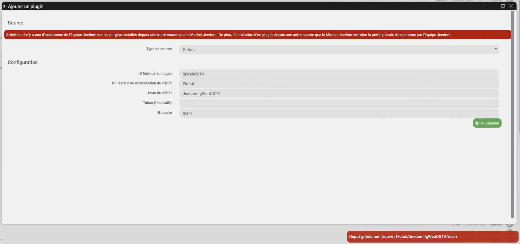

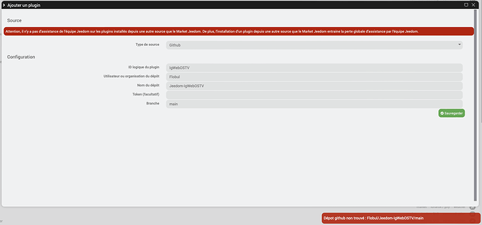

Hello @Flobul
Je tente de mettre à jour depuis ton Github, mais j’ai un message disant qu’il ne trouve pas ton github
Edit :

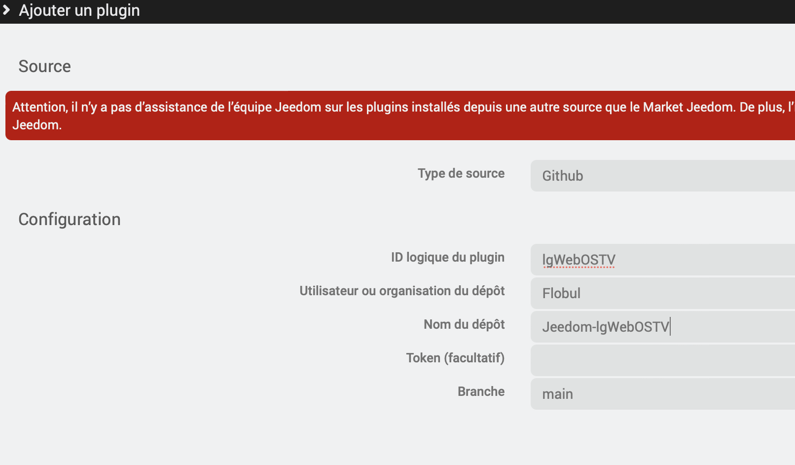

Désolé, Il devait y avoir une faute de frappe quelque part, en copiant / collant, je n’ai plus le message.
Par contre, une fois que l’on a sauvegarder dans « Ajouter un plugin », est-ce qu’il y a autre chose à faire ou le plugin se met à jour ?
Je viens d’installer le plugin sur une nouvelle machine sans problème.
ID logique du plugin : lgWebOSTV
Dépôt : Flobul
Nom du dépôt : Jeedom-lgWebOSTV
Branche : main

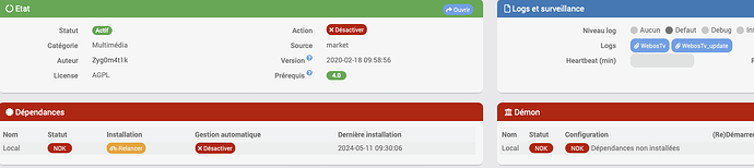

Non, rien.
Pour ce plugin, c’est cette source qui sera gardée plur proposer les prochaines màj
J’ai l’impression que la mise à jour sur ton depot ne se fait pas chez moi :face_exhaling:
Tu n’est pas sur le bon plugin.
Tu es sur WebOsTV au lieu de lgWevOSTV

A priori les autres logs n’ont pas changé.
Il me reste cependant un problème à résoudre. En effet, la demande confirmation de connexion ne s’affiche pas sur ma télé (IP fixe vérifiée). Donc, l’appairage n’aboutit pas. J’ignore si c’est le plugin qui n’envoie pas la demande correctement ou si c’est l’option de la télé qui est désactivée. Il faut que je fouille dans les menus car pour l’instant je n’ai pas réussi à retrouver ou se cache LG CONNECT APPS. Sur ma télé, il n’y a pas de menu réseau. Celui qui correspond s’intitule Connexion mais LG CONNECT APPS est ailleurs.
Ma télé est une LG OLED55C9 et je suis toujours dans l’impasse. Je parviens à configurer l’équipement jusqu’à entrer l’adresse IP. Ensuite je clique sur « sauvegarder » et normalement le reste devrait se faire automatiquement après accepté la demande de connexion sur la TV. Problème : aucun message ne s’affiche sur la TV pour accepter cette demande de connexion.
Voici le log après ma dernière tentative :
