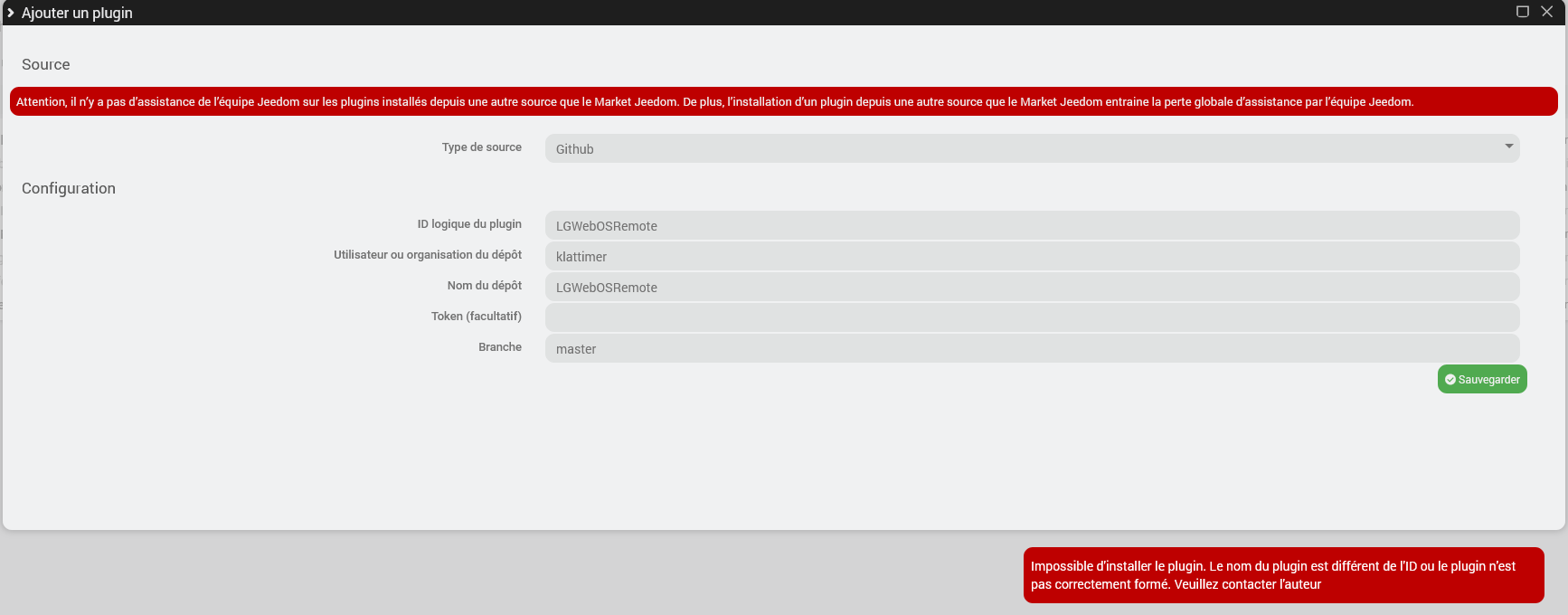

J’ai essayé de l’installer mais voilà ce que j’obtiens :
Ceci dit, ce n’est peut-être pas la bonne méthode.
Bonjour goulouche,
Ce message est tout à fait normal puisqu’il ne s’agit pas d’un dépôt contenant un plugin Jeedom, mais d’un module python. Pour l’installer, il faut se rendre sur le dépôt, lire le readme et faire ce qui est indiqué dans le chapitre Install. L’utilisation est en ligne de commande

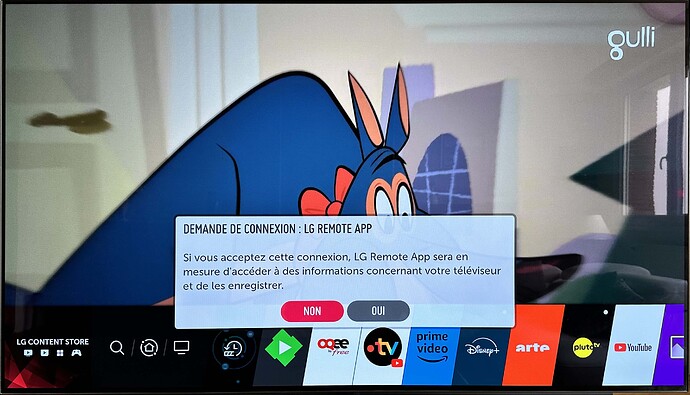

Please accept the pairing request on your LG TV
{"closing": {"code": 1000, "reason": ""}}
Wrote config file: /home/jeedom/.lgtv/config.json
jeedom@jeedom:~$
Wrote config file: /root/.lgtv/config.json
root@jeedom:/home/jeedom#

J’ai suivi tout le descriptif, J’ai eu une demande d’appareillage, donc j’ai accepté. Maintenant Dans la création de l’équipement il me demande une clé d’appareillage. J’ai mis celui que j’ai reçu en retour. Mais cela me fonctionne pas et je ne vois pas toutes les commandes que tu évoques dans ton messages précèdent.
Aurais je loupé qlq chose?
