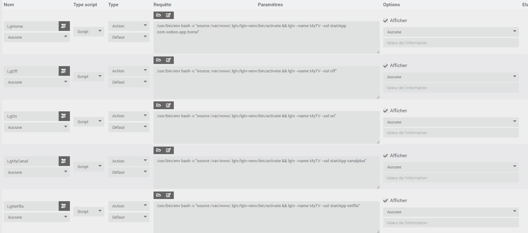

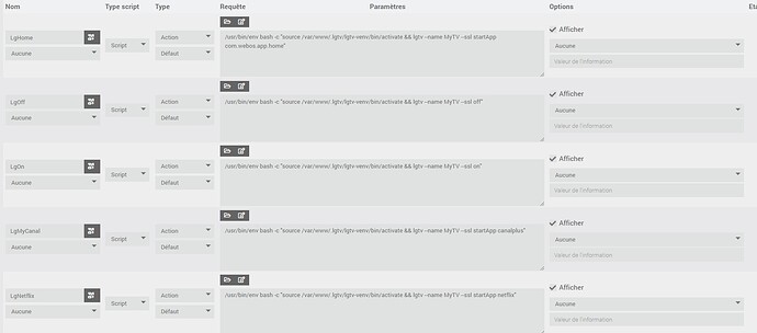

Ensuite pour les scripts :
Voici les 5 commandes que j’ai créées, sachant qu’en fonction des besoins, c’est toujours pareil, il suffit de remplacer la fin de la commande après le && par la commande LgTv
