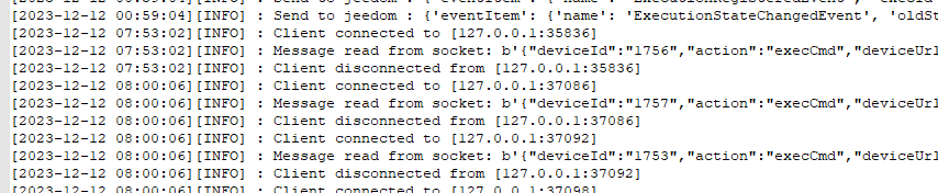

Suite :
Les logs étaient vides, je suis passé en débug pour que chris ait qq chose à lire.
J’ai dû relancé le demon pour que les logs se remplissent et bien sur maintenant ça remarche.
Je laisse les logs en débug pour surveiller les prochains jours et pour voir investiguer si ça recommence.

Bonjour Chris,
Même pb ce matin, tout semble ok mais aucune action ne passe.
Je t’ai envoyé les logs en mp.
Bien cordialement
Super merci je viens de voir.
Dans la log on voit bien que le client s’est déconnecté mais la question est pourquoi …
Je vais voir ce que je peux faire

Oui j’avais jeté un coup d’œil aux logs avant de les envoyer.
L’heure historisé dans le log 07 53 correspond au premier appel du plugin du matin. Mais il était peut-être dans les choux depuis qq heures.
