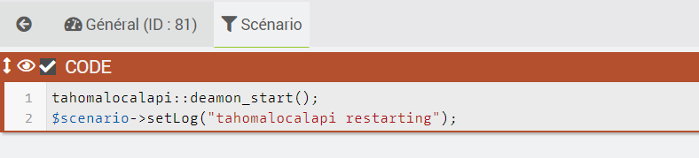

Bjr ce code ne fonctionne pas chez moi. Pas d’erreur à l’exécution mais le daemon ne redémarre pas.
Faut-il activer des paramètres dans Jeedom ?

Voici le bloc code
Et les logs :

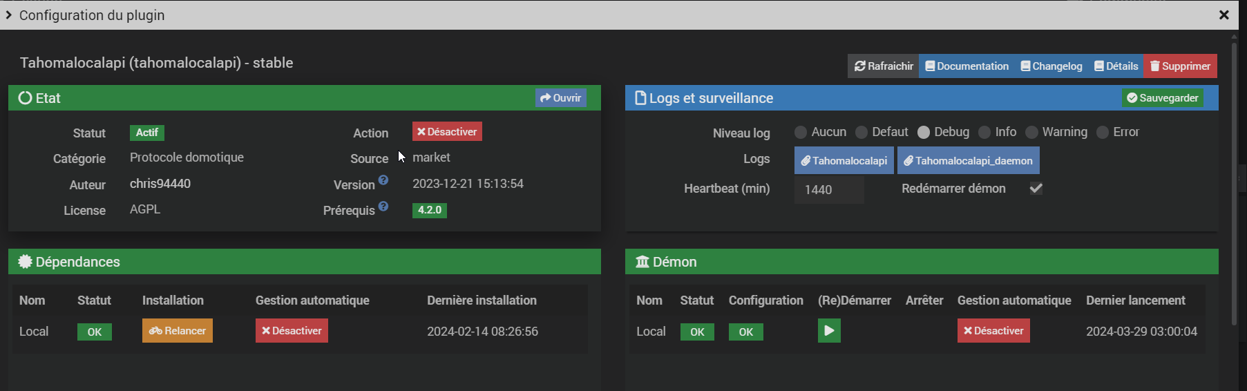

L’heure du démarrage du daemon ne change pas, dans la partie configuration du Plugin

Alors pourquoi l’heure ne change pas dans la configuration du plugin ?
Dans le plugin ou vois tu la date de redémarrage du plugin ?
ici, en bas à droite de l’image
Oui en effet mais j’étais sur mon tel et je voyais pas l’info … je vais regarder pourquoi cette date ne change pas
