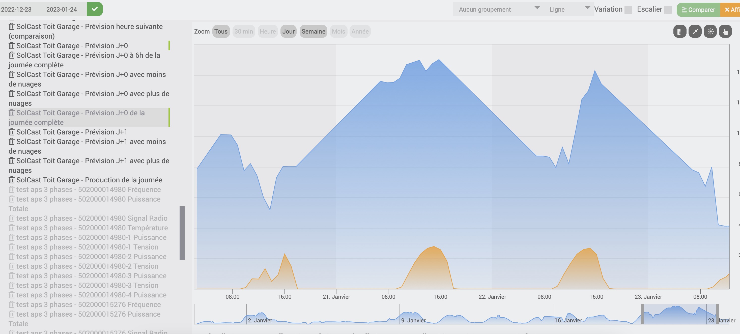

Voici les logs en debug. solcast-23.txt (30,8 Ko)

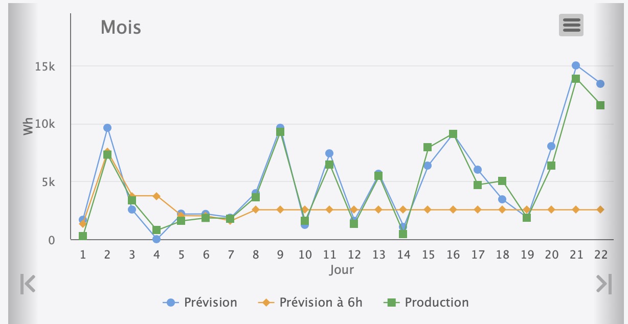

Peux-tu regarder et me montrer la courbe des mois stp ? On devrait au moins voir si la courbe des 6h donne le même chiffre sur tout le mois de Janvier.
Donc pas d’update depuis le 09/01 plutôt puisque pour la journée du 08/01 il y a bien eu une évolution par rapport au 07/01. J’avais plublié une version le 07/01. Tu as mis à jours quand ?

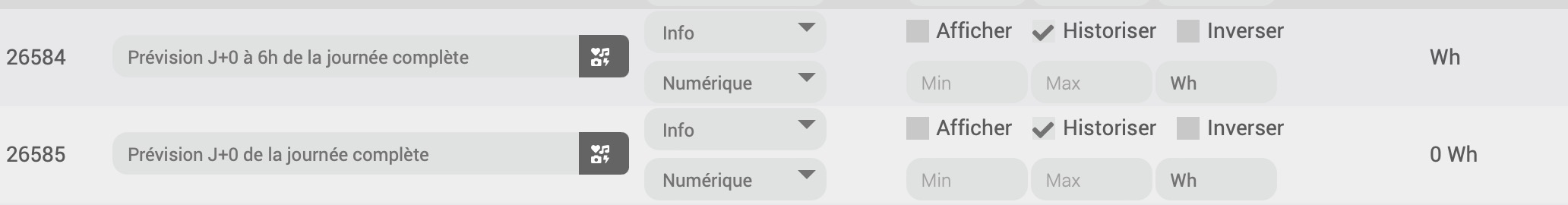

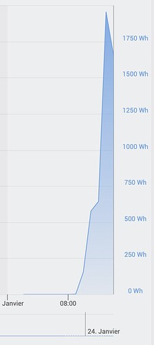

On voit bien que des données sont enregistrées dans la commande puisque la dernière est à 19:00:00 aujourd’hui.

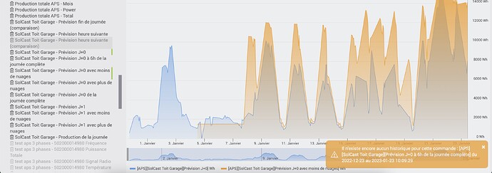

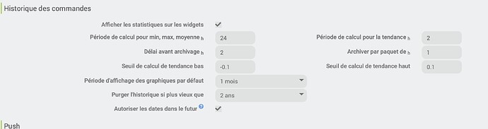

On a bien la case historique de cochée et les dates dans le futur mais Jeedom te dit « pas d’historique » ?

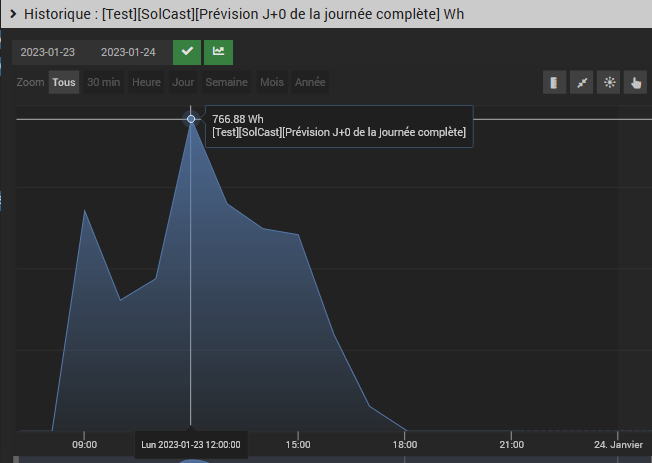

Tu as quoi dans la sélection des dates ? Tu peux mettre du 23/01/2023 au 24/01/2023 ?
Donc on voit bien que ça marche mais que jusqu’à l’heure actuelle et non pas dans le passé.
Je reproduis la même chose chez moi, le core de Jeedom a dû oublier de traiter le futur dans cette partie.
