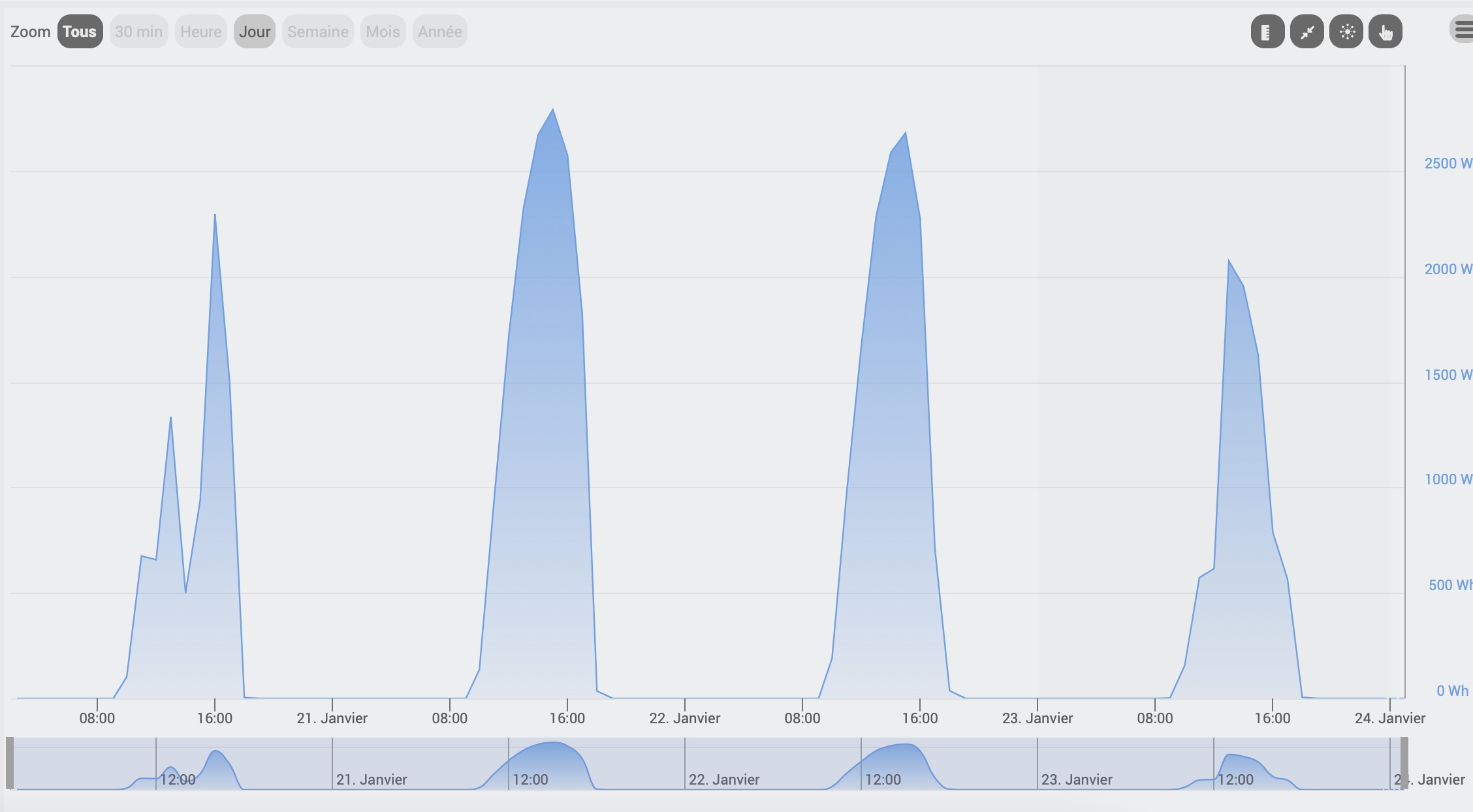

En voulant ouvrir le sujet et faire des captures j’ai remarqué qu’il faut cliquer sur « tous » pour que ça calcul correctement depuis Analyse > Historique
Tu confirmes chez toi aussi (si tu as le temps) ?
Dans ce cas je laisse tomber le sujet que je voulais ouvrir car au final ça fonctionne

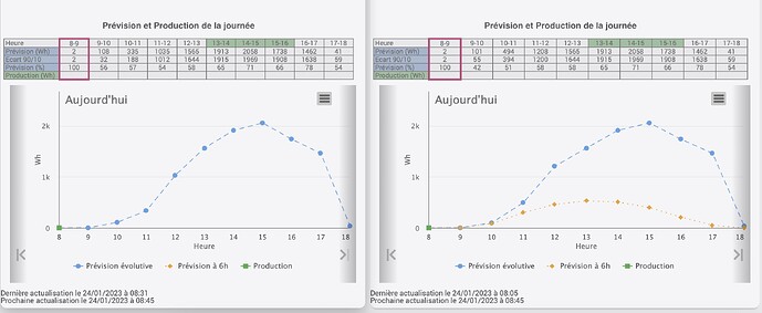

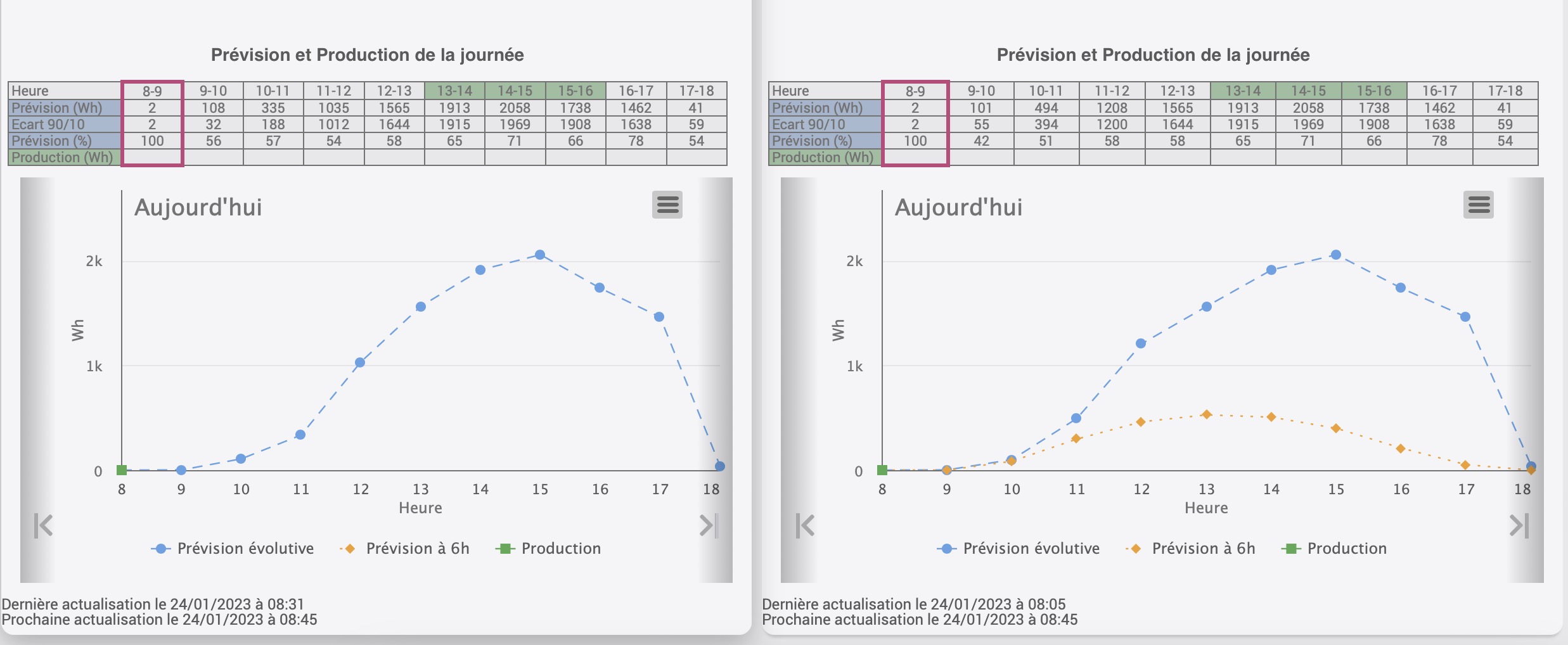

Et ce que je vois sur le deuxième site (à gauche) c’est que je ne les reçois pas les prévisions, sur l’ancien site il doit je suppose remettre ce qu’il a en stock de la dernière fois que j’ai reçu.
C’est vraiment trop curieux ce qui t’arrive. Il me faudrait vraiment des logs complet sinon je crois que j’ai aucune chance de trouver ce qui débloque. Tu n’aurais pas une limite dans la taille des données du log en question ?

Tu peux me redonner le nom des 2 sites pour que je puisse voir pourquoi il manque la courbe d’un coté et pourquoi elle ne change pas de l’autre (c’est peut-être le même soucis en même temps …)
