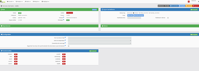

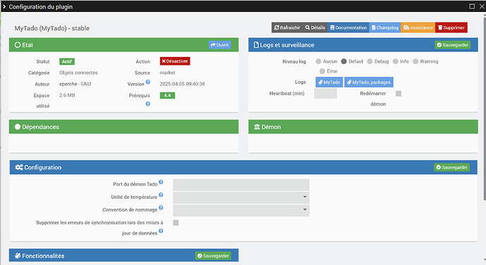

Pas de dépendance et Daemon visible
Après installation et activation du plugin, je ne vois « rien » pour les dépendances et daemons.
Je n’arrive donc pas à réaliser les premières étapes de la doc …
Jeedom est installé sur un Synology, via dockers.
Je ne vois pas comment régler le sujet?
Merci de votre aide.

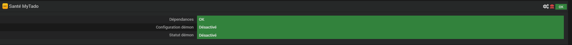

je ne suis pas utilisateur du plugin mais j’ai vu que ce problème est arrivé à un autre utilisateur (qui n’a pas eu la bonne idée de répondre aux questions du dev du plugin).
Je vous suggère de publier les informations demandées par le dev afin de vous faire gagner du temps.
Je rappelle que je n’ai pas le plugin ni les compétances, juste le souvenir d’avoir vu passé ce problème.
A+
Michel

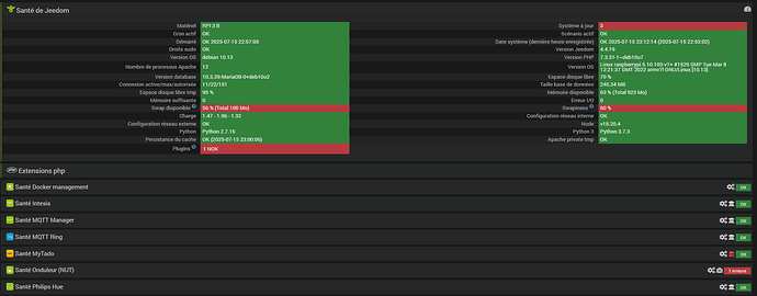

En tant que nouveau utilisateur je ne peux pas joindre de fichier, comment faire pour activer cette fonction (pour que j’envoie les informations).
Vous avez droit à une image ==> page santé jeedom

Page santé :
Le plugin NUT est en erreur car la mise à jour n’est pas possible en debian 10. Mais à moins que Debian 10 soit le problème pour le plugin MyTado, ça ne devrait pas influancer.
Debian 10 est obsolète depuis un an. Idéalement il faudrait passer votre box à debian 11. Mais un pi3b est maintenant limite en terme de ses capacités.
Un PI4 8GO arrive demain. Je testerai à nouveau après l’avoir configuré.
Debian 10 est effectivement le problème.
MyTado est écrit en PHP 7.4+ comme indiqué dans mon dernier post. Et avec debian 10 c’est 7.3.
Donc un upgrade du système solutionnera le souci pour MyTado mais aussi beaucoup de ce qui est développé sur le core actuel (pour lequel debian 11 est recommandé depuis un moment comme indiqué par @Tonio16).
Merci pour le retour une fois la mise à jour faite :blush:
@solistice m’a bien confirmé que le problème était résolu en debian 11.
