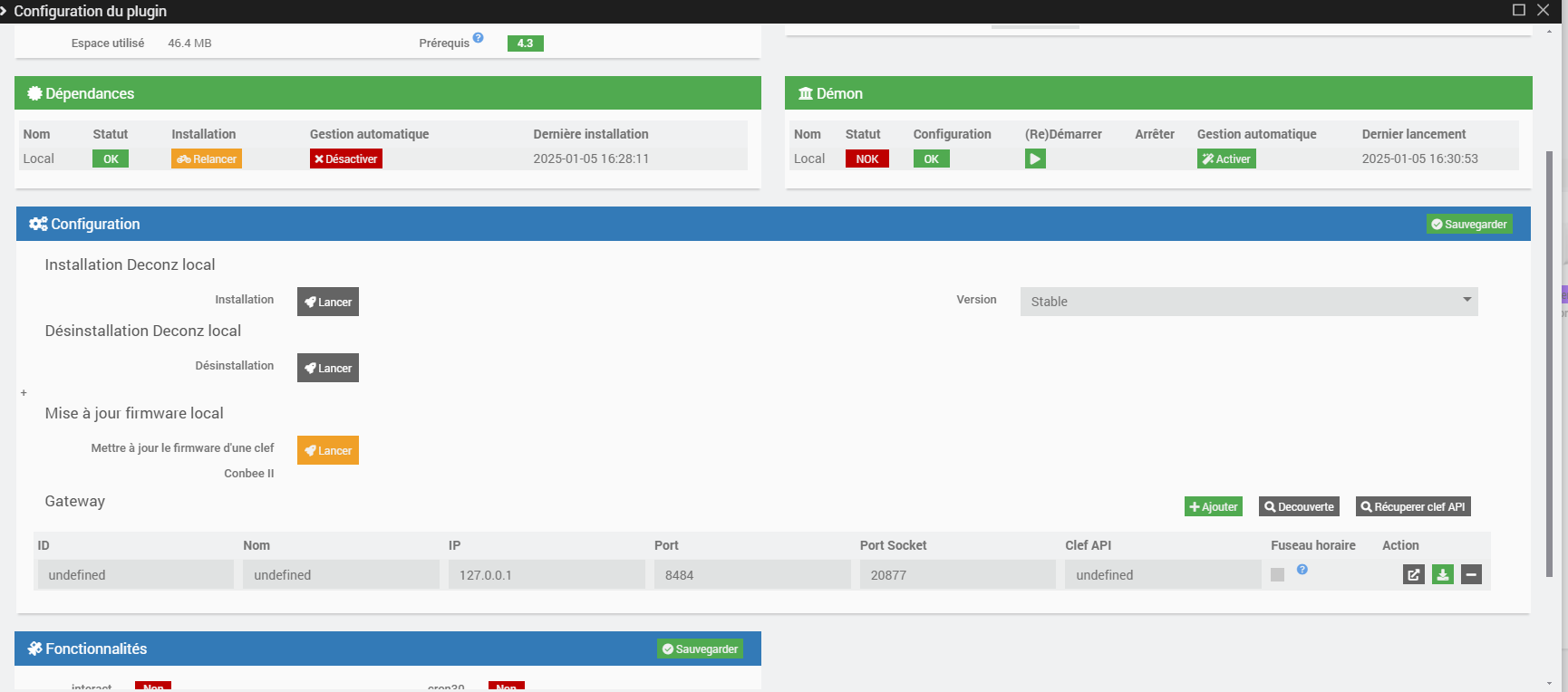

Pas de démarrage du démon deconz
j’ai reinstallé jeedom sur un Rpi4.
J’ai réinstallé la sauvegarde puis installer les dépendances de tous les plugins. Tous s’est presque bien passé sauf que
J’ai un souci avec deconz.
Je n’arrive pas à demarrer le demon ; j’ai le message suivant et je ne sais pas quoi faire
File "/var/www/html/plugins/deconz/resources/deconzd/deconzd.py", line 32, in <module> from websocket import create_connection ModuleNotFoundError: No module named 'websocket' [2025-01-05 16:31:26] ERROR : Impossible de lancer le démon deconz, vérifiez le port
j’ai installé la dernière version sur la clé mais le problème persiste
merci d’avance pour votre aide

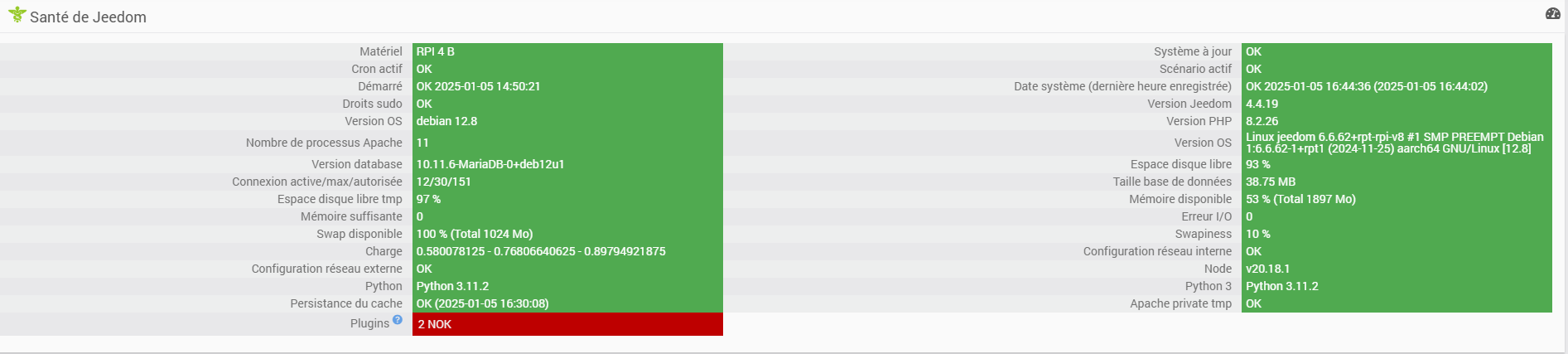

Debian 12 (version 11 recommandée…) donc prendre la version beta. Il doit avoir quelques posts qui le disent déjà.
