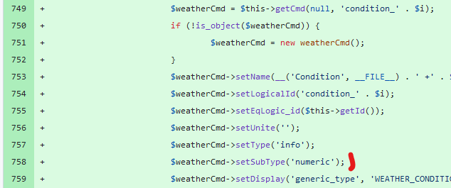

La correction ne fonctionnera pas.
Le sous type de la commande est numeric alors que c’est un texte.
Commit
oui je l’ai remonté aussi dans le ticket, la version beta ajoute bien les commandes mais pas au bon format
réponse du support : Effectivement mauvais copié/collé de mon coté. Ca sera corrigé dans la beta de demain. Merci pour le retour
