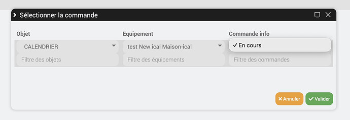

Pas de commande autre que En cours
Je ne comprends pas, j’ai le plugin sur ma jeedom de tests et tout est bon.
Je l’installe sur ma jeedom principale, je fais tout pareil mais je n’ai que la commande « En cours » qui se crée, pas de Demain etc …
J’ai refais plusieurs fois, désinstaller et rien n’y fais, c’est peut-être juste devant mes yeux mais je séche.
Help me :slightly_smiling_face:
Merci d’avance

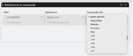

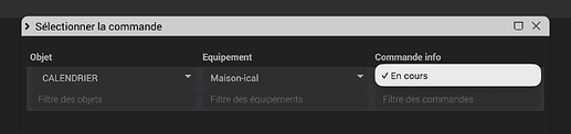

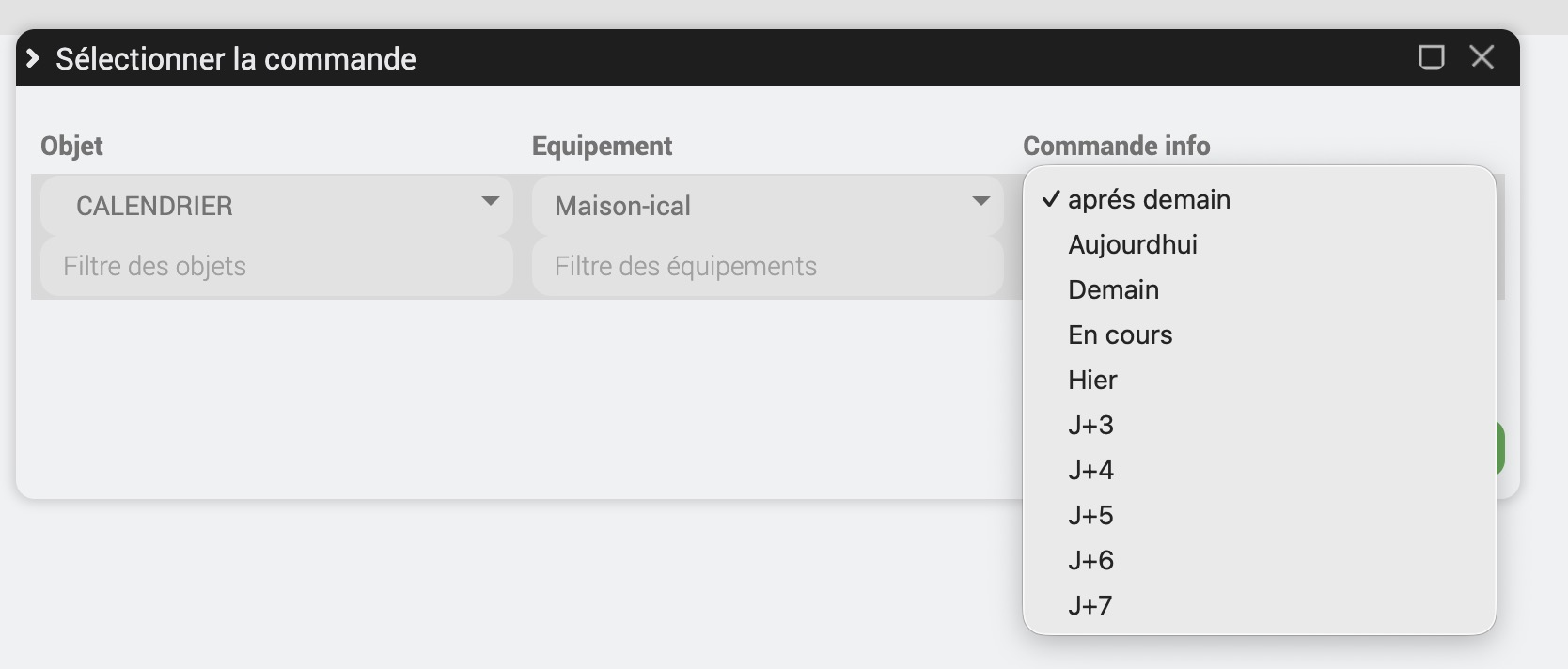

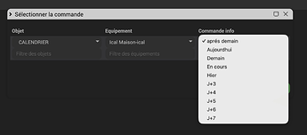

Celle qui marche :

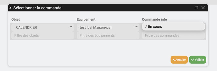

Celle qui ne marche pas :

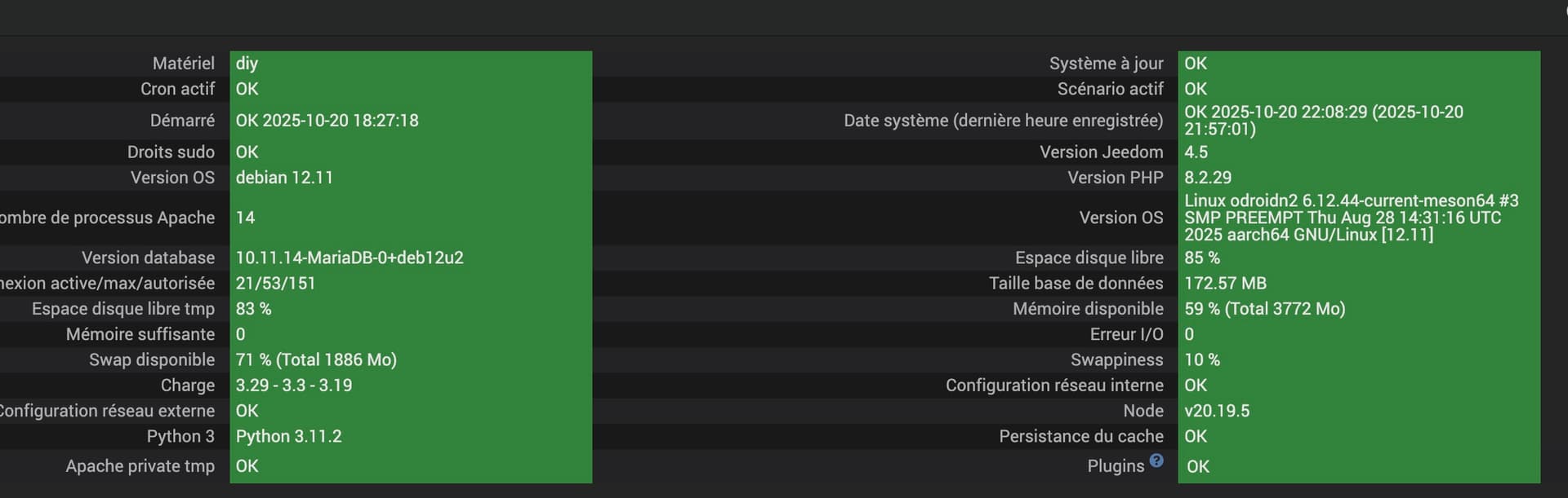

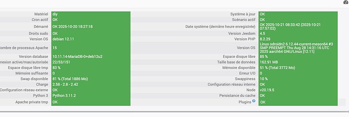

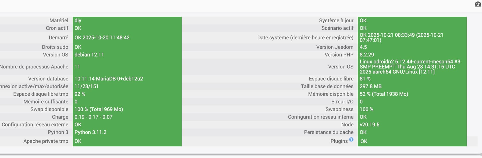

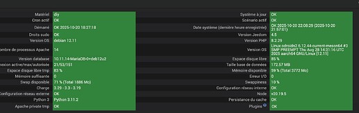

Pourriez-vous donner les pages santés des deux jeedom.
Aies-je bien compris, l’os a été mis à jour de debian 11 à 12?
Bonjour Tonio,
La page santé de la jeedom où les commandes se crées bien.
La page santé de la jeedom ou seule la commande Encours se crée.
Et pour la question sur l’Os, non je n’ai pas mis à jour, je suis quand même là depuis un certain temps :slight_smile:

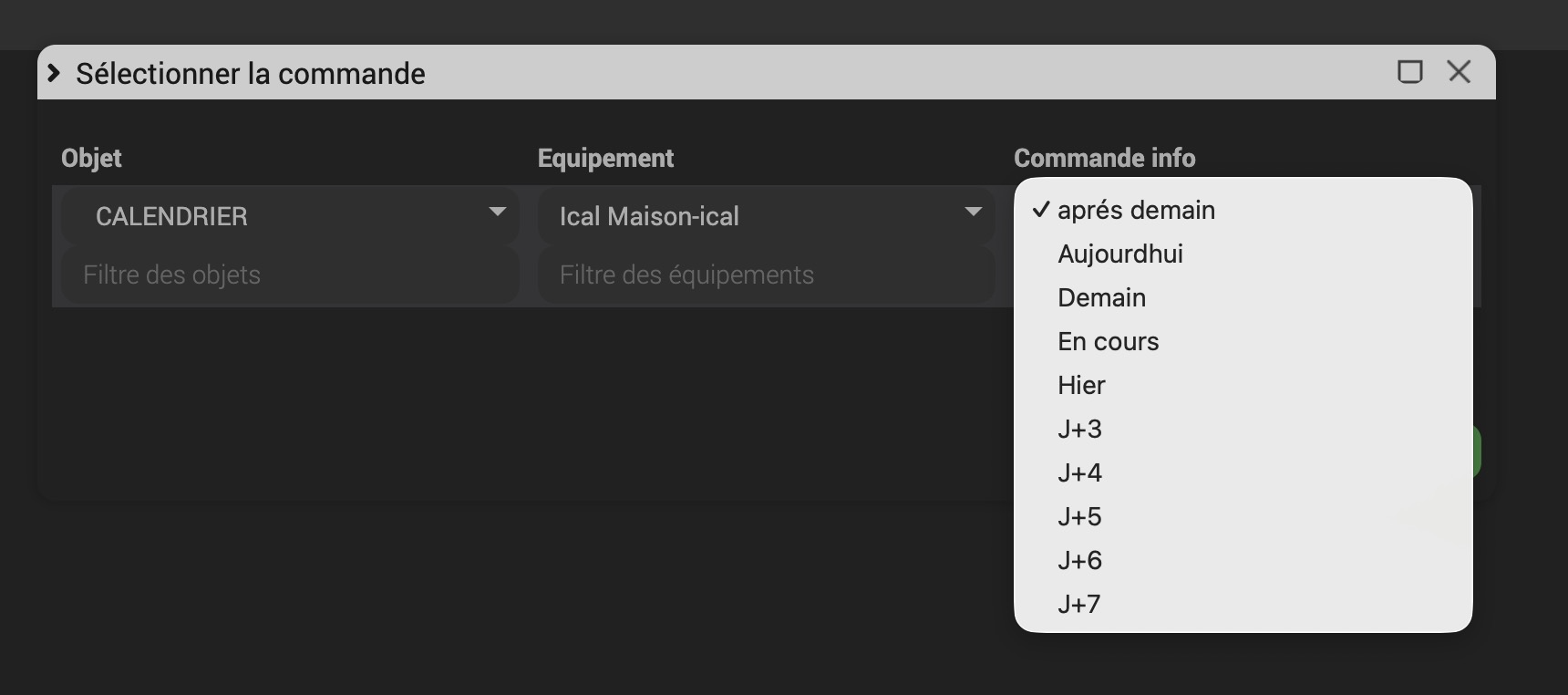

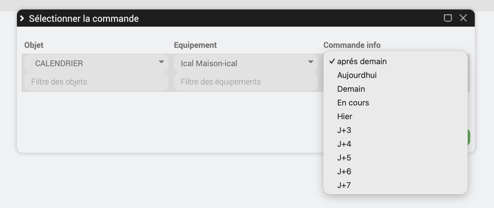

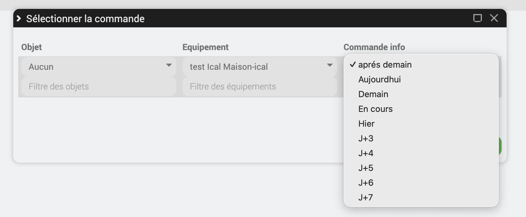

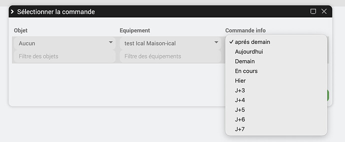

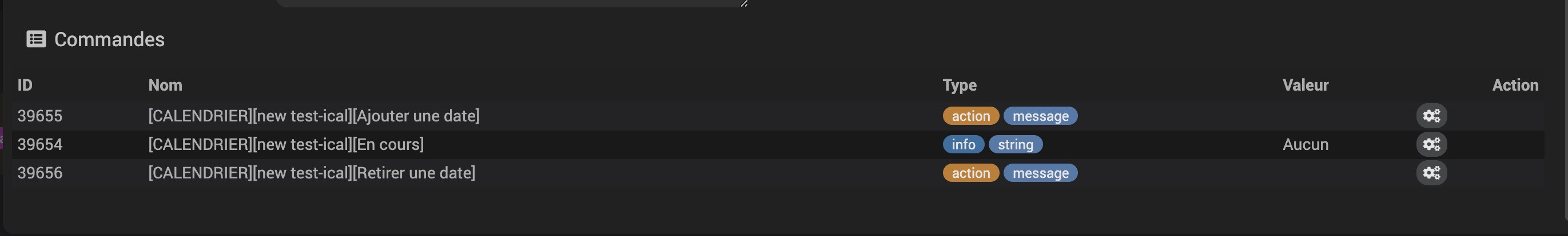

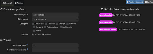

Je viens de faire un test de créer sur la Jeedom ou j’ai bien toute les commandes un nouvel équipement et les commandes ne se créent pas non plus.
Ancien équipements :
Nouvel équipement sur la même jeedom:
Les 2 sont sur la même jeedom et c’est l’importation du même calendrier. Un qui était créé depuis plusieurs semaines (mois) et un que je viens de créer maintenant.
En fait c’est dés qu’on ouvre l’équipement Agenda pour par exemple l’affecter à un Objet et qu’on enregistre, les commandes s’effacent.
et juste en l’ayant mis dans CALENDRIER
Voilà c’est ce que je dit, le problème n’est pas sur la non création des commandes mais sur le fait qu’elle sont effacés par le plugin calendar.
