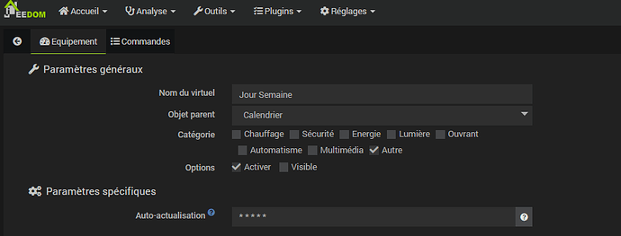

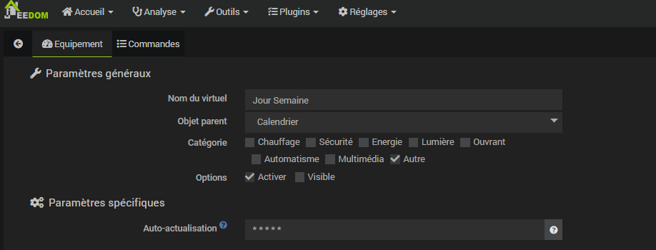

J’ai créé un virtuel pour récupérer les jours de la semaine qui suivent la date actuelle.
J’ai donc demandé une auto-actualisation en début de journée…mais celle-ci ne se fait pas.
Sur des conseils, j’ai même créé une info virtuelle de test avec une actualisation toutes les minutes…cela ne fonctionne pas non plus…

Merci pour les conseils.
J’en ai refait un avec juste la commande test (time)…et c’est pareil, pas de mise à jour.
Le cron je l’ai mis avec l’assistant.

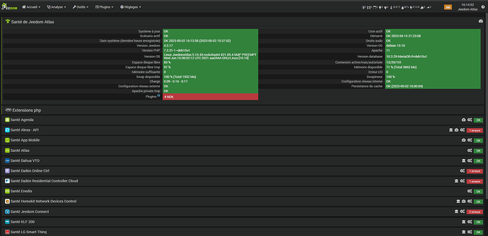

Peut-on avoir une capture de la page santé jeedom?
Menu analyse > santé

Il y a pas mal de Daemon en erreur. Autant Jeedom Connect ça peut être normal si tu es en https mais les autres, tu as regardé pourquoi ?
Ça n’a peut-être rien à voir mais c’est pas bien normal.

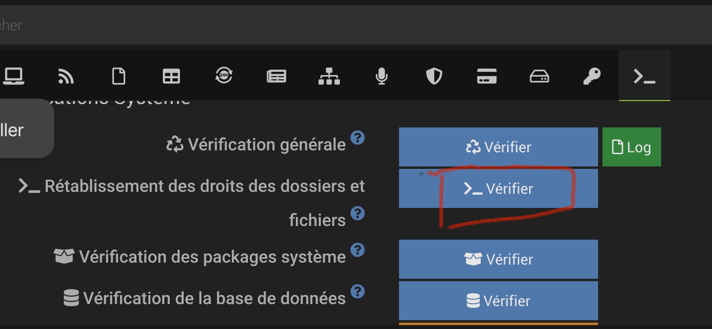

Tu pourrais aussi, dans la configuration de Jeedom, rétablir les droits sur les fichiers puis redémarrer Jeedom, parce que tu ne m’avais pas dit si tu l’avais fait.
Alexa-API : Normal, car j’ai changé mon MP Amazon…Comme je suis à distance, je n’arrive pas à générer le cookie d’identification car il tente une connexion locale
Daikin Residential Controller Cloud : Normal car je suis encore sur l’autre plugin Daikin
JC : Normal car pas dutilisation de websocket
Je viens de lancer le rétablissement et de redémarrer Jeedom
Toujours pareil…

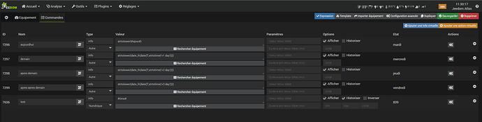

Parce que si c’est le cas et comme je n’ai plus d’idée personnellement sur ton problème, il suffirait d’alimenter les commandes infos de ton virtuel depuis le scénario en utilisation la fonction « event »
- retirer le #time# de ta commande test pour la laisser vite
- Supprimer l’auto-actualisation qui ne fonctionne pas sur le virutel
- Programmer un scénario chaque minute avec une action :
event #ta_commande_test# #time#
Et si ça fonctionne, faire la même chose pour les autres commandes (aujourdhui, demain, etc …).

Merci @Bison ta solution marche
Vous me surprenez toujours les uns et les autres avec vos solutions
ca ne reste qu’un workaround
pas de raison que de base le virtuel ne s’auto actualise pas tout seul !
D’accord, c’est pour cela que je continue à chercher la cause et une explication…
Mais faute de grive…

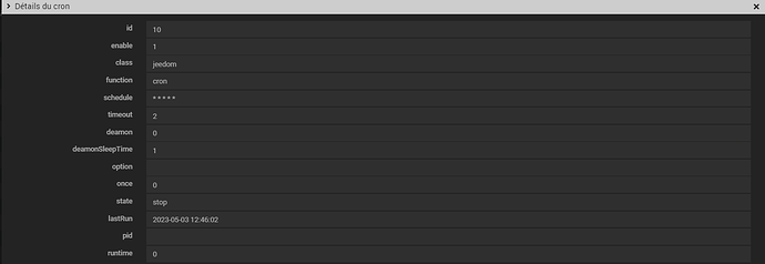

Pas sur d avoir vu une reponse a cette question ?
Menu configuration / systeme / moteur de taches
C’est dans Réglages > Système > Moteur de tâches ?
Je ne vois pas d’erreur, ça s’afficherait comment ?
Détail de la tâche :
Je vois qu’elle s’exécute bien…
En bout de ligne en rouge bleu
