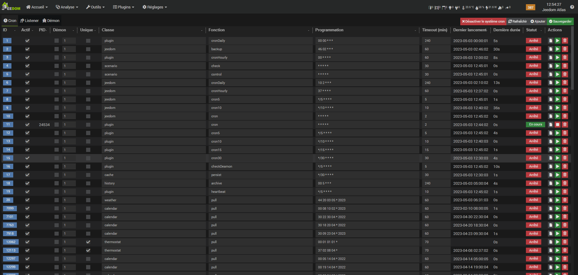

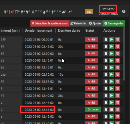

En même temps ça fait 10mn que cette tâche lié au cron 1mn des plugins tourne
C’est pas bien normal …
Essai de la stopper avec le carré, de la désactiver puis sauvegarde et vois ce que ça donne dans ton virtuel après après remis l’auto-actualisation
Pas d’actualisation…
Oui parce que c’est cette tache qui donne la main aux plugins pour s’actualiser, donc le plugin virtuel est dans le lot.

Et comme vu par @Bison et sans grande surprise, cette tâche a bien un problème.
Il doit y avoir un autre plugin utilisant le cron minute qui boucle
