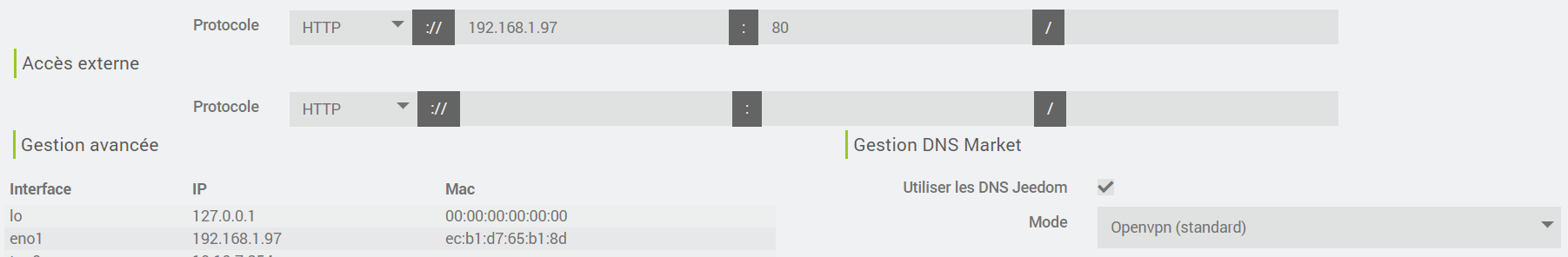

Dans la configuration du plugin tu as bien http du coup dans Protocole si détection d’une URL ?
Essaie tout de même en https.

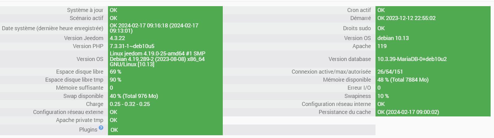

Comment est la conf de ton réseau Jeedom?
Pas d’amélioration en https
Voici mon reseau OK:
J’utilise les DNS
