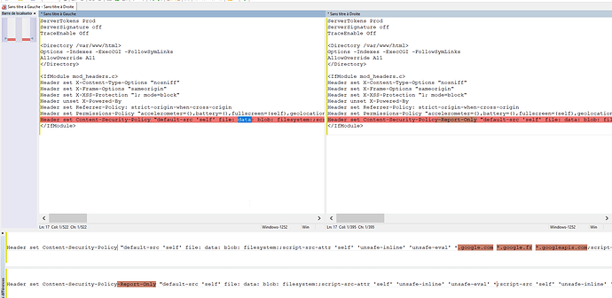

En fait les 2 fichiers secure et unsecure mettent à jour l’option des X-frame. C’est pourquoi cela continue à fonctionner.
Donc le fait que tu es rejoué le secure doit être ok. Tu aurais même pu faire le secure directement et le plugin conso widget aurait fonctionner.
Voici les différences entre les 2 fichiers (A gauche le secure, à droite le unsecure)
Je ne sais pas à quoi correspondent les différences, mais les 2 options permettent de faire fonctionner le plugin consowidget
L’une active la protection sur le contenu en bloquant ce qui n’est pas autorisé et l’autre ne bloque pas mais signal que ce contenu serait bloqué (dans les outils de développement)
