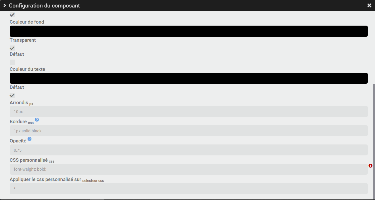

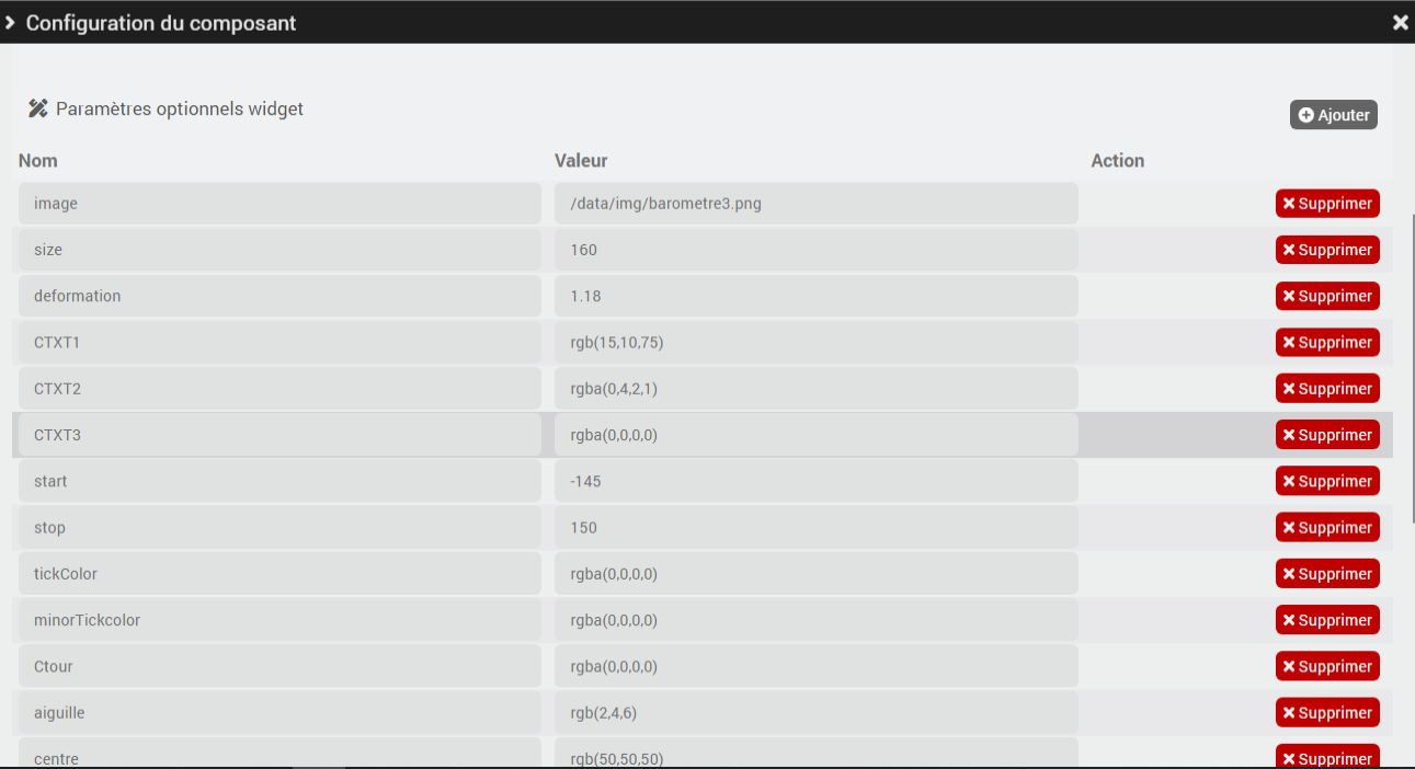

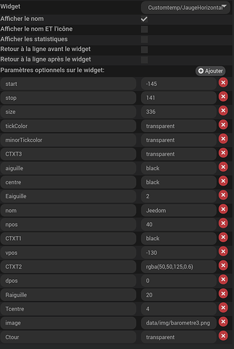

Bonjour et merci mais l’image à déjà le fond transparent : c’est un png (celui fournit dans le github : là).
Essai la configuration que je t’ai donné sur un autre équipement
ou compare les 2 …
J’ai juste mis transparent à la place de rgba(0,0,0,0) vu que c’est ce qui diffère mais c’est pareil le reste des paramètres n’étant pas des couleurs mais plus du design de l’aiguille et le positionnement de départ/fin de curseur je vois pas le rapport avec l’affichage du background
Edit : Même un widget sans rien en paramètres me donne ce résultat…
Est tu sur d’avoir la bonne version …
au cas ou tu peut toujours tester celle-ci

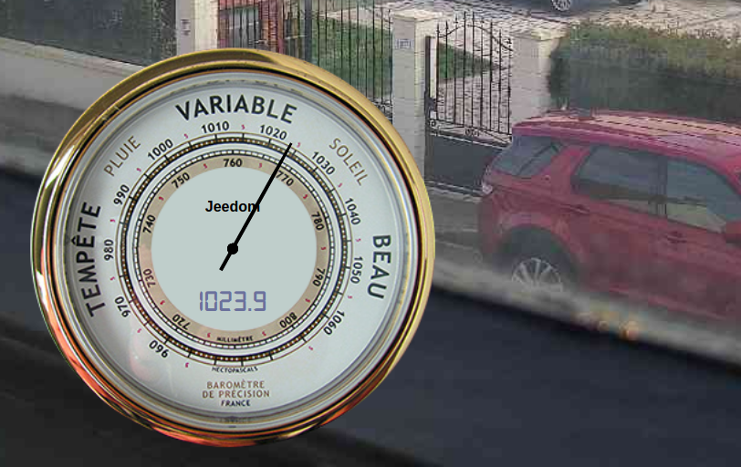

J’ai réussi à paramétrer le widget à peu près comme je veux mais j’ai un soucis pour supprimer le rectangle blanc sous le widget et l’espace en dessus.
Une idée ?
j’ai bien la dernière version et avec celle de votre lien j’ai le même problème.
Curieux
J’essaye de faire un widget identique au votre pour voir…

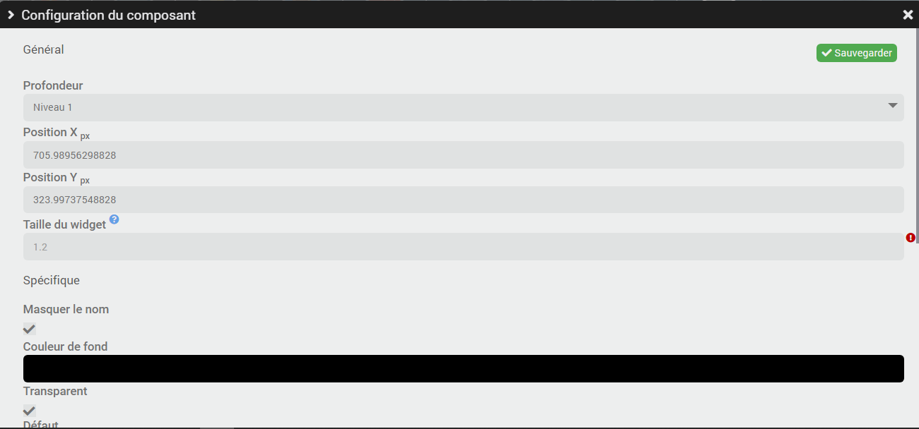

J’ai trouvé pour enlever le cadre blanc : option dur=0
En revanche rien pour supprimer l’espacement sous le widget
peut-être remonter le timewidget en agissant sur dpos …

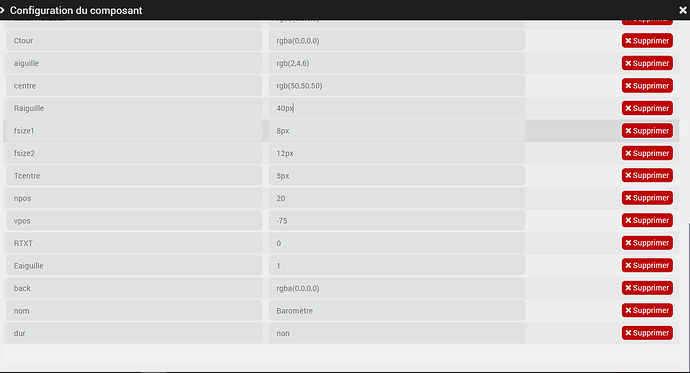

J’ai du nouveau.
J’ai essayé de faire un widget avec vos paramètres et le résultat est le même. MAIS !!! c’est en ajoutant une commande. Si je l’importe dans un design en faisant ajouter un équipement, la j’ai bien l’effet de transparence. Seulement mon équipement prends plusieurs infos dont certaine dont je n’ai que faire…
Mais c’est un début .
Merci !
EDIT : J’ai trouvé comment masquer les info inutiles d’un équipement. Mais on ne peut inclure qu’un seul équipement (genre salon capteur X) par design. Du coup si on veut afficher le baromètre du capteur a droite et la température à gauche du design c’est pas possible avec cette solution.

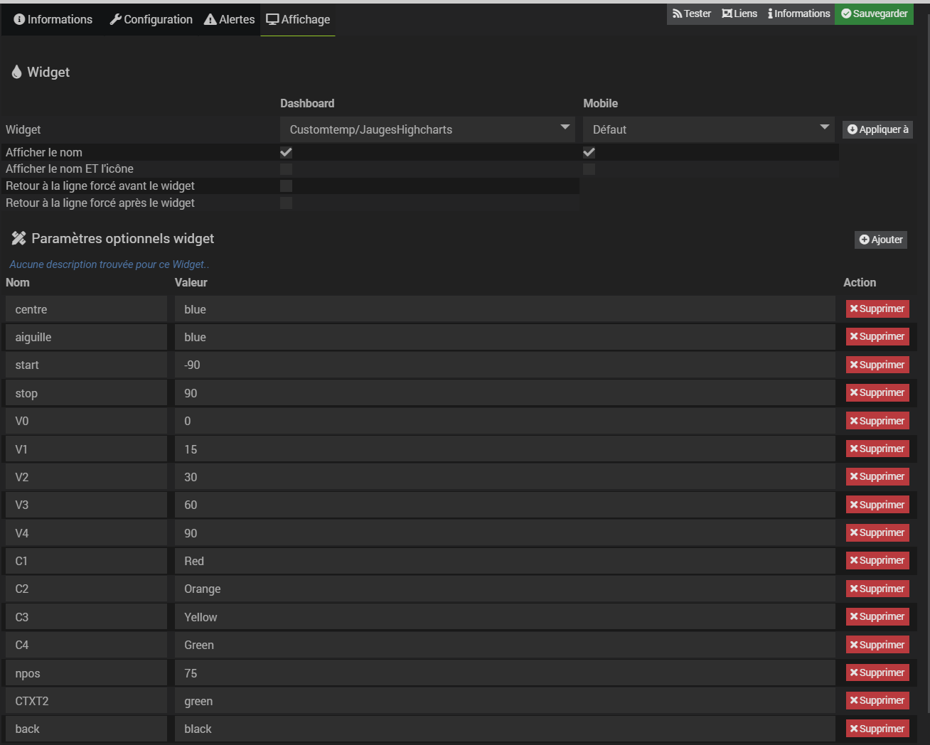

J’ai un comportement bizarre sur le dashboard avec les les jauges highcharts en 4.2.
J’en ai six dans un widget avec trois autres avec le widget core. Impossible de modifier la taille de le fenetre widget, voir ci-dessous. De plus, certaines jauges sont en dehors du widget.
J’ai tous remis en widget core et cela fonctionne. Si je remets les jauges highcharts, cela refait le bug.

Salut je comprend pas ta phrase …
on peut voir des copies d’écran de tes jauges ?
Désolé, j’ai pas le vocabulaire ici. Je veux dire que pour un dispositif qui contient 9 commandes, j’avais 6 de ces commandes avec jauge highcharts et 3 autres en core.
J’ai pas testé en faisant des mélanges …

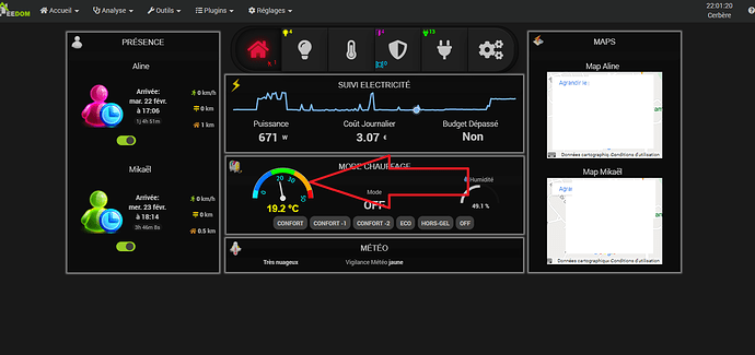

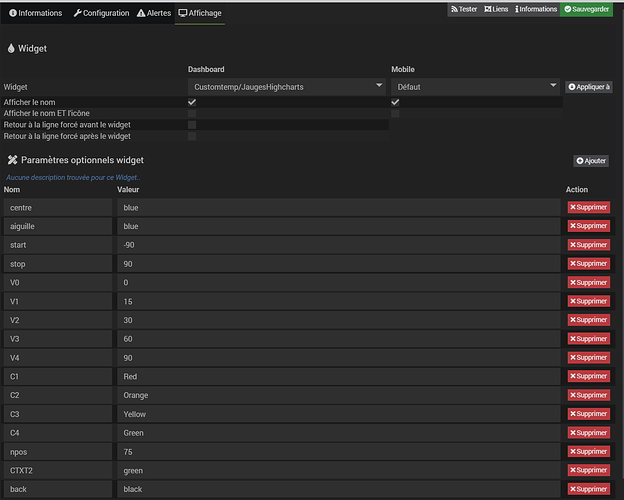

Je recherche a réduire sous les 72 jours (le carré rouge) dans la gauge suivante :
Voici les paramètres que j’utilise :
Savez-vous comment je peux réduire cet espace ?
Merci de votre aide ?
je suis pas certain que ce soit possible
la jauge occupe un espace comme si elle était ronde même si l’on choisi de n’en utiliser que 1/2 …
Après on peut tricher dans les désigns …

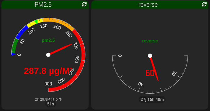

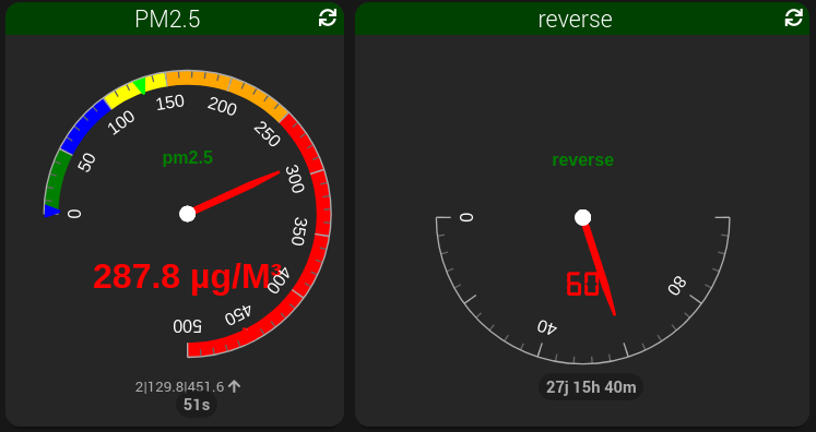

Hello
@olive
Comment réduire l’épaisseur entre les couleurs , pour le rendre aussi fin que celui de jeedom a droite ?
Je comprend pas la question !
