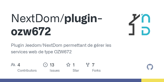

Je me permet de relancer ce sujet. J’ai installé avec succès un OZW 672.01 directement en BSB Lan. Les data de la PAC sont donc dispo sur un serveur web.
J’avais trouvé ce plugin il y quelques temps :
Est ce que quelqu’un l’utilise ? Si non comment aller lire les info depuis jeedom sur la page web ?
Merci d’avance,
Bonjour à tous
Pour les personnes intéressés par la communication avec les chaudières, PAC, … pilotées par une carte Siemens, sachez que j’ai mis en ligne 2 plugin pour récupérer et mettre à jour les paramètres de l’équipement:
  • OZW si on utilise une carte de type OZW672 ou OZW772
  • BSBLAN si on utilise l’excellente solution BSBLAN développée par Frederik Holst
SVP, faites moi part de vos commentaires et suggestions d’amélioration si vous avez
Bernard
