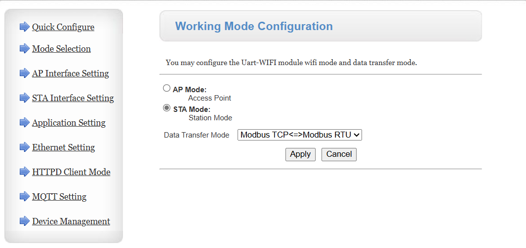

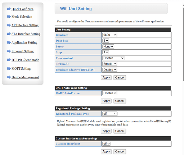

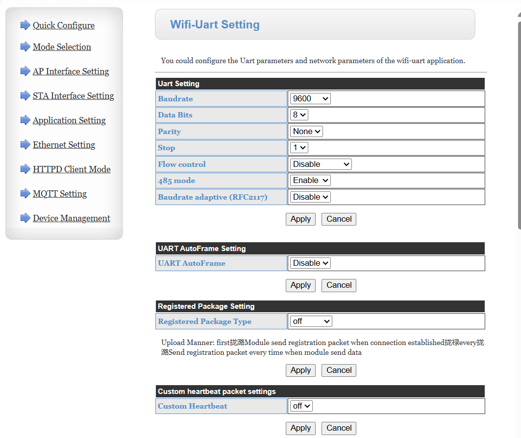

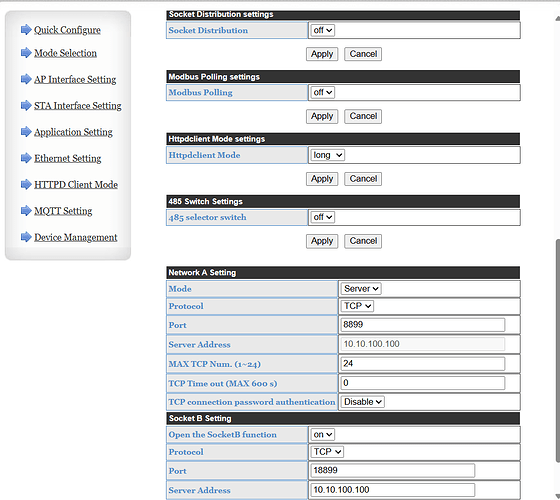

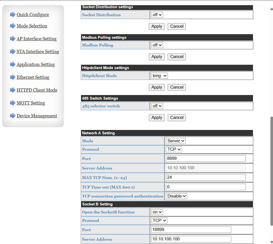

Voici la configuration conseillée que j’ai trouvé pour ce matériel dans ce post:
[TUTO] - Domotiser une chaudière De Dietrich type DGT130 avec le plugin MyModbus - Discussions Générales - Communauté Jeedom

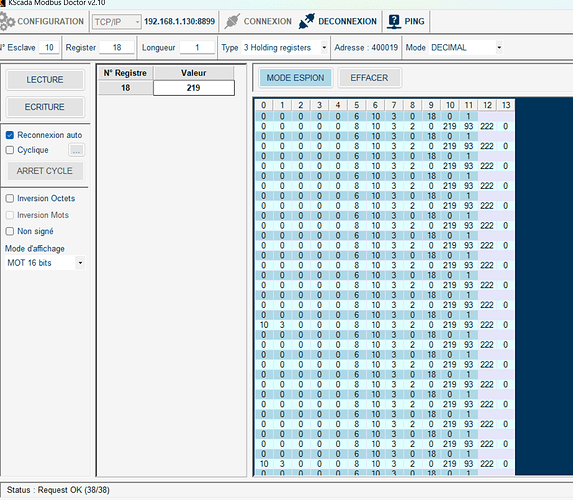

j’ai essayé de jouer sur le paramètre RCF2117 comme échangé précédemment, c’est sans succès
quelques capture de modbus Doctor cyclique ou la données du registre 18 est bien lu sans erreur dans les cycles

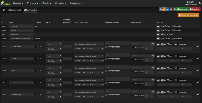

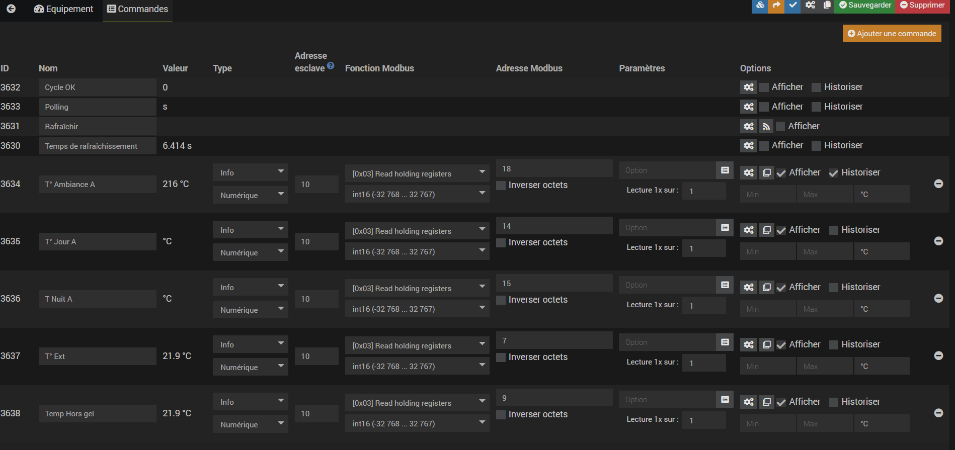

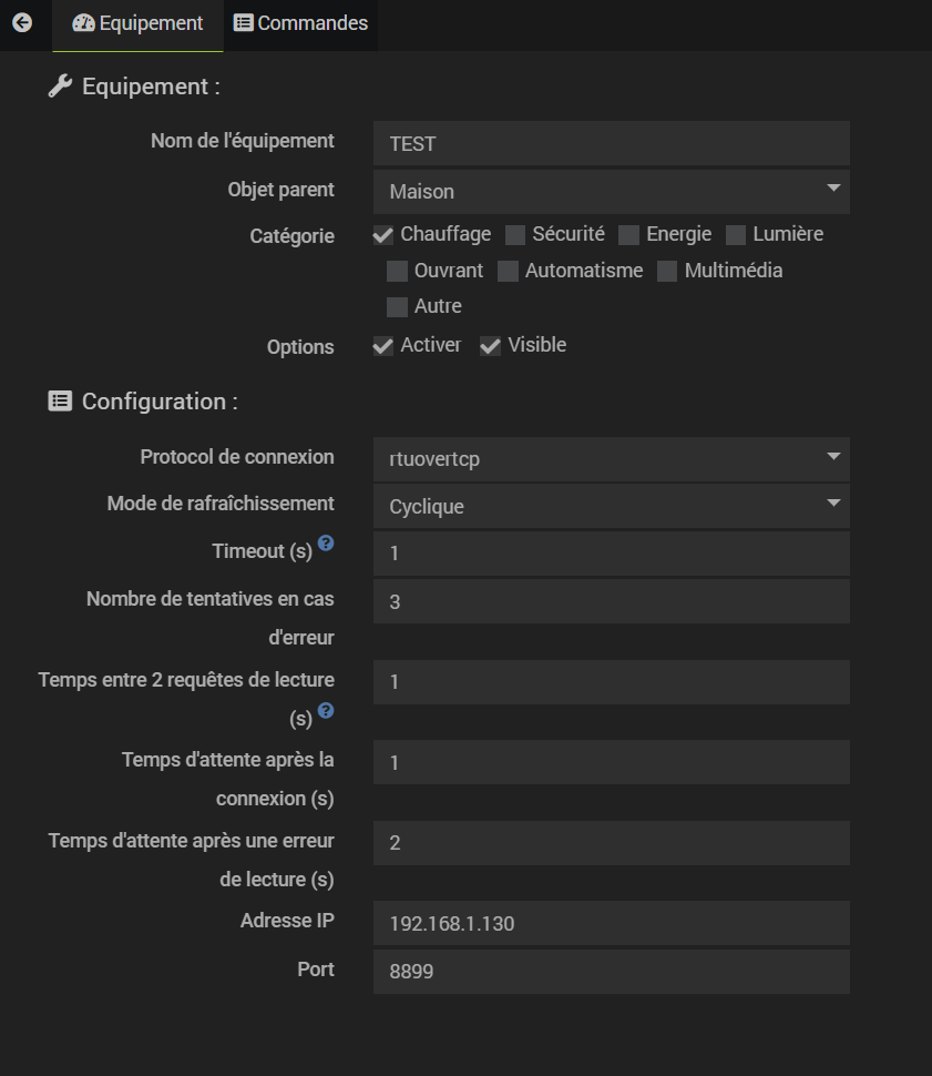

la config de mon équipement Jeedom:
le 216°C était juste un manque de config de ma part (#value#/10)
Ce qui est étonnant, c’est que le plugin n’arrive pas à cycler
et pose des valeurs du registre 18 dans d’autres registres qu’il n’arrive pas à lire franchement et cela se dégrade dans le temps voir copie N°2 ci dessous, alors que Modbus Doctor arrive à les lire en cycle parfaitement
