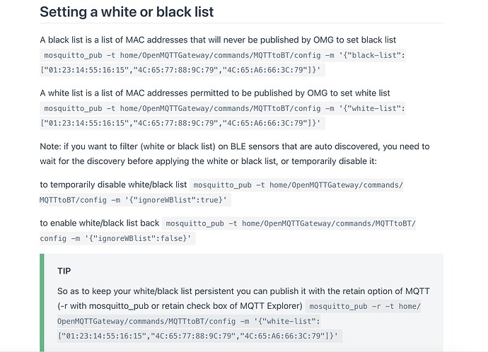

Tu peux gérer une liste blanche pour se limiter aux tiens et seulement à ceux que tu veux.
Sur Omg ça fonctionne bien en tout cas, heureusement car on est facilement pollué.
Edit : bon pas de bol on dirait qu’ils ne l’on pas mis sur thengs

Merci pour l’idée, j’ai pas le réflexe de regarder du côté de OMG qui est mieux documenté je trouve.
Effectivement ce n’est pas dans la doc TGW mais je testerai ce soir.
