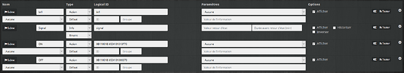

bonjour
tu dois mettre le ref raw qui est dans la tram envoyer comme dans l’image ci-joint
tes code raw on et off son visible dans ces image pour tes bti 1 on et off selon la trame que t’a envoyer Capture d’écran 2020-11-01 à 02.41.37
et ainsi de suite pour bt 2 et bt 3.
bon courage
cordialement

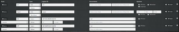

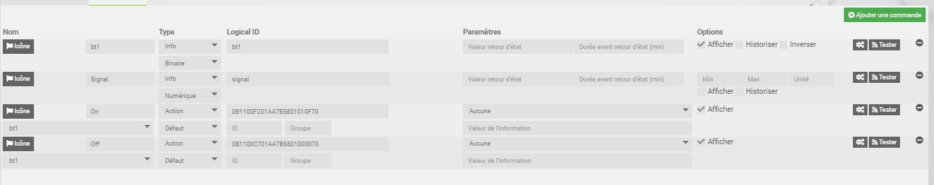

J’ai essayé comme cela, mais ça ne s’allume pas :
:frowning:
Pour les bt l’info est binaire
Je n’ai pas compris ce que tu veux dire ?
Le type de l’info est binaire pour les btx

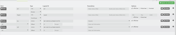

Cela ne fonctionne pas non plus comme ceci :
C’est une info de type binaire pas une action
Ok, j’ai mis bt1 en info binaire, mais cela ne change rien …
Remet nous une copie de ta commande modifié svp

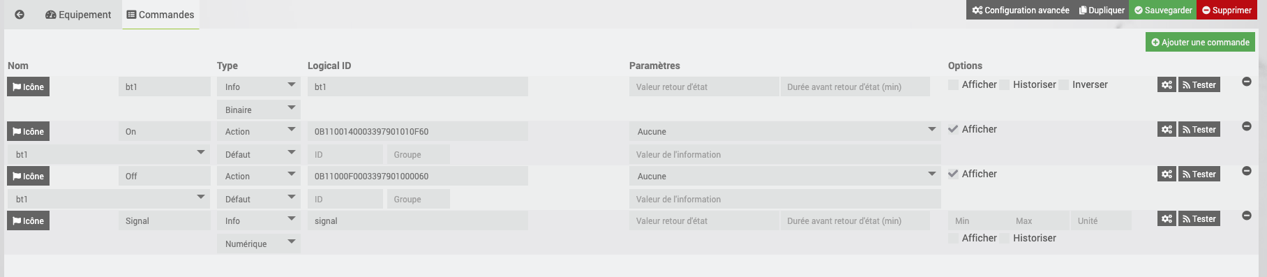

J’ai supprimé et ré-inclus la télécommande pour repartir sur du neuf.
Voici la trame du ON :
[2020-11-02 07:03:24][DEBUG] : Decode data : {'raw': '0B11001600FEE4D201010F60', 'signal': '6', 'subtype': '00', 'command': 'On', 'dimlevel': '100', 'unitcode': '1', 'packettype': '11', 'id': '00FEE4D2'}
[2020-11-02 07:03:24][DEBUG] : Send to jeedom : {'devices': {'00FEE4D2111': {'raw': '0B11001600FEE4D201010F60', 'signal': '6', 'subtype': '00', 'command': 'On', 'dimlevel': '100', 'unitcode': '1', 'packettype': '11', 'id': '00FEE4D2'}}}
Et ce que j’ai mis dans la commande : 0B1100C2#ID#01010F70
Voici la trame du OFF :
[2020-11-02 07:03:26][DEBUG] : Decode data : {'raw': '0B11001800FEE4D201000060', 'signal': '6', 'subtype': '00', 'command': 'Off', 'dimlevel': '0', 'unitcode': '1', 'packettype': '11', 'id': '00FEE4D2'}
[2020-11-02 07:03:26][DEBUG] : Send to jeedom : {'devices': {'00FEE4D2111': {'raw': '0B11001800FEE4D201000060', 'signal': '6', 'subtype': '00', 'command': 'Off', 'dimlevel': '0', 'unitcode': '1', 'packettype': '11', 'id': '00FEE4D2'}}}
Et ce que j’ai mis dans la commande : 0B11009F#ID#01000070
Puis la capture
Les deux commandes comportent bien l’action après déclenchement.
J’espère ne pas avoir fait de bêtise …

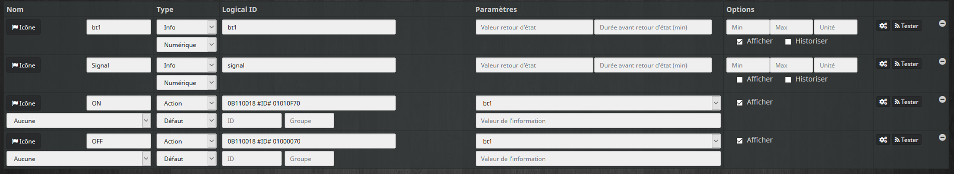

Alors là ça à l’air bon est ce que cela fonctionne ? à mon avis non :thinking:
Voilà un exemple:
Dans la commandes ON j’aurais mis 0B11001600FEE4D201010F60 et 0B11001800FEE4D201000060 pour le OFF après je peux me tromper :wink:

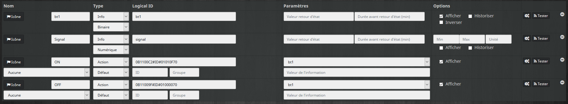

J’ai essayé avec ça, même résultat.
J’ai l’impression que ça va finir avec un scénario …
Slt…
Merci de bien vouloir préciser ou tu veux en venir, je m’y perds…
Il faut espace avant et après le # cela donne 0B11009F #ID# 01000070
As tu le bon ID dans l’onglet équipement , montre nous !
