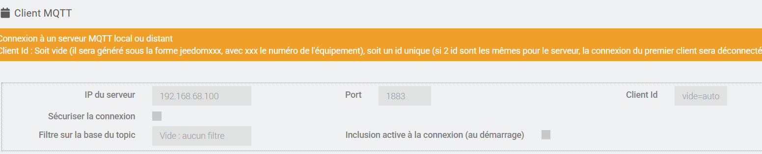

Voici ce que j’ai dans Zigbee2Mqtt / Client MQTT local

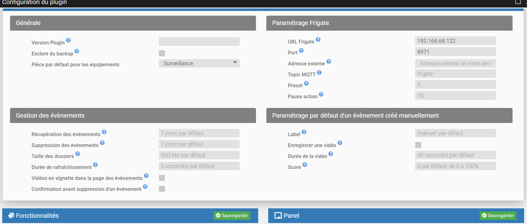

Voici ce que j’ai saisi dans le plugin Frigate
Je me connecte bien à frigate via l’ip et le port indiqué dans ce paramétrage via un id et password
Et lorsque je fais rechercher dans le plugin j’ai :

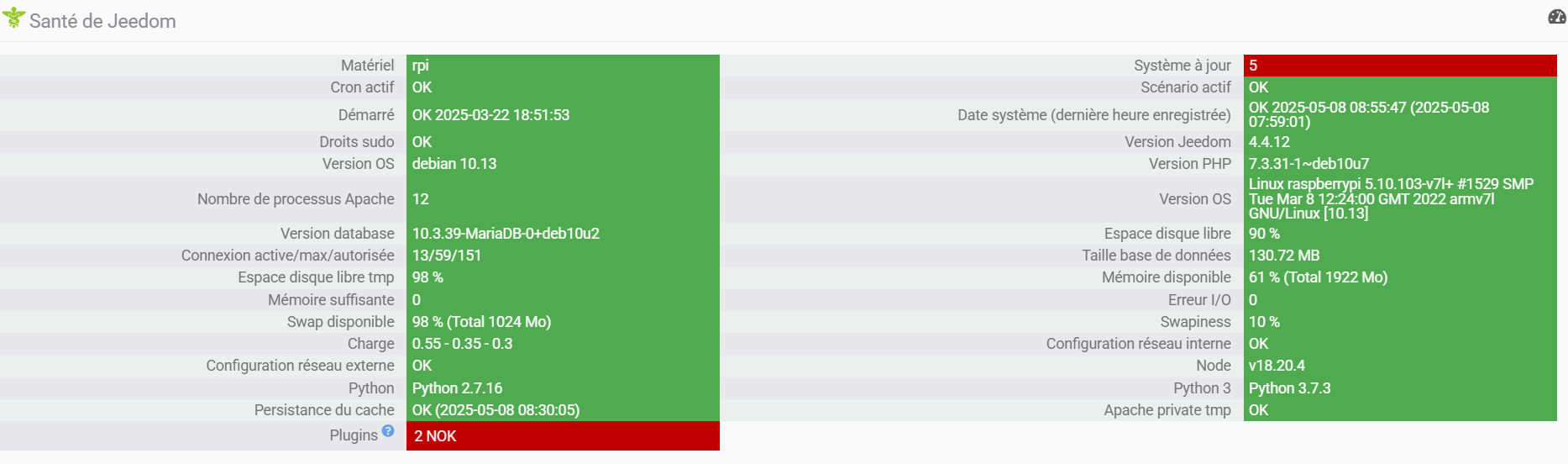

Pourquoi ne pas mettre à jour et nous donner la page santé jeedom qui serait plus complète que ta liste.

Pour la santé, voici. Je ne suis pas chaud pour mettre à jour. Tout fonctionne !..enfin sauf frigate :slight_smile:

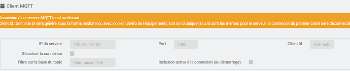

L’image que je montrai se situait dans le plugin Zigbee2mqtt, c’était pour montrer l’ip et port
Debian 10, cela va pas aider…
C’est obsolète donc, oui ne plus faire de mise à jour ou installer de nouveaux plugins amha.
Je n’ai pas mis d’OS mini pour le moment donc l’installation du plugin n’est pas bloqué et je doute que ce soit le problème ici.

J’ai fait ma mise à jour. Et je cale toujours pour le paramétrage du plugin
Dans ma config Frigate sur le synology je mets bien l’adresse du broker MQTT de jeedom ? (adresse IP de mon RPi4:1883)
J’ai une erreur 400 en mode Debug
[2025-05-25 20:49:46] ERROR  : Veuillez vérifier la configuration
[2025-07-13 12:30:20] ERROR  : Veuillez vérifier la configuration
[2025-07-13 15:04:15] ERROR  : ║ jsonFromUrl : HTTP Error 400 lors du téléchargement de http://192.168.68.122:8971/api/config
[2025-07-13 15:04:15] ERROR  : ║ jsonFromUrl : Failed to retrieve JSON from URL
[2025-07-13 15:04:15] ERROR  : ║ Impossible de récupérer le fichier de configuration de Frigate.
