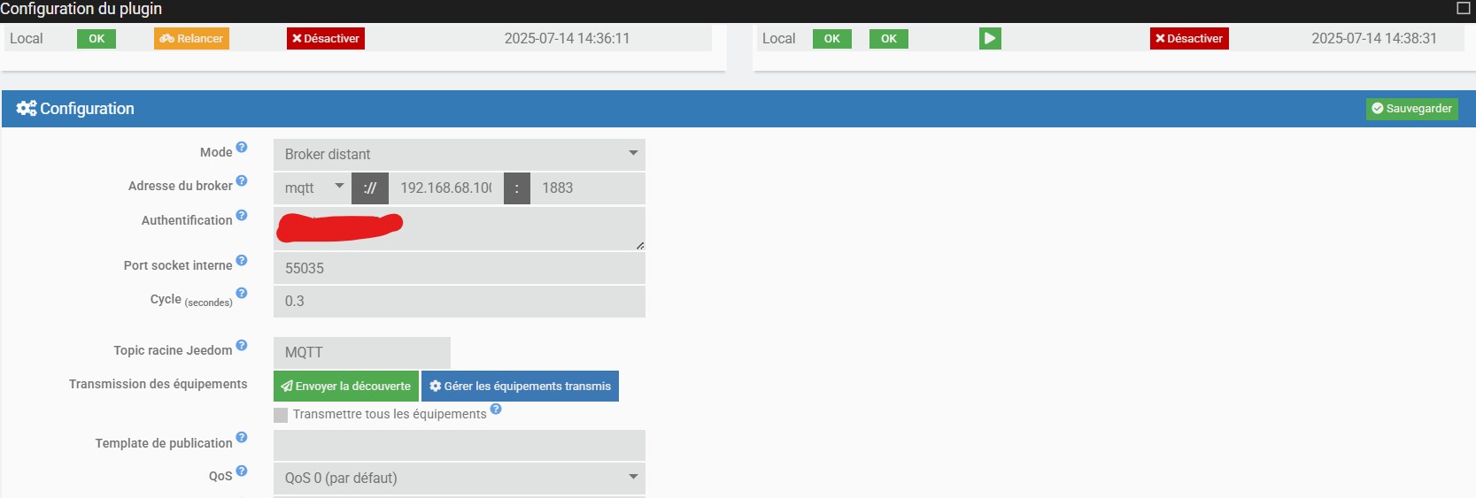

Maintenant que tu as mis un mdp / user sur MQTT, as-tu correctement configuré l’accès à ce broker sur le plugin mqtt-manager ?
Montres des screens des différentes pages de configuration (plugin mqtt-manager et plugin frigate)

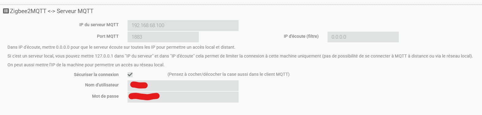

PlugInMQTT Manager
Au besoin dans le plugin Zigbeelinker

Mes logs de mqtt2
mqtt2.log (8,5 Mo)
Je ne vois rien de Frigate alors que j’ai bien des remontées sur MQTT Explorer (sur mon pc)

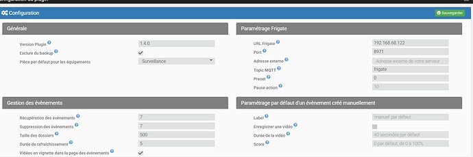

Le pugin Frigate :
Et enfin les logs ou j’ai tenté plusieurs adresses…
frigate (1).log (13,8 Ko)
