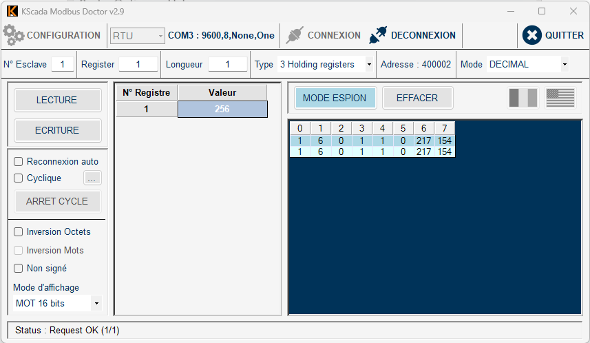

J’arrive parfaitement à piloter les relais avec Modbus Doctor en RTU et une passerelle USB RS485, donc les paramètres de connexion devraient bons.
Par contre impossible d’arriver à un quelconque résultat avec le plugin MyModbus et les mêmes paramètres de connexion

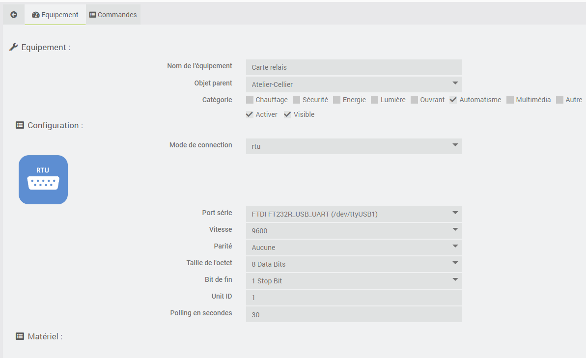

Le contrôleur est bien vu de la VM et du plugin donc je ne vois que le paramétrage (voir en pièce attachée).
Une capture de la configuration de l’équipement serait utile. De même qu’une capture de Modbus Doctor avec la configuration qui fonctionne.
Est-ce que les lectures fonctionnent avec MyModbus ?

Je n’ai pas encore fait de test en lecture sur cette carte. Mais en parallèle j’ai testé sur une carte E/S et j’arrive à lire le statut avec Modbus Doctor mais pas avec le plugin.
Je ne dois pas être très loin de la solution
Le passage en version beta est tout à fait possible sur mon bac à sable.
Dans l’attente de vous lire

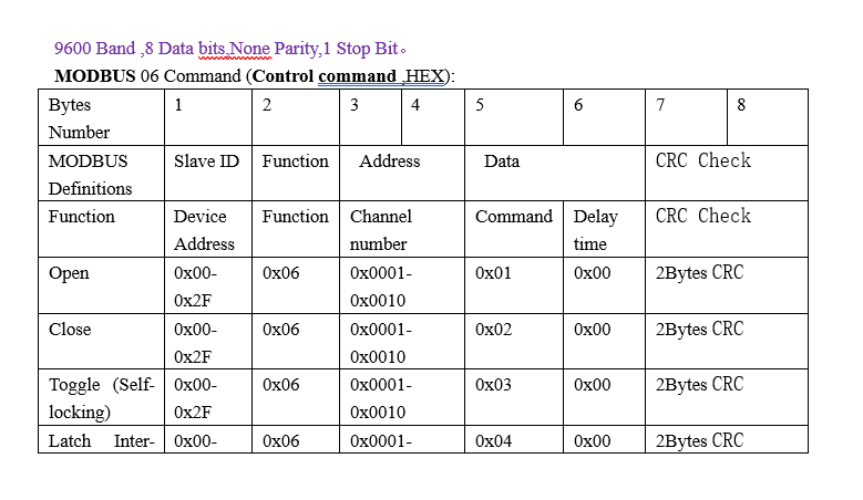

D’après le tableau de la doc, les données à écrire se décomposent en 2 octets :
command
delay
La valeur à écrire est donc 0x0100 en héxadécimal c’est à dire 256 en décimal (ou 1 en fonction de l’endianess).
La version beta permet de choisir l’ordre des octets pour corriger l’endianess.
Ah oui. J’étais passé complètement à côté de l’ordre des octets. Cela fonctionne en version stable.
