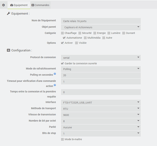

Bonjour Michel,
Désolé j’ai voulu faire rapide mais c’était un peu trop « court », j’en conviens.
Ci-joint la log demandée (j’ai modifié la clé API): mymodbus.txt (90,6 Ko)
J’ai aussi trouvé des warnings dans la log mymodbus_packages: mymodbus_packages.txt (8,0 Ko)

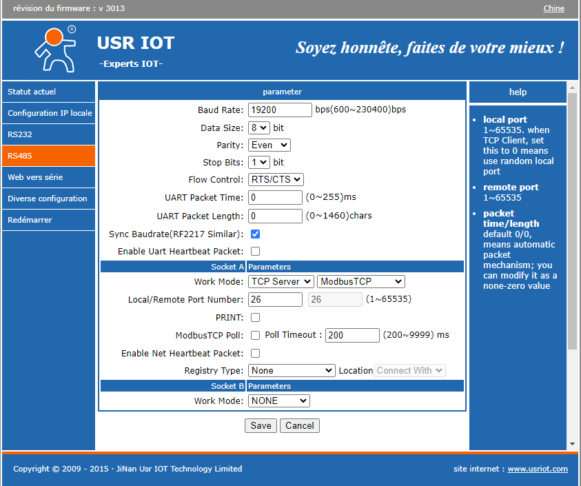

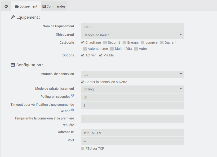

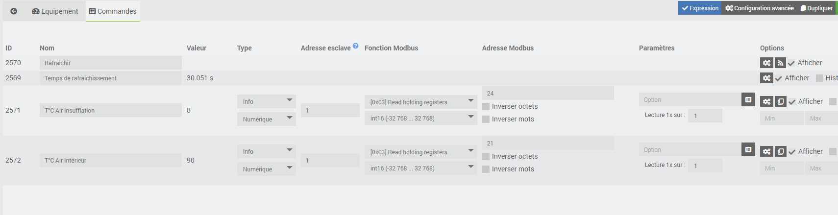

Ainsi que les copies d’écran de l’interface Ethernet-Modbus, de l’équipement tcp et ses commandes:
J’ai l’impression que ça vient de la passerelle. Avec Modbus Doctor, tu arrives à faire ces lectures ? Si ce n’est pas le cas, il faut commencer par faire en sorte que la passerelle soit bien configurée.
L’utilisation du port 26 est bizarre, le port standard est 502.

côté équipement TCP/IP, j’ai trouvé l’origine de mon pb. L’équipement était électriquement éteint lorsque j’ai fait les tests. C’est ballot

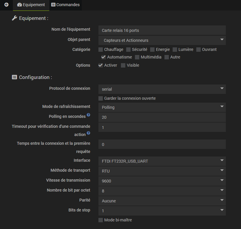

En mode série (RTU ou non) le fait de garder la connexion ouverte alors que le polling est long (> 5 secondes) peut causer des problèmes.

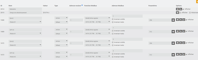

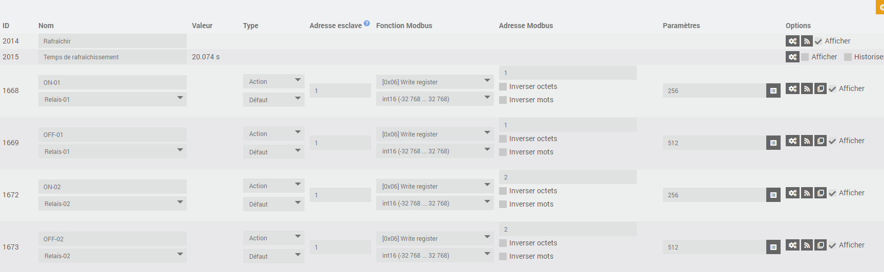

Par ailleurs, sur la carte de sortie, si l’option « inverser les octets » est cochée, il est possible de remplacer 256 par 1 et 512 par 2.

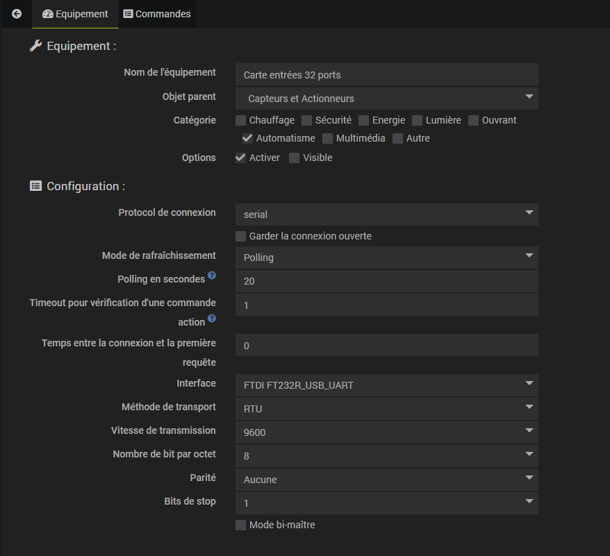

Bonsoir Michel,
J’ai appliqué vos recommandations sur l’inversion d’octets et le fait de ne pas garder la connexion ouverte. J’ai beaucoup moins de messages effectivement. Voir la log ci-après: mymodbus.txt (35,5 Ko)

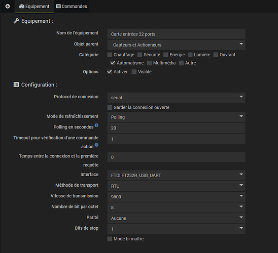

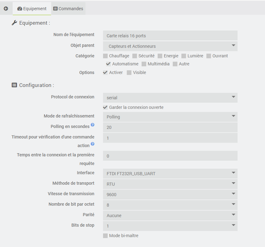

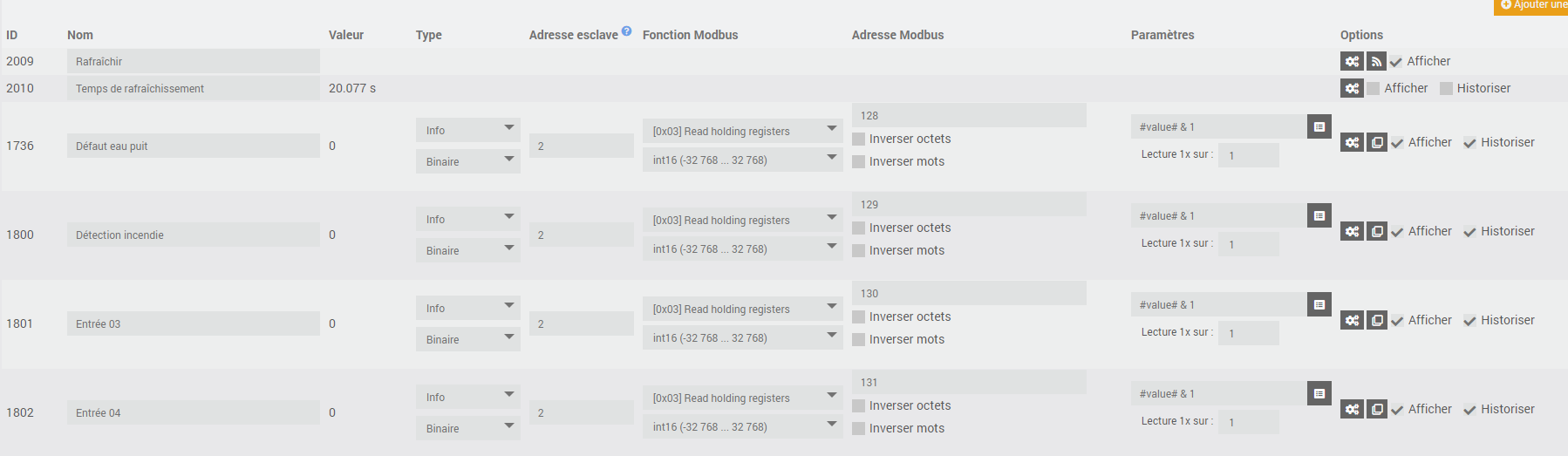

Vous trouverez ci-après les logs de démarrage avec 1 ou 2 équipements. Avec 2 le démon ne redémarre pas. mymodbus-démarrage-1-equipements.txt (35,6 Ko) mymodbus-démarrage-2-equipements.txt (34,4 Ko)
J’ai reproduit l’erreur 500 en créant « from scratch » un nouvel équipement. Le log ci-après. http.error.txt (614 Octets)
Enfin les configurations des 3 équipements:

C’est ce dont je me doutais, c’est la même interface série utilisée par MyModbus. Le démon démarre donc les lectures sur les 2 exclaves Modbus en même temps et ça ne fonctionne de toute évidence pas. Comme les log ne montre pas le moment du démarrage du démon, je ne sais pas.
Pourriez-vous désactiver le plugin MyModbus puis l’activer et garder les messages log du démarrage SVP ?
Un bon essai serait de modifier le paramètre « Temps entre la connexion et la première requête » sur un équipement série et le passer à 10 secondes pour induire un décalage entre le polling des l’équipements.
