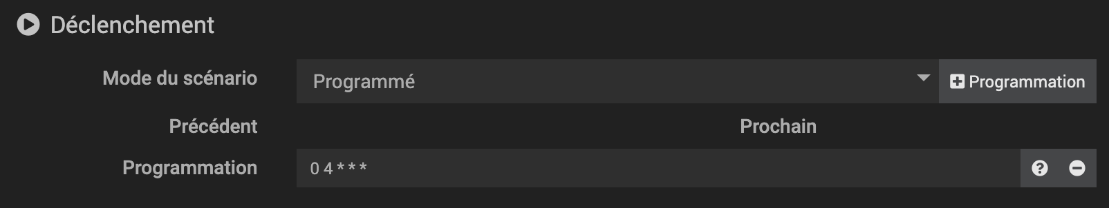

  • Créer un scénario avec un déclechement tous les jours à 4h (par exemple) :

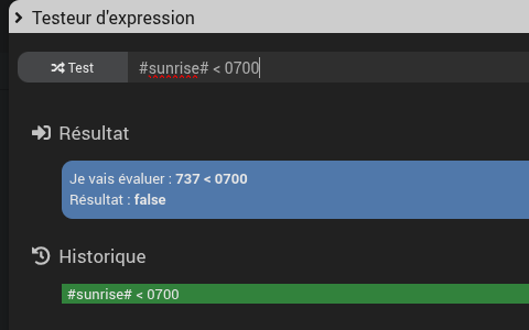

Pour tester les conditions il faut utiliser le testeur d’expression dans l’onglet outils:

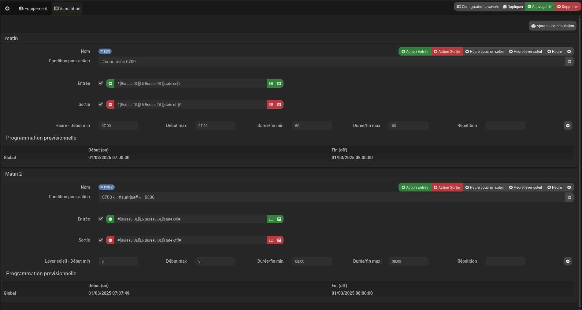

Je le mets en place. C’est cohérent. Par contre, là où je pensais mettre une seule simulation (avec ‘lever ‘et ‘coucher’), j’en mets 4 : 2 le matin (fixe et ‘lever’) et 2 le soir (fixe et ‘coucher’). Mais c’est jouable. L’avantage par rapport au scénario, ce sont les plages horaires où l’action peut démarrer et finir à une heure différente, ce qui est plus plausible qu’une heure fixe. Quoique…

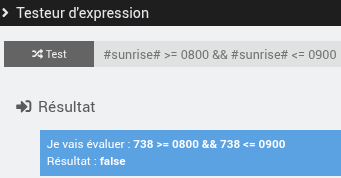

@echo le test ne fonctionne pas à tous les coups
en plus classique :

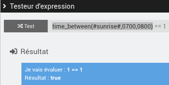

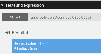

ou avec la fonction time_between
Je vais revoir le système de condition.

J’ai commencé à le mettre en place…mais je me pose encore quelques questions.
Quand je parlais d’aléatoire, je remplace juste Début max 7:00 par 7:10, donc le début se fera aléatoirement entre 7:00 et 7:10, ce qui semble plus plausible.
C’est vrai que ce n’était pas ma demande initiale mais je me suis rendu compte que c’était facilement faisable.

Et la fin entre 8H00 et 8H10. Ce n’est pas un problème.
« En théorie tout va bien ». J’attends de voir ce que ça va donner, mais ça semble fonctionner. A défaut je me tournerai éventuellement vers un scénario.
