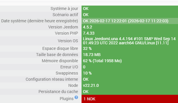

Oui, j’ai mis à jour le système, mais ça n’a rien changé à mon problème de WIFI malheureusement
A noter que j’ai toujours 1 ligne rouge que je ne sais pas gérer, mais je ne suis pas sûr que mon problème vient de là

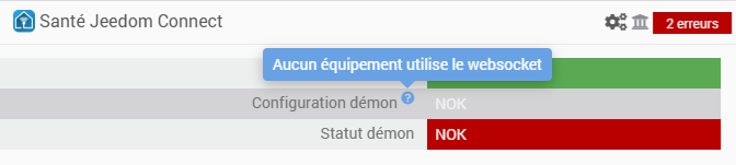

Pour l’erreur sur le plugin, on trouve également dans « analyse » l’item « santé », en bout de la ligne de ton plugin Jeedom connect sélectionne la roue dentée pour le configurer, si le démon ne veut pas démarrer tu peux tenter la réinstallation des dépendances.
Pour JeedomConnect le « Demon » n’est utilisé QUE pour le Websocket (ce qui ne semble pas être le cas ici).
En « Polling » il est tout à fait normal d’avoir le « Demon » NOK et il ne faut pas persister à essayer de le faire démarrer :wink:
Edit, cela dit, il y a une erreur quelque part car JeedomConnect sait parfaitement gérer le Demon Nok en Polling (ce qui est normal) SANS afficher l’erreur sur plugins (affichage santé).
En fait la gestion automatique du daemon doit être activée sur la page de config du plugin.
En la désactivant, jeedom ne devrait plus considérer le daemon comme NOK lorsqu’il n’est pas démarré.

En accédant à la configuration du plugin JeedomConnect, j’ai désactivé la gestion automatique et effectivement, la mention NOK a disparu de mon analyse de santé !!

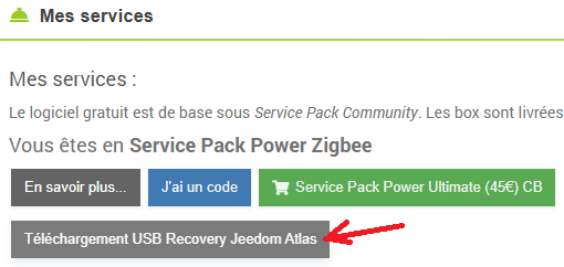

Par ailleurs, j’ai réussi à télécharger sur le Market un fichier jeedomAtlasUSB.img.gz
J’espère qu’il s’agit de ma dernière sauvegarde, je n’ai rien vu d’autre.
Quelqu’un aurait un conseil pour la suite ???
Ou alors dois-je carrément jeter l’éponge, racheter une nouvelle Luna et tenter d’y installer mon fichier jeedomAtlasUSB.img.gz (est-ce facile ?)

Non, c’est une image Atlas. Pas une sauvegarde.

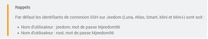

Et quelqu’un pourrait me dire comment entrer par le ssh de ma Luna pour récupérer une sauvegarde ?
Il y a bien un mot de passe par défaut, j’imagine ?
Je ne pense pas avoir changé quoique ce soit …
Pour la copie de fichier en ssh : https://www.it-connect.fr/chapitres/transfert-de-fichier-via-ssh/
login/password de jeedom
jeedom/Mjeedom96
root/Mjeedom96
chemin des backups : /var/www/html/backup/
Voir : https://doc.jeedom.com/fr_FR/howto/reset.password :
