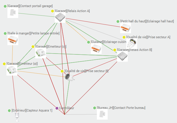

Idem pour le Zigbee : les communications sont très chaotiques. D’après le graphique du réseau, elle ne voit pas des récepteurs qui sont très proches d’elle, comme par exemple les deux du bas sur la carte ci-dessous : « capteur Aquara » et « Bureau JH »
alors qu’ils sont très proches d’elle : 1m50 et 3m, sans aucun obstacle.

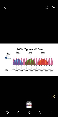

Faudrait nous en dire plus sur ton infra reseau mais bon deja verifier cela
Merci de ta réponse !
J’avais bien choisi les fréquences au moment de l’installation.
A mon sens, ça ne vient pas de là car rien n’a changé.

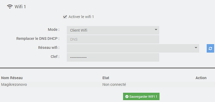

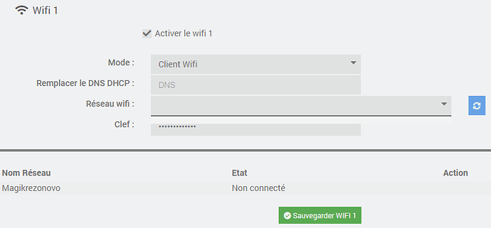

  • Luna propose son réseau WiFi Hotspot (il est accessible, parfois)
  • mais elle ne peut pas être connectée par le WiFi Client
En fait, elle ne détecte aucun réseau.
Toutefois, par moment, elle les détecte pourtant, mais ça ne dure que quelques secondes.
Est-ce que ça évoque quelque chose ? Une panne ?
Avez-vous cliqué sur la double flèche pour découvrir les réseaux disponibles ?
Puisque la box est connectée en filaire, quel est le but de la connecter aussi en wifi ?
Oui, et je les vois à ce moment-là.
Mais ensuite, si on rafraichit la page, on ne retrouve rien dans la case du réseau choisi

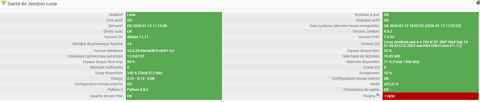

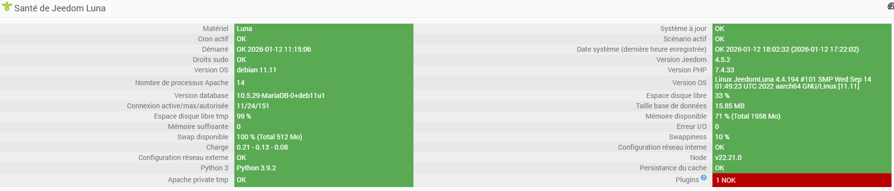

Sans la page santé, sans log…
Avez-vous bien cliqué sur « Sauvegarder wifi1 » ?

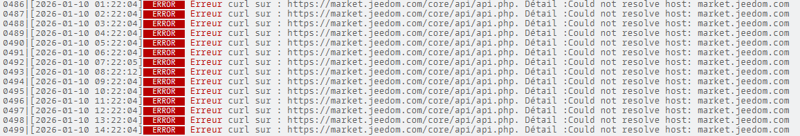

0479|[2026-01-09 18:22:04] ERROR  Erreur curl sur : https://market.jeedom.com/core/api/api.php. Détail :Could not resolve host: market.jeedom.com
0480|[2026-01-09 19:22:04] ERROR  Erreur curl sur : https://market.jeedom.com/core/api/api.php. Détail :Could not resolve host: market.jeedom.com
0481|[2026-01-09 20:22:04] ERROR  Erreur curl sur : https://market.jeedom.com/core/api/api.php. Détail :Could not resolve host: market.jeedom.com
0482|[2026-01-09 21:22:04] ERROR  Erreur curl sur : https://market.jeedom.com/core/api/api.php. Détail :Could not resolve host: market.jeedom.com
0483|[2026-01-09 22:22:04] ERROR  Erreur curl sur : https://market.jeedom.com/core/api/api.php. Détail :Could not resolve host: market.jeedom.com
0484|[2026-01-09 23:22:04] ERROR  Erreur curl sur : https://market.jeedom.com/core/api/api.php. Détail :Could not resolve host: market.jeedom.com
0485|[2026-01-10 00:22:04] ERROR  Erreur curl sur : https://market.jeedom.com/core/api/api.php. Détail :Could not resolve host: market.jeedom.com
0486|[2026-01-10 01:22:04] ERROR  Erreur curl sur : https://market.jeedom.com/core/api/api.php. Détail :Could not resolve host: market.jeedom.com
0487|[2026-01-10 02:22:04] ERROR  Erreur curl sur : https://market.jeedom.com/core/api/api.php. Détail :Could not resolve host: market.jeedom.com
0488|[2026-01-10 03:22:04] ERROR  Erreur curl sur : https://market.jeedom.com/core/api/api.php. Détail :Could not resolve host: market.jeedom.com
0489|[2026-01-10 04:22:04] ERROR  Erreur curl sur : https://market.jeedom.com/core/api/api.php. Détail :Could not resolve host: market.jeedom.com
0490|[2026-01-10 05:22:04] ERROR  Erreur curl sur : https://market.jeedom.com/core/api/api.php. Détail :Could not resolve host: market.jeedom.com
0491|[2026-01-10 06:22:04] ERROR  Erreur curl sur : https://market.jeedom.com/core/api/api.php. Détail :Could not resolve host: market.jeedom.com
0492|[2026-01-10 07:22:05] ERROR  Erreur curl sur : https://market.jeedom.com/core/api/api.php. Détail :Could not resolve host: market.jeedom.com
0493|[2026-01-10 08:22:12] ERROR  Erreur curl sur : https://market.jeedom.com/core/api/api.php. Détail :Could not resolve host: market.jeedom.com
0494|[2026-01-10 09:22:04] ERROR  Erreur curl sur : https://market.jeedom.com/core/api/api.php. Détail :Could not resolve host: market.jeedom.com
0495|[2026-01-10 10:22:04] ERROR  Erreur curl sur : https://market.jeedom.com/core/api/api.php. Détail :Could not resolve host: market.jeedom.com
0496|[2026-01-10 11:22:04] ERROR  Erreur curl sur : https://market.jeedom.com/core/api/api.php. Détail :Could not resolve host: market.jeedom.com
0497|[2026-01-10 12:22:04] ERROR  Erreur curl sur : https://market.jeedom.com/core/api/api.php. Détail :Could not resolve host: market.jeedom.com
0498|[2026-01-10 13:22:04] ERROR  Erreur curl sur : https://market.jeedom.com/core/api/api.php. Détail :Could not resolve host: market.jeedom.com
0499|[2026-01-10 14:22:04] ERROR  Erreur curl sur : https://market.jeedom.com/core/api/api.php. Détail :Could not resolve host: market.jeedom.com

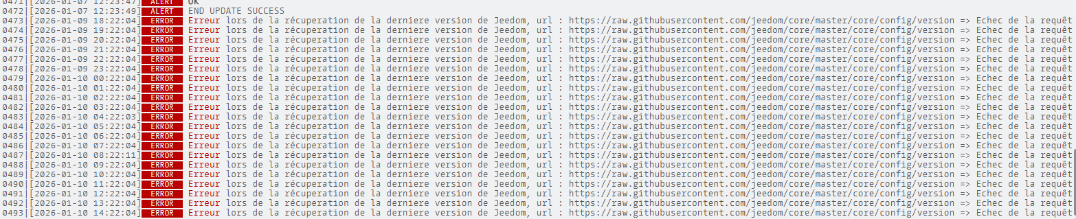

0490|[2026-01-10 11:22:04] ERROR  Erreur lors de la récuperation de la derniere version de Jeedom, url : https://raw.githubusercontent.com/jeedom/core/master/core/config/version => Echec de la requête HTTP : https://raw.githubusercontent.com/jeedom/core/master/core/config/version cURL error : Could not resolve host: raw.githubusercontent.com
0491|[2026-01-10 12:22:04] ERROR  Erreur lors de la récuperation de la derniere version de Jeedom, url : https://raw.githubusercontent.com/jeedom/core/master/core/config/version => Echec de la requête HTTP : https://raw.githubusercontent.com/jeedom/core/master/core/config/version cURL error : Could not resolve host: raw.githubusercontent.com
0492|[2026-01-10 13:22:04] ERROR  Erreur lors de la récuperation de la derniere version de Jeedom, url : https://raw.githubusercontent.com/jeedom/core/master/core/config/version => Echec de la requête HTTP : https://raw.githubusercontent.com/jeedom/core/master/core/config/version cURL error : Could not resolve host: raw.githubusercontent.com
0493|[2026-01-10 14:22:04] ERROR  Erreur lors de la récuperation de la derniere version de Jeedom, url : https://raw.githubusercontent.com/jeedom/core/master/core/config/version => Echec de la requête HTTP : https://raw.githubusercontent.com/jeedom/core/master/core/config/version cURL error : Could not resolve host: raw.githubusercontent.com

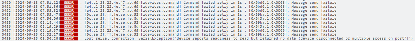

0499|[2024-06-18 09:56:28] ERROR  : Lost serial connection: SerialException('device reports readiness to read but returned no data (device disconnected or multiple access on port?)')

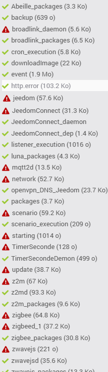

Si jamais vous voyez un log plus utile ou moins utile qu’un autre, merci de me le dire, ça m’évitera du boulot inutile :sweat_smile:
Déjà verifier la date. Ceux de 2024, je crois pas qu’ils soient utilent.

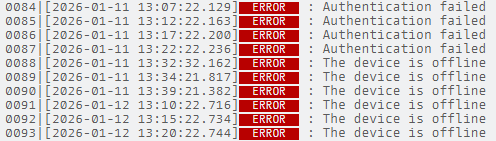

0088|[2026-01-11 13:32:32.162] ERROR  : The device is offline
0089|[2026-01-11 13:34:21.817] ERROR  : The device is offline
0090|[2026-01-11 13:39:21.382] ERROR  : The device is offline
0091|[2026-01-12 13:10:22.716] ERROR  : The device is offline
0092|[2026-01-12 13:15:22.734] ERROR  : The device is offline
0093|[2026-01-12 13:20:22.744] ERROR  : The device is offline

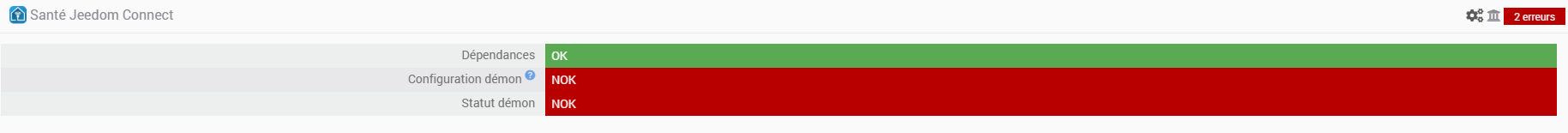

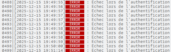

Jeedom connect
0496|[2025-12-15 19:49:58] ERROR  : Echec lors de l'authentification
0497|[2025-12-15 19:49:59] ERROR  : Echec lors de l'authentification
0498|[2025-12-15 19:50:00] ERROR  : Echec lors de l'authentification
0499|[2025-12-15 19:51:14] ERROR  : Echec lors de l'authentification

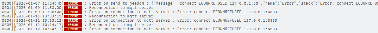

mqtt2d (13.5 Ko)
0000|[2026-01-07 11:24:40] ERROR  : Error on send to jeedom : {"message":"connect ECONNREFUSED 127.0.0.1:80","name":"Error","stack":"Error: connect ECONNREFUSED 127.0.0.1:80\n    at AxiosError.from (/var/www/html/plugins/mqtt2/resources/mqtt2d/node_modules/axios/dist/node/axios.cjs:841:14)\n    at RedirectableRequest.handleRequestError (/var/www/html/plugins/mqtt2/resources/mqtt2d/node_modules/axios/dist/node/axios.cjs:3106:25)\n    at RedirectableRequest.emit (node:events:519:28)\n    at eventHandlers.<computed> (/var/www/html/plugins/mqtt2/resources/mqtt2d/node_modules/follow-redirects/index.js:38:24)\n    at ClientRequest.emit (node:events:519:28)\n    at emitErrorEvent (node:_http_client:107:11)\n    at Socket.socketErrorListener (node:_http_client:574:5)\n    at Socket.emit (node:events:519:28)\n    at emitErrorNT (node:internal/streams/destroy:170:8)\n    at emitErrorCloseNT (node:internal/streams/destroy:129:3)\n    at Axios.request (/var/www/html/plugins/mqtt2/resources/mqtt2d/node_modules/axios/dist/node/axios.cjs:4224:41)\n    at process.processTicksAndRejections (node:internal/process/task_queues:105:5)","config":{"transitional":{"silentJSONParsing":true,"forcedJSONParsing":true,"clarifyTimeoutError":false},"adapter":["xhr","http","fetch"],"transformRequest":[null],"transformResponse":[null],"timeout":0,"xsrfCookieName":"XSRF-TOKEN","xsrfHeaderName":"X-XSRF-TOKEN","maxContentLength":-1,"maxBodyLength":-1,"env":{},"headers":{"Accept":"application/json, text/plain, */*","Content-Type":"application/x-www-form-urlencoded","User-Agent":"axios/1.7.2","Content-Length":"639","Accept-Encoding":"gzip, compress, deflate, br"},"httpAgent":{"_events":{},"_eventsCount":2,"options":{"keepAlive":false,"noDelay":true,"path":null},"defaultPort":80,"protocol":"http:","requests":{},"sockets":{"127.0.0.1:80:":[{"connecting":false,"_hadError":true,"_parent":null,"_host":null,"_closeAfterHandlingError":false,"_events":{"close":[null,null,null],"connect":[null,null,null]},"_readableState":{"highWaterMark":65536,"buffer":[],"bufferIndex":0,"length":0,"pipes":[],"awaitDrainWriters":null},"_writableState":{"highWaterMark":65536,"length":985,"corked":0,"writelen":985,"bufferedIndex":0,"pendingcb":1},"allowHalfOpen":false,"_eventsCount":8,"_sockname":null,"_pendingData":[{"chunk":"POST /plugins/mqtt2/core/php/jeeMqtt2.php?apikey=GJFbty2dfYqsR2K0p2WOse9oi1l0ZziKJnncGZpDLHHOhhqrpGIaa71IORxqJGlv HTTP/1.1\r\nAccept: application/json, text/plain, */*\r\nContent-Type: application/x-www-form-urlencoded\r\nUser-Agent: axios/1.7.2\r\nContent-Length: 639\r\nAccept-Encoding: gzip, compress, deflate, br\r\nHost: 127.0.0.1\r\nConnection: close\r\n\r\n","encoding":"latin1"},{"chunk":{"type":"Buffer","data":[123,34,36,83,89,83,34,58,123,34,98,114,111,107,101,114,34,58,123,34,117,112,116,105,109,101,34,58,34,52,49,57,53,54,50,32,115,101,99,111,110,100,115,34,44,34,108,111,97,100,34,58,123,34,109,101,115,115,97,103,101,115,34,58,123,34,114,101,99,101,105,118,101,100,34,58,123,34,49,109,105,110,34,58,49,50,46,53,56,44,34,53,109,105,110,34,58,49,51,46,55,50,44,34,49,53,109,105,110,34,58,49,53,46,49,50,125,44,34,115,101,110,116,34,58,123,34,49,109,105,110,34,58,54,53,46,57,53,44,34,53,109,105,110,34,58,54,54,46,50,57,44,34,49,53,109,105,110,34,58,54,57,46,51,52,125,125,44,34,112,117,98,108,105,115,104,34,58,123,34,114,101,99,101,105,118,101,100,34,58,123,34,49,109,105,110,34,58,49,49,46,54,50,44,34,53,109,105,110,34,58,49,49,46,55,49,44,34,49,53,109,105,110,34,58,49,50,46,53,51,125,44,34,115,101,110,116,34,58,123,34,49,109,105,110,34,58,53,49,46,52,55,44,34,53,109,105,110,34,58,53,49,46,57,52,44,34,49,53,109,105,110,34,58,53,52,46,56,49,125,125,44,34,98,121,116,101,115,34,58,123,34,114,101,99,101,105,118,101,100,34,58,123,34,49,109,105,110,34,58,56,52,53,53,46,48,49,44,34,53,109,105,110,34,58,50,57,48,56,48,46,48,54,44,34,49,53,109,105,110,34,58,52,52,48,56,52,46,54,53,125,44,34,115,101,110,116,34,58,123,34,49,109,105,110,34,58,49,56,56,57,49,46,53,50,44,34,53,109,105,110,34,58,55,57,57,52,53,46,56,54,44,34,49,53,109,105,110,34,58,49,48,52,48,54,52,46,48,51,125,125,125,44,34,104,101,97,112,34,58,123,34,99,117,114,114,101,110,116,34,58,50,53,57,53,55,54,125,44,34,109,101,115,115,97,103,101,115,34,58,123,34,114,101,99,101,105,118,101,100,34,58,49,49,55,56,55,55,44,34,115,101,110,116,34,58,49,50,52,48,50,52,52,125,44,34,112,117,98,108,105,115,104,34,58,123,34,109,101,115,115,97,103,101,115,34,58,123,34,114,101,99,101,105,118,101,100,34,58,49,49,48,55,52,55,44,34,115,101,110,116,34,58,49,50,48,53,51,54,54,125,44,34,98,121,116,101,115,34,58,123,34,114,101,99,101,105,118,101,100,34,58,55,50,53,53,56,54,52,56,44,34,115,101,110,116,34,58,49,52,49,56,56,49,52,57,57,125,125,44,34,98,121,116,101,115,34,58,123,34,114,101,99,101,105,118,101,100,34,58,55,55,52,54,56,52,53,48,44,34,115,101,110,116,34,58,49,56,55,53,52,49,54,53,52,125,125,125,125]},"encoding":"buffer"}],"_pendingEncoding":"","server":null,"_server":null,"parser":null,"_httpMessage":{"_events":{},"_eventsCount":7,"outputData":[],"outputSize":0,"writable":true,"destroyed":false,"_last":true,"chunkedEncoding":false,"shouldKeepAlive":false,"maxRequestsOnConnectionReached":false,"_defaultKeepAlive":true,"useChunkedEncodingByDefault":true,"sendDate":false,"_removedConnection":false,"_removedContLen":false,"_removedTE":false,"strictContentLength":false,"_contentLength":639,"_hasBody":true,"_trailer":"","finished":false,"_headerSent":true,"_closed":false,"_header":"POST /plugins/mqtt2/core/php/jeeMqtt2.php?apikey=GJFbty2dfYqsR2K0p2WOse9oi1l0ZziKJnncGZpDLHHOhhqrpGIaa71IORxqJGlv HTTP/1.1\r\nAccept: application/json, text/plain, */*\r\nContent-Type: application/x-www-form-urlencoded\r\nUser-Agent: axios/1.7.2\r\nContent-Length: 639\r\nAccept-Encoding: gzip, compress, deflate, br\r\nHost: 127.0.0.1\r\nConnection: close\r\n\r\n","_keepAliveTimeout":0,"method":"POST","path":"/plugins/mqtt2/core/php/jeeMqtt2.php?apikey=GJFbty2dfYqsR2K0p2WOse9oi1l0ZziKJnncGZpDLHHOhhqrpGIaa71IORxqJGlv","_ended":false,"res":null,"aborted":false,"timeoutCb":null,"upgradeOrConnect":false,"parser":null,"maxHeadersCount":null,"reusedSocket":false,"host":"127.0.0.1","protocol":"http:","_redirectable":{"_events":{},"_writableState":{"highWaterMark":65536,"length":0,"corked":0,"writelen":0,"bufferedIndex":0,"pendingcb":0},"_options":{"maxRedirects":21,"maxBodyLength":null,"protocol":"http:","path":"/plugins/mqtt2/core/php/jeeMqtt2.php?apikey=GJFbty2dfYqsR2K0p2WOse9oi1l0ZziKJnncGZpDLHHOhhqrpGIaa71IORxqJGlv","method":"POST","headers":{"Accept":"application/json, text/plain, */*","Content-Type":"application/x-www-form-urlencoded","User-Agent":"axios/1.7.2","Content-Length":"639","Accept-Encoding":"gzip, compress, deflate, br"},"agents":{},"beforeRedirects":{},"hostname":"127.0.0.1","port":"","nativeProtocols":{"http:":{"METHODS":["ACL","BIND","CHECKOUT","CONNECT","COPY","DELETE","GET","HEAD","LINK","LOCK","M-SEARCH","MERGE","MKACTIVITY","MKCALENDAR","MKCOL","MOVE","NOTIFY","OPTIONS","PATCH","POST","PROPFIND","PROPPATCH","PURGE","PUT","QUERY","REBIND","REPORT","SEARCH","SOURCE","SUBSCRIBE","TRACE","UNBIND","UNLINK","UNLOCK","UNSUBSCRIBE"],"STATUS_CODES":{"100":"Continue","101":"Switching Protocols","102":"Processing","103":"Early Hints","200":"OK","201":"Created","202":"Accepted","203":"Non-Authoritative Information","204":"No Content","205":"Reset Content","206":"Partial Content","207":"Multi-Status","208":"Already Reported","226":"IM Used","300":"Multiple Choices","301":"Moved Permanently","302":"Found","303":"See Other","304":"Not Modified","305":"Use Proxy","307":"Temporary Redirect","308":"Permanent Redirect","400":"Bad Request","401":"Unauthorized","402":"Payment Required","403":"Forbidden","404":"Not Found","405":"Method Not Allowed","406":"Not Acceptable","407":"Proxy Authentication Required","408":"Request Timeout","409":"Conflict","410":"Gone","411":"Length Required","412":"Precondition Failed","413":"Payload Too Large","414":"URI Too Long","415":"Unsupported Media Type","416":"Range Not Satisfiable","417":"Expectation Failed","418":"I'm a Teapot","421":"Misdirected Request","422":"Unprocessable Entity","423":"Locked","424":"Failed Dependency","425":"Too Early","426":"Upgrade Required","428":"Precondition Required","429":"Too Many Requests","431":"Request Header Fields Too Large","451":"Unavailable For Legal Reasons","500":"Internal Server Error","501":"Not Implemented","502":"Bad Gateway","503":"Service Unavailable","504":"Gateway Timeout","505":"HTTP Version Not Supported","506":"Variant Also Negotiates","507":"Insufficient Storage","508":"Loop Detected","509":"Bandwidth Limit Exceeded","510":"Not Extended","511":"Network Authentication Required"},"maxHeaderSize":16384,"globalAgent":{"_events":{},"_eventsCount":2,"options":{"keepAlive":true,"scheduling":"lifo","timeout":5000,"noDelay":true,"path":null},"defaultPort":80,"protocol":"http:","requests":{},"sockets":{},"freeSockets":{},"keepAliveMsecs":1000,"keepAlive":true,"maxSockets":null,"maxFreeSockets":256,"scheduling":"lifo","maxTotalSockets":null,"totalSocketCount":0,"agentKeepAliveTimeoutBuffer":1000}},"https:":{"globalAgent":{"_events":{},"_eventsCount":2,"options":{"keepAlive":true,"scheduling":"lifo","timeout":5000,"defaultPort":443,"protocol":"https:","noDelay":true,"path":null},"defaultPort":443,"protocol":"https:","requests":{},"sockets":{},"freeSockets":{},"keepAliveMsecs":1000,"keepAlive":true,"maxSockets":null,"maxFreeSockets":256,"scheduling":"lifo","maxTotalSockets":null,"totalSocketCount":0,"agentKeepAliveTimeoutBuffer":1000,"maxCachedSessions":100,"_sessionCache":{"map":{},"list":[]}}}},"pathname":"/plugins/mqtt2/core/php/jeeMqtt2.php","search":"?apikey=GJFbty2dfYqsR2K0p2WOse9oi1l0ZziKJnncGZpDLHHOhhqrpGIaa71IORxqJGlv"},"_ended":false,"_ending":true,"_redirectCount":0,"_redirects":[],"_requestBodyLength":639,"_requestBodyBuffers":[{"data":{"type":"Buffer","data":[123,34,36,83,89,83,34,58,123,34,98,114,111,107,101,114,34,58,123,34,117,112,116,105,109,101,34,58,34,52,49,57,53,54,50,32,115,101,99,111,110,100,115,34,44,34,108,111,97,100,34,58,123,34,109,101,115,115,97,103,101,115,34,58,123,34,114,101,99,101,105,118,101,100,34,58,123,34,49,109,105,110,34,58,49,50,46,53,56,44,34,53,109,105,110,34,58,49,51,46,55,50,44,34,49,53,109,105,110,34,58,49,53,46,49,50,125,44,34,115,101,110,116,34,58,123,34,49,109,105,110,34,58,54,53,46,57,53,44,34,53,109,105,110,34,58,54,54,46,50,57,44,34,49,53,109,105,110,34,58,54,57,46,51,52,125,125,44,34,112,117,98,108,105,115,104,34,58,123,34,114,101,99,101,105,118,101,100,34,58,123,34,49,109,105,110,34,58,49,49,46,54,50,44,34,53,109,105,110,34,58,49,49,46,55,49,44,34,49,53,109,105,110,34,58,49,50,46,53,51,125,44,34,115,101,110,116,34,58,123,34,49,109,105,110,34,58,53,49,46,52,55,44,34,53,109,105,110,34,58,53,49,46,57,52,44,34,49,53,109,105,110,34,58,53,52,46,56,49,125,125,44,34,98,121,116,101,115,34,58,123,34,114,101,99,101,105,118,101,100,34,58,123,34,49,109,105,110,34,58,56,52,53,53,46,48,49,44,34,53,109,105,110,34,58,50,57,48,56,48,46,48,54,44,34,49,53,109,105,110,34,58,52,52,48,56,52,46,54,53,125,44,34,115,101,110,116,34,58,123,34,49,109,105,110,34,58,49,56,56,57,49,46,53,50,44,34,53,109,105,110,34,58,55,57,57,52,53,46,56,54,44,34,49,53,109,105,110,34,58,49,48,52,48,54,52,46,48,51,125,125,125,44,34,104,101,97,112,34,58,123,34,99,117,114,114,101,110,116,34,58,50,53,57,53,55,54,125,44,34,109,101,115,115,97,103,101,115,34,58,123,34,114,101,99,101,105,118,101,100,34,58,49,49,55,56,55,55,44,34,115,101,110,116,34,58,49,50,52,48,50,52,52,125,44,34,112,117,98,108,105,115,104,34,58,123,34,109,101,115,115,97,103,101,115,34,58,123,34,114,101,99,101,105,118,101,100,34,58,49,49,48,55,52,55,44,34,115,101,110,116,34,58,49,50,48,53,51,54,54,125,44,34,98,121,116,101,115,34,58,123,34,114,101,99,101,105,118,101,100,34,58,55,50,53,53,56,54,52,56,44,34,115,101,110,116,34,58,49,52,49,56,56,49,52,57,57,125,125,44,34,98,121,116,101,115,34,58,123,34,114,101,99,101,105,118,101,100,34,58,55,55,52,54,56,52,53,48,44,34,115,101,110,116,34,58,49,56,55,53,52,49,54,53,52,125,125,125,125]}}],"_eventsCount":3,"_currentUrl":"http://127.0.0.1/plugins/mqtt2/core/php/jeeMqtt2.php?apikey=GJFbty2dfYqsR2K0p2WOse9oi1l0ZziKJnncGZpDLHHOhhqrpGIaa71IORxqJGlv"}}}]},"freeSockets":{},"keepAliveMsecs":1000,"keepAlive":false,"maxSockets":null,"maxFreeSockets":256,"scheduling":"lifo","maxTotalSockets":null,"totalSocketCount":1,"agentKeepAliveTimeoutBuffer":1000},"method":"post","url":"http://127.0.0.1:80/plugins/mqtt2/core/php/jeeMqtt2.php?apikey=GJFbty2dfYqsR2K0p2WOse9oi1l0ZziKJnncGZpDLHHOhhqrpGIaa71IORxqJGlv","data":"{\"$SYS\":{\"broker\":{\"uptime\":\"419562 seconds\",\"load\":{\"messages\":{\"received\":{\"1min\":12.58,\"5min\":13.72,\"15min\":15.12},\"sent\":{\"1min\":65.95,\"5min\":66.29,\"15min\":69.34}},\"publish\":{\"received\":{\"1min\":11.62,\"5min\":11.71,\"15min\":12.53},\"sent\":{\"1min\":51.47,\"5min\":51.94,\"15min\":54.81}},\"bytes\":{\"received\":{\"1min\":8455.01,\"5min\":29080.06,\"15min\":44084.65},\"sent\":{\"1min\":18891.52,\"5min\":79945.86,\"15min\":104064.03}}},\"heap\":{\"current\":259576},\"messages\":{\"received\":117877,\"sent\":1240244},\"publish\":{\"messages\":{\"received\":110747,\"sent\":1205366},\"bytes\":{\"received\":72558648,\"sent\":141881499}},\"bytes\":{\"received\":77468450,\"sent\":187541654}}}}"},"code":"ECONNREFUSED","status":null}
0001|[2026-01-09 11:58:00] ERROR  : Reconnection to mqtt server
0002|[2026-01-09 11:58:00] ERROR  : Error on connection to mqtt server : Error: connect ECONNREFUSED 127.0.0.1:8883
0003|[2026-01-11 13:33:11] ERROR  : Reconnection to mqtt server
0004|[2026-01-11 13:33:12] ERROR  : Error on connection to mqtt server : Error: connect ECONNREFUSED 127.0.0.1:8883
0005|[2026-01-12 10:14:17] ERROR  : Reconnection to mqtt server
0006|[2026-01-12 10:14:17] ERROR  : Error on connection to mqtt server : Error: connect ECONNREFUSED 127.0.0.1:8883

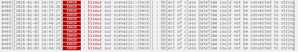

0497|[2026-01-02 16:44:24] ERROR  : Erreur sur scenario::check() : Object of class DateTime could not be converted to string
0498|[2026-01-02 16:45:29] ERROR  : Erreur sur scenario::check() : Object of class DateTime could not be converted to string
0499|[2026-01-02 16:46:29] ERROR  : Erreur sur scenario::check() : Object of class DateTime could not be converted to string
