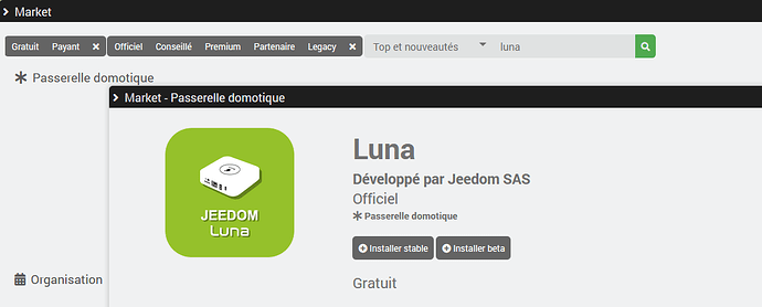

Si les versions beta sont autorisées, il suffit donc de l’installer depuis le market. Sans cette action de votre part elle ne s’installera pas toute seule.

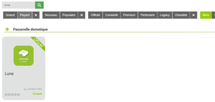

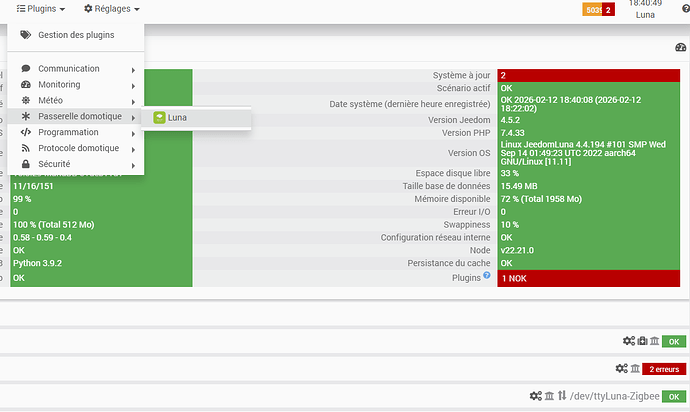

La copie d’écran donnée et sensée dire quoi?
Sauf erreur de ma part, je pense que la copie d’écran montre que j’ai autorisé les plugins bêta.
Mais malgré ça, je trouve pas ce plugin-là …
erreur alors…
votre capture d’écran ne montre rien du tout
dites vous bien que ceux qui savent y arrivent.
donc si vous n’y arrivez pas, c’est que vous avez fait une erreur qlq part et pas qu’il y a un bug
celle-ci montre que ca existe:

Je ne regardais pas au bon endroit !
Je viens de l’installer
Merci encore !!

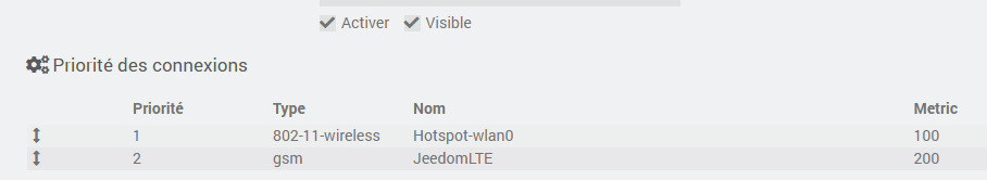

Bonjour Jakototo

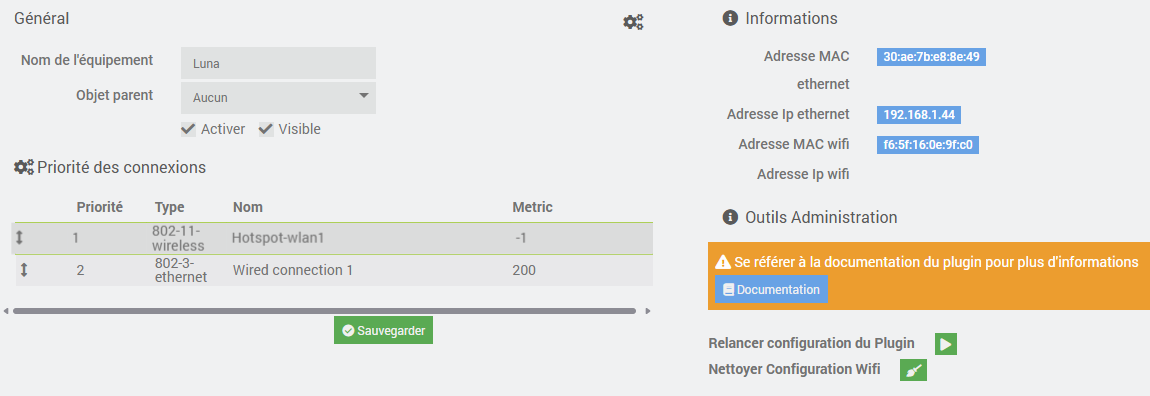

Je vois que tu as configuré un hotspot qui est actif?, sans doute avec le plugin luna d’origine qui autorise 2 wifi ?, il y a peut-être un conflit
tente le bouton « Nettoyer Configuration wifi » et configure à nouveau juste ta connexion wifi de base.
Ma configuration est différente sans box locale, je suis sur 4G LTE pour l’accès distant et justement hotspot de la Luna sur lequel je me connecte quand je suis dans le coin, de plus j’ai mes ESP sur ce hotspot.
Je suis sur le plugin luna béta, mais avec l’avant dernière version car avec la dernière je n’ai jamais l’interface et je reste donc sur ce qui est stable depuis des mois.
Voici, avec comme tu peux donc voir, hotspot

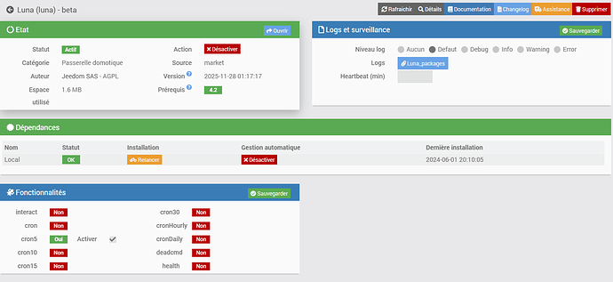

tu as mis à jour le système depuis, sur ta copie d’écran de la page santé, ce n’était pas le cas ?

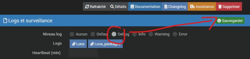

Tu peux aussi passer les logs du plugin luna en debug, tu auras peut-être des indications, mais tu as peut-être déjà regardé ces logs ?

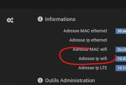

D’expérience les indications dans « Informations » sur la page du plugin Luna ne sont pas toujours rafraîchies, ce qui n’aide pas …
