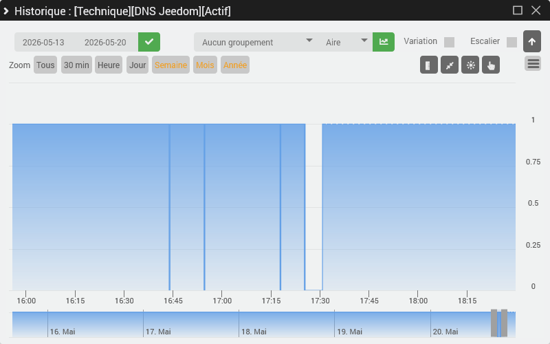

J’ai constaté la coupure comme certains mais clairement je ne vais pas me plaindre d’une coupure de quelques minutes …
Surtout que je bénéficie de ce service grâce à l’achat d’un service pack lié à une box mini+ achetée il y a 10 ans … (oui oui déja 10 ans ça ne me rajeunit pas).
Donc franchement on peut pas dire que ce service m’ait tant couté que ça pour pouvoir m’en plaindre …
Je saurais techniquement monter un reverse proxy pour pouvoir me passer du DNS jeedom mais je n’ai pas le temps et l’envie de m’en occuper pour quelques coupures par an …
Mais pour ceux qui veulent du service full redondé sur plusieurs sites et plusieurs hébergeurs rien ne vous empêche d’avoir votre propre service tiers hein. Jeedom propose un service quasi gratuit libre à chacun de l’utiliser ou d’en choisir un autre.

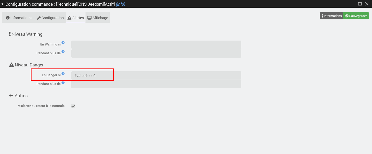

Pour ce qui est de l’alerting je vais redonner la même info que j’avais donné la dernière fois mais en 30s de paramétrage sur votre jeedom vous serez averti lorsque le DNS est down …
Ca plus bien sur l’envoi de mail sur état danger sur une commande à paramétrer si pas encore fait.
Perso j’ai reçu un mail directement par ma box jeedom à 16h43 pour me dire que c’était tombé …
Inutile de réinventer la roue :wink:

Vous est-il possible de décrire un peu plus précisément la procédure pour recevoir une alerte ?
Belle journée sous le soleil
Vu que le sujet revient régulièrement j’ai fait un mini tuto ici : Paramétrer une alerte en cas de panne des DNS Jeedom
Merciiiiiiiiiiiiii c’est simple en effet (quand on sait faire)
Une question qui va vous sembler bête, pour la commande qui envoie le mail, il faut utiliser un scénario? C’est ce que je fais pour remplir le titre et l’objet mais il y a peut etre plus simple ?
Non tu peux juste mettre une commande standard d’envoi de mail pas besoin de scénario. Jeedom mettra une valeur par défaut avec le nom du plugin
