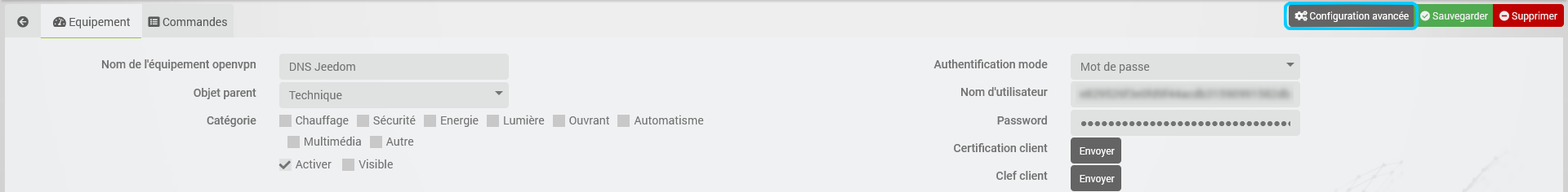

Il faut donc aller sur le plugin OpenVPN : Plugin > Communication > OpenVPN
On ouvre ensuite l’équipement « DNS jeedom » puis Configuration avancée

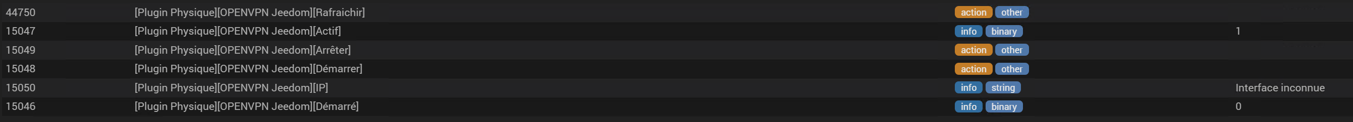

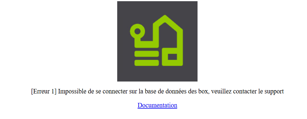

Bonjour à tous
Pour la panne actuellement en cours, ce test ne fonctionne pas
perso, j’ai pas une erreur de DNS habituelle ;
et le VPN est donc vu comme actif :
Même le test avec le plugin officiel Monitoring sur l’accès du nom DNS est vu comme OK
Je ne vois pas comment pouvoir être alerté sur la panne en cours.
