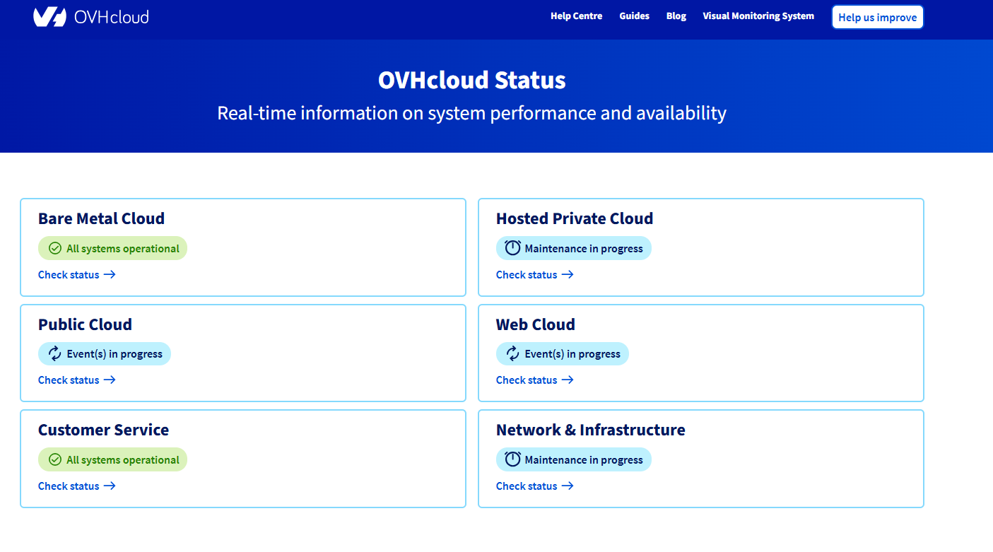

Il s’agit d’un problème général chez OVH

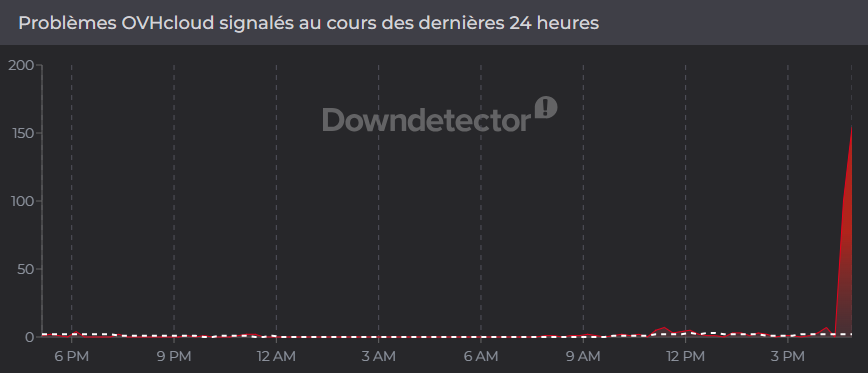

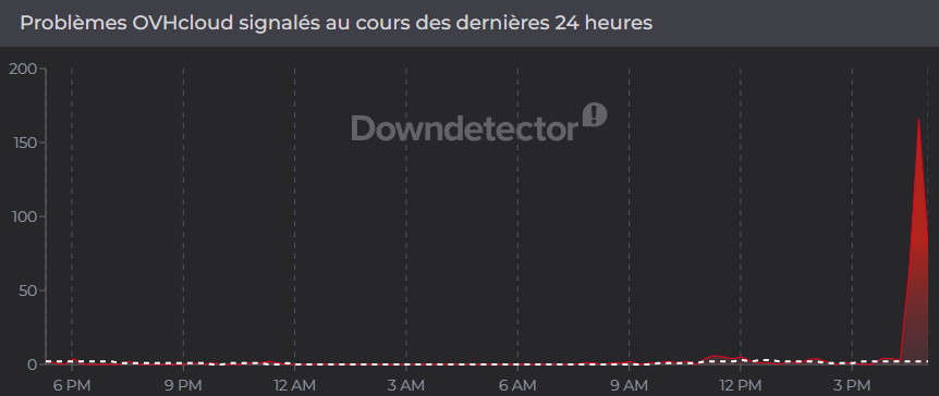

La plupart du temps ça ne dure que quelques minutes, encore là la courbe est déjà largement descendante sur downdetector donc ça devrait vite revenir à priori.

A Priori pas mal de soucis chez OVH Cloud :
