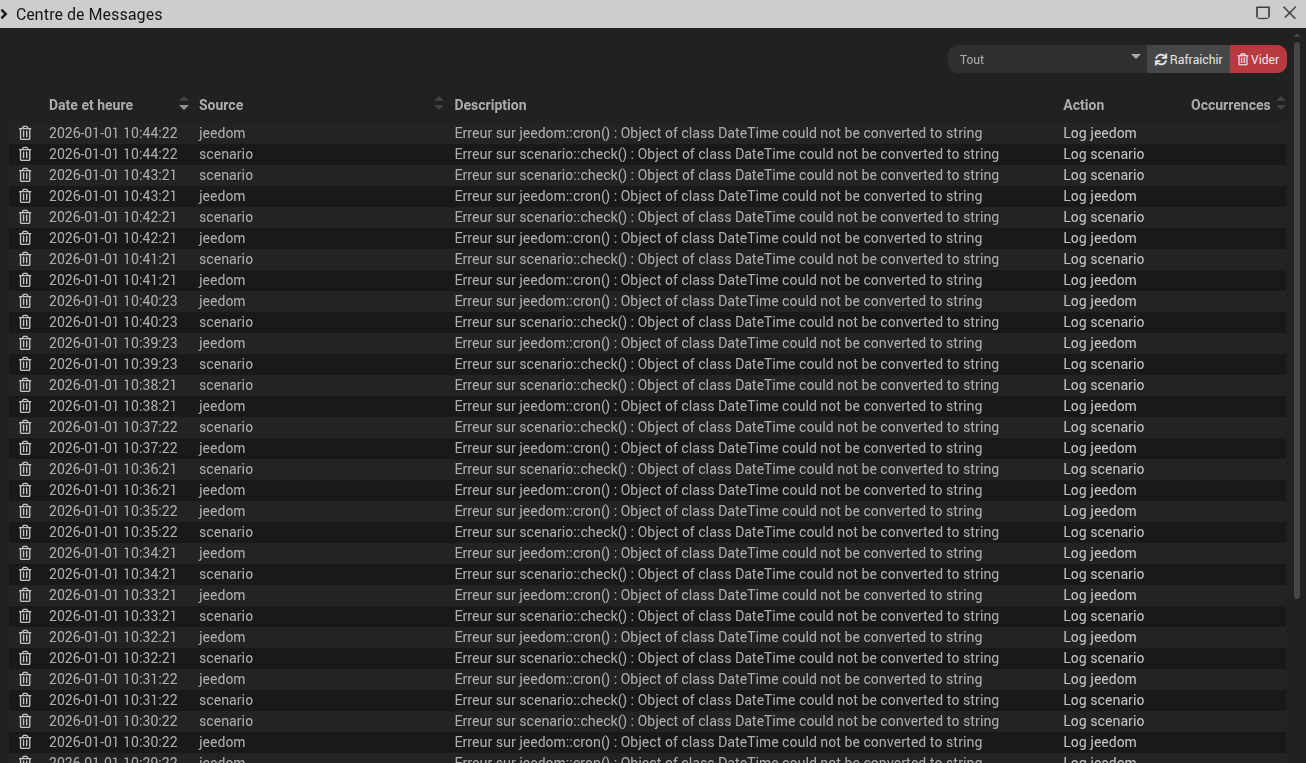

Depuis quelques heures (juste après le passage à l’année 2026) j’ai constaté un comportement bizarre : les scénarios liés au plugin agenda ne fonctionnaient plus correctement.
Il se trouve que je n’accède plus non plus à la page santé : roue qui tourne puis page vide et ce message sur bandeau rouge :
Object of class DateTime could not be converted to string

J’ai toujours le problème avec deux erreurs récurrentes (toutes les 30 secondes) :
Sur la page Logs seul « Jeedom » et « Scénario » son en erreur :

0000|[2026-01-01 10:23:56][ERROR] : Erreur sur jeedom::cron() : Object of class DateTime could not be converted to string

0000|[2026-01-01 10:24:38][ERROR] : Erreur sur scenario::check() : Object of class DateTime could not be converted to string

Bref, soit mettre à jour Jeedom en 4.5.2 soit dans Réglages/Système/Configuration cocher « Ignorer la vérification de l’heure »
