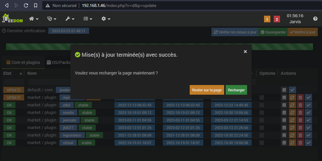

j’ai exactement le même phénomène que ce qui est décrit dans ce post sauf que je suis en V4.3.15 (VM de dev) :
Si je choisis « Recharger » la même fenêtre revient. Si je choisis « Rester sur la page », j’ai la même demande à la prochaine fois que j’irai dans le centre de maj.

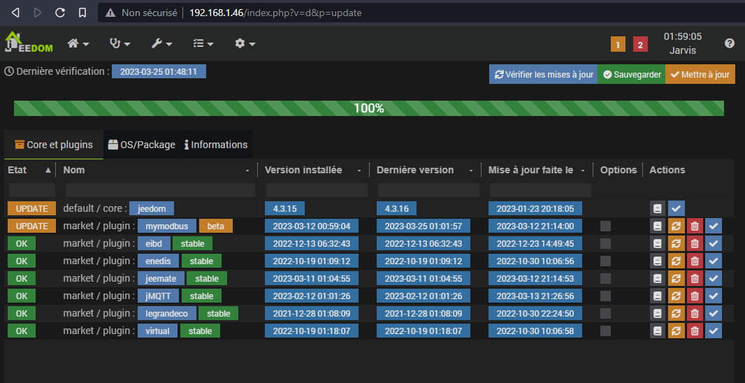

Après avoir cliqué sur « Rester sur la page », on voit la barre d’installation qui est à 100% :
Pourtant pas d’installation en cours et j’ai aussi redémarré la machine :
