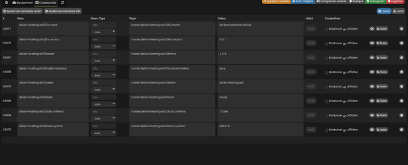

Chez moi cette commande est de type string et elle reste à 0 quand j active le mode boost avec l’app Daikin :frowning:
tu as vu string ou ?
sur le fichier json :
      "path": "2/Operation/Powerful",
      "groupName": "DomesticHotWaterTank",
      "name": "DomesticHotWaterTank/Operation/Powerful",
      "settable": false,
      "retained": true,
      "unit": "",
      "format": "",
      "pollInterval": "MINUTELY",
      "dataType": "INTEGER",
      "postProcessing": "NONE"
c’est un entier ( integer )
et dans le virtuel j’ai mi binaire :
Dans le virtuel j’ai string mais je vais le changer.
