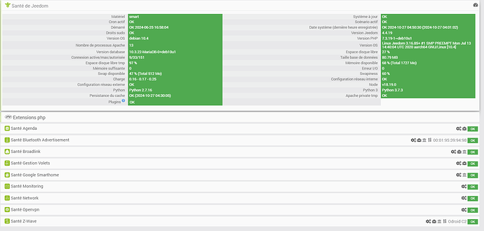

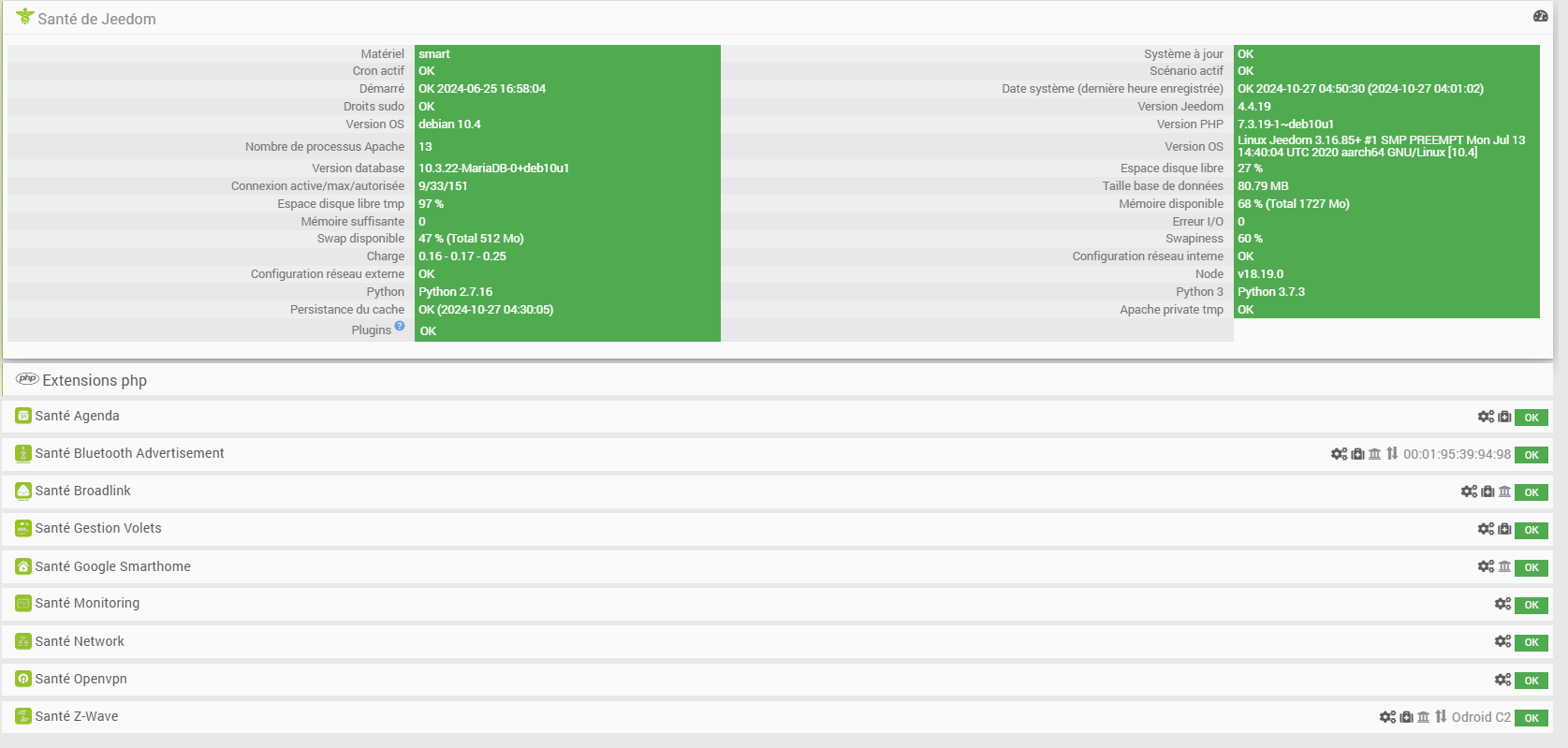

Comme d’hab, mettre une capture de la page santé
:wink:
Ici pour savoir de combien de memoire tu dispose car… zwaveJS (et mqtt) sont gourmands.

Bonjour à tous
Merci beaucoup pour vos retours :wink:
On est bien parti pour optimiser tout ça :grin:
Et voila

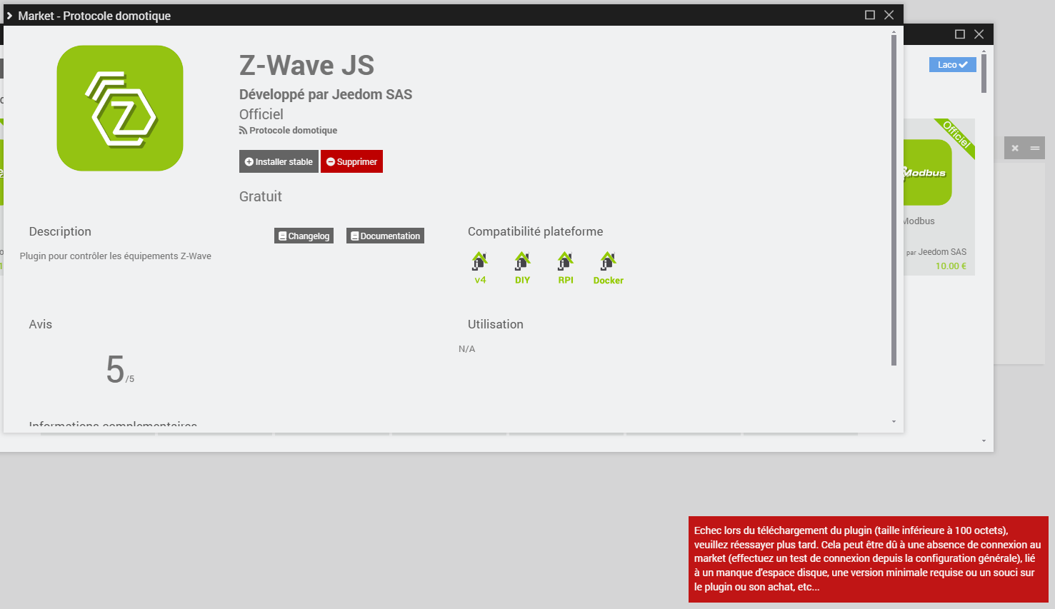

Tu me fais peur :scream: Je ne peux pas installer ZwaveJS sur une Smart en Debian 10 ???
Là, je ne sais plus comment faire :sob: Tout ce scénario tombe à l’eau
Confirmation, il semble que ZwaveJS ne soit plus téléchargeable depuis une Smart en Deban 10
Là, si on ne peut pas faire cohabiter les 2, Jeedom rend l’opération quasi impossible :scream:

Comme expliqué, c’était possible
Mais il fallait 2 clefs, 2 plugins
Maintenant que tu ne peux plus avoir openZwave en debian 11 et pas JS en debian 10
Cela ne l’est plus…

Comme tu n’as pas trop / du tout d’espace libre en mémoire / emmc, tu ne va pas pouvoir mettre mqtt, (donc plus une option pour le partage entre les box) + les pb plugin possible en fonction de debian les choix se fond rare, ainsi :

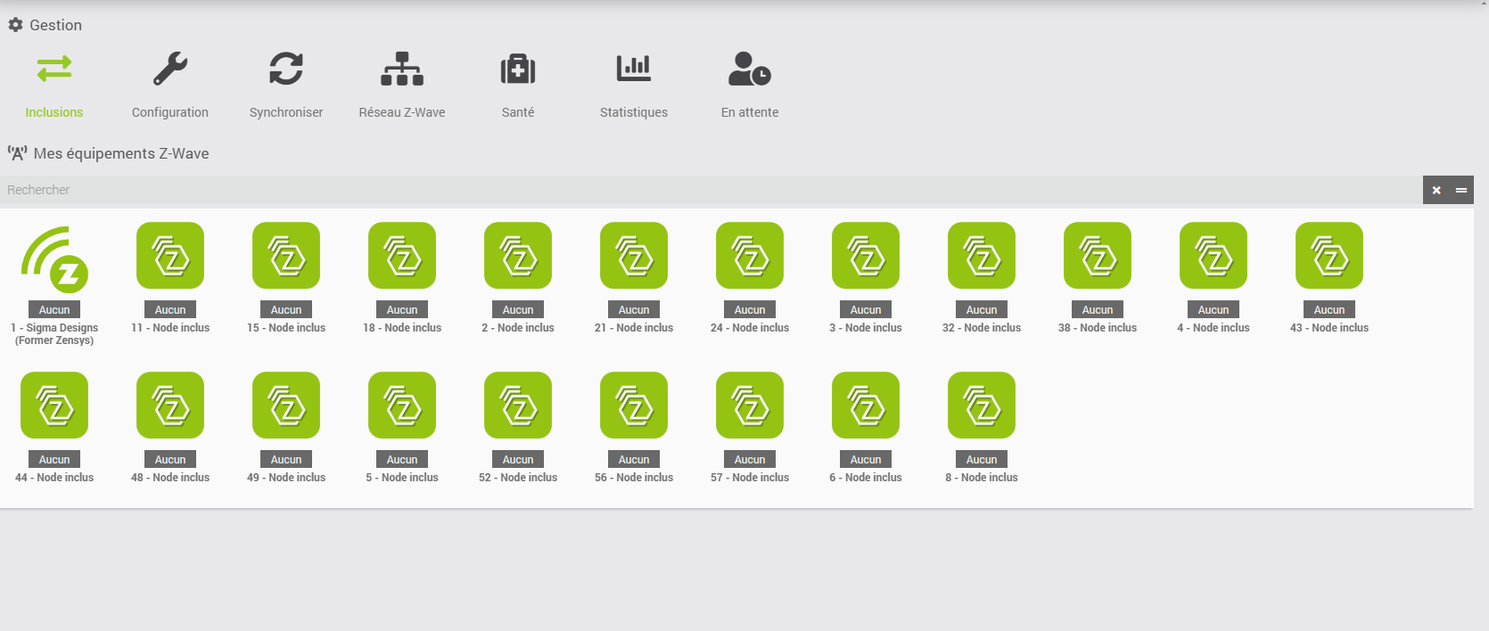

1ères étapes réalisées, je suis passée en Debian 11, ZwaveJS installé, les premiers modules remontent mais sont très mal déclarés, encore inexploitables
A ce que j’ai compris il faut attendre
