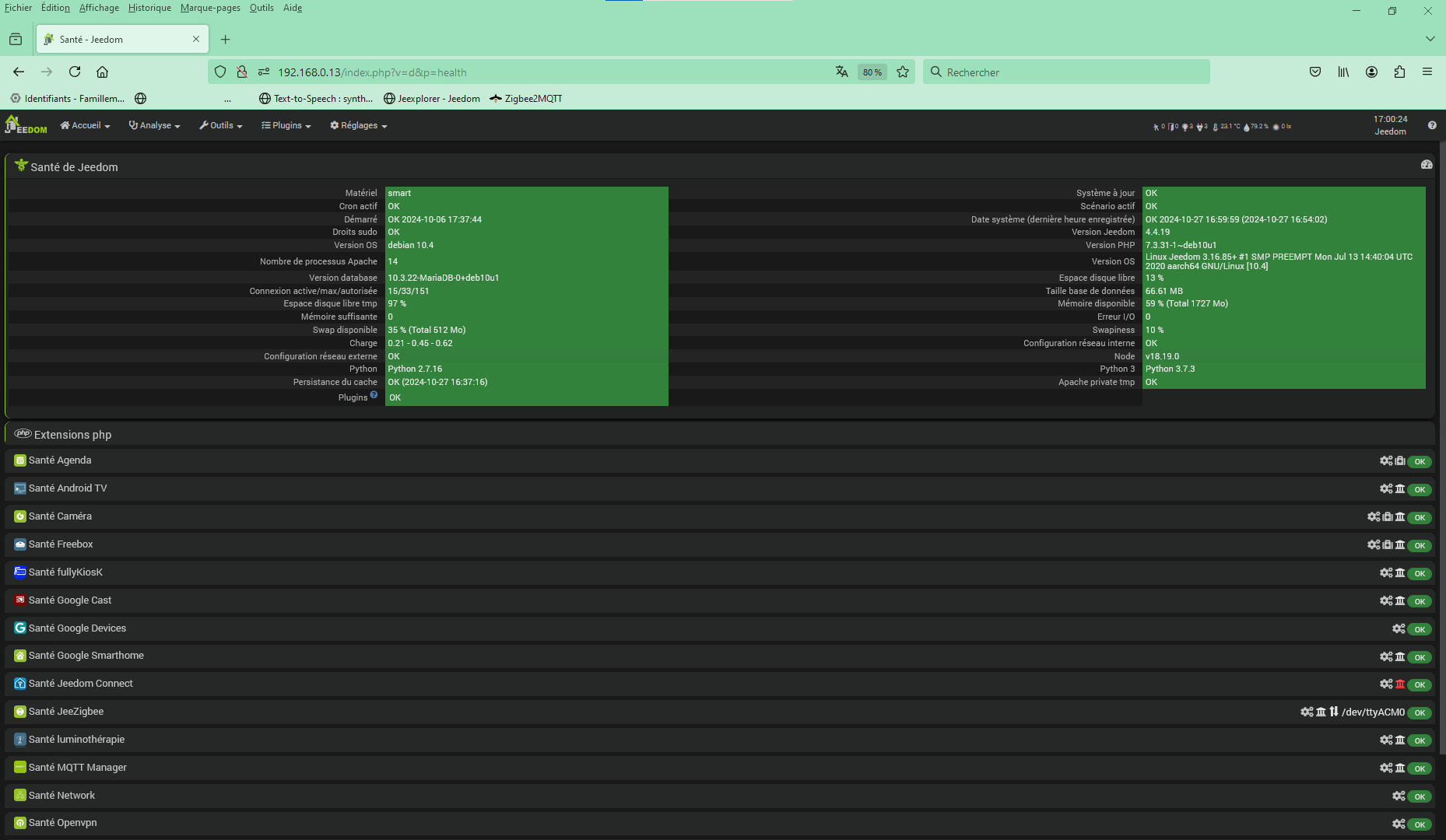

Je suis actuellement avec une jeedom smart, j’ai une carte 16 go non upgrade car j’ai remplacé la carte il y a plusieurs mois à cause de coupures de courant récurrentes qui ont fait griller la eMMC d’origine.
Plugin Z-wave JS et JeeZigbee et d’autres comme le xiaomi pour 2 ampoules très résistantes.
Le contrôleur Z-wave est celui d’origine. Le contrôleur zigbee est quand a lui suffisant et amovible.
Voici ma page santé.
La question la plus importante est dans le titre, quelle est la meilleure solution pour moi ?
