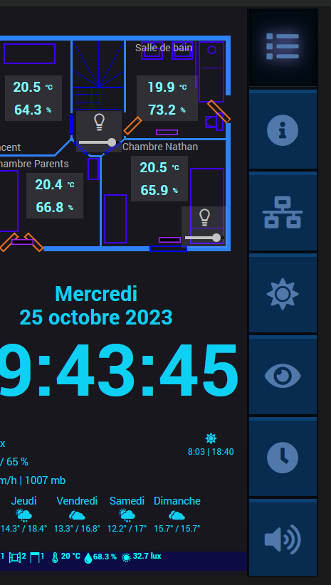

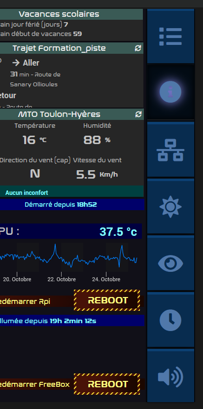

Je ne sais pas si ça correspond à ton besoin mais tu peux utiliser un menu qui affiche différents designs sur sélection de chacun de ses boutons.
Leur particularité et intérêt est l’utilisation d’une navigation par frame qui permet entre autres de changer facilement de changer de menu sans changer le contenu des onglets, de ne pas recopier le menu sur chaque onglet.
Tu peux tester mes différents menus très facilement avec une installation rapide .
Détail de l’installation par un simple scénario de 1 ligne et liste des menus disponibles ici :
Tu pourras retrouver les différents retours sur ces menus sur ce forum en recherchant « [tuto noodom] »

Des onglets c’est ni plus ni moins qu’un bandeau identique avec des liens sur toutes tes pages, avec juste l’onglet en cours d’une couleur différente.
Pour ma part je me suis inspiré des explications fournis sur ces sites pour élaborer un bandeau me permettant de naviguer entre différents designs qui, grâce à la technique des i-frame, me permet de laisser en avant plan ce bandeau de sélection, et en arrière plan le design sélectionné :
http://ma-maison-intelligente.fr/2020/03/ameliorer-son-design-jeedom-avec-un-menu/
et http://ma-maison-intelligente.fr/2020/03/2-options-pour-la-navigation-dans-votre-design-jeedom/
Ca donne ça, et je pense que ça correspond à ce que vous recherchez…

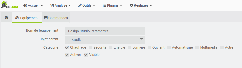

je viens de créer un Click Link
j’ai la commande avec ce message
pouvez vous de décrire le cheminement que vous avez fait
cordialement
Pierre
Il faut donner un nom à la commande que vous venez de créer:
dans le message précédent je n’ai pas le pavé pour saisir le nom
Pierre
ok j’ai trouvé il faut saisir le nom à coté de ‹ Icon ›
Pierre
Pourtant j’ai entouré en rouge le champ à remplir pour nommer la commande.
Passer en thème sombre, il sera un peu plus visible:

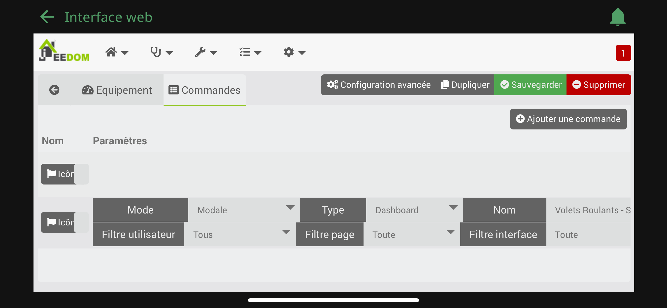

j’ai créé un design en mettant les 2 équipements ‹ Click Link ›
quand je clique sur le premier mon design s’affiche mais le menu disparait
je ne dois pas faire correctement
pouvez vous m’aider

Normal puisque vous avez choisi le Mode « Fenêtre courante »
Essayez Modale ou Nouvel onglet pour voir si ça vous convient.
Idéalement, il faudrait un mode « iFrame » mais ça ne semble pas exister dans le plugin clink.
Je ne sais pas comment @Lydie13 fait.
Sinon regardez du coté des 2 menus qui vous ont été proposés et décrits au dessus.

j’ai effectivement modifier « Fenêtre courante » par modale
cela fonctionne mais je trouve la fenêtre modale très large et apparemment pas de paramètre pour modifier la taille
j’ai également testé avec « Nouvel Onglet » cela fonctionne mais sauf erreur de ma part si je ferme l’onglet je ne reviens pas automatiquement au design d’appel
comme vous le dites il faudrait pouvoir utiliser un iframe
