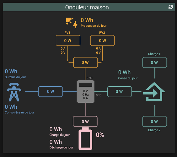

Suite à la lecture du post de @aeido , je rencontre des problèmes similaires et je n’arrive pas à intégré mon onduleur sofar sur Jeedom.

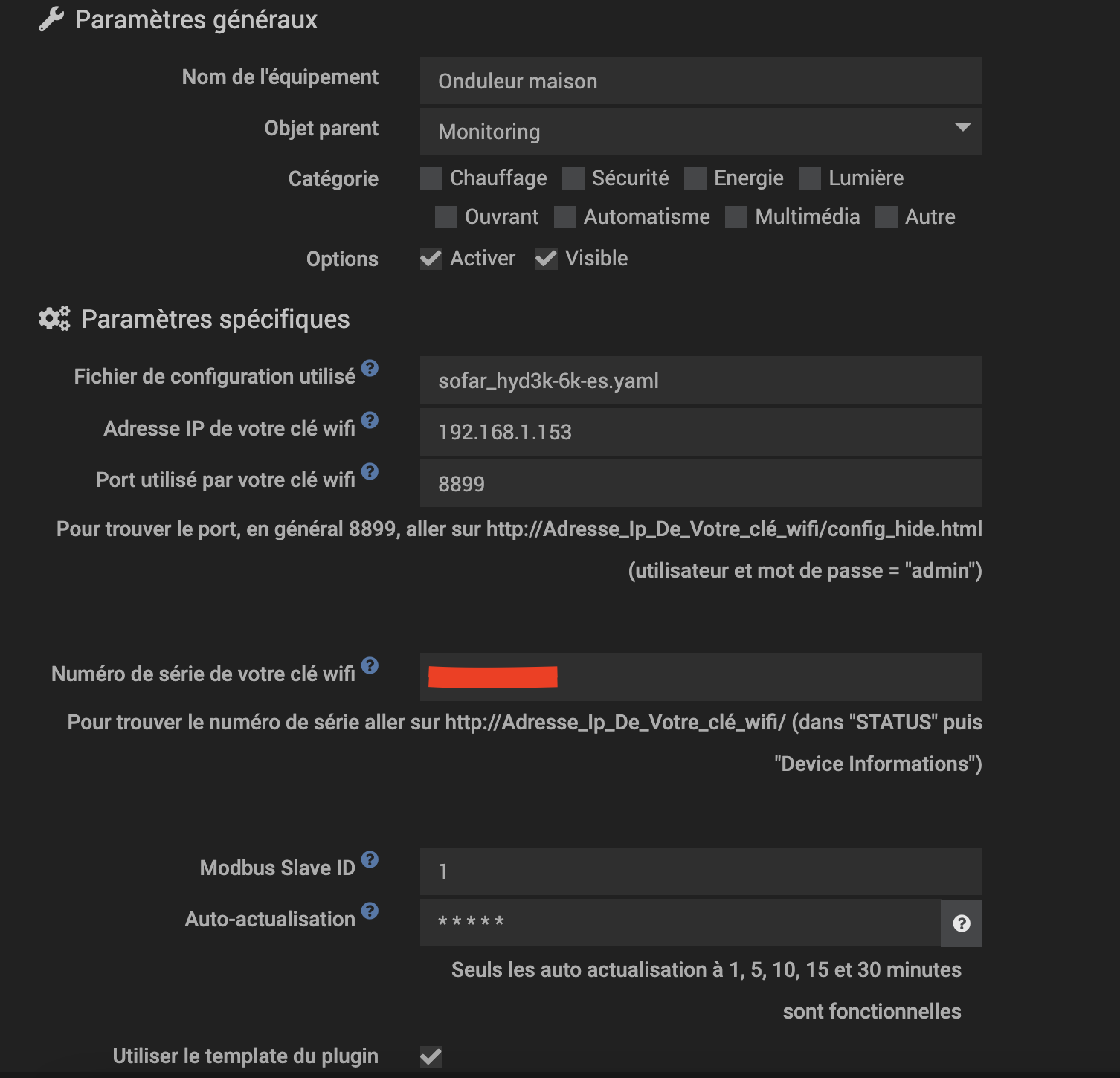

Configuration Plugin :
Vue du dashboard avec fichier présent sur le plugin
Vue dashboard avec fichier @nuggets2p
Je ne comprends pas pourquoi je n’ai pas toutes les infos avec le fichier de config de @nuggets2p ?

Tu as exactement le même onduleur que @aiedo et @nuggets2p (sofar solar hyd x000 ep) ?
Sur ta copie d’écran tu as mis le fichier de configuration pour les HYD-xk-ES et pas pour les EP
