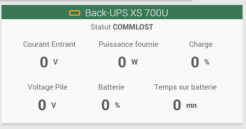

Suite à une réinstallation de jeedom pour passer de debian 10 à debian 11 mon fichier apcupsd.conf à sauter …
La configuration n’est pas compliqué en soit, mais c’est quand même dommage sur un système domotique d’avoir des packets qui sont dans le système d’exploitation et pas dans Jeedom.
L’onduleur est branché en USB sur Jeedom, j’aimerai savoir si il y a un plugin qui permet de faire la configuration dans jeedom pour que ça passe dans les backups à l’avenir;

@Mips : si je souviens bien d’origine le plugin cherche un ups sur le réseau, et il y a un fichier a modifier pour lui dire que c’est par usb et non pas sur le réseau.
Il revient fréquemment qu’il faut réaliser cette manipulation sur la configuration de apcupsd pour que le plugin fonctionne ;
Oui, la config est super simple, il suffit de mettre
UPSTYPE usb
UPSCABLE usb
DEVICE
dans
/etc/apcupsd/apcupsd.conf
