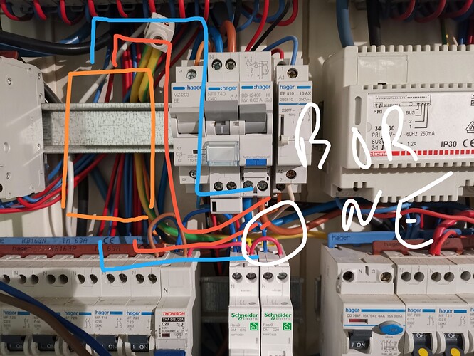

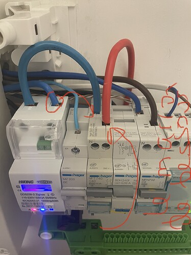

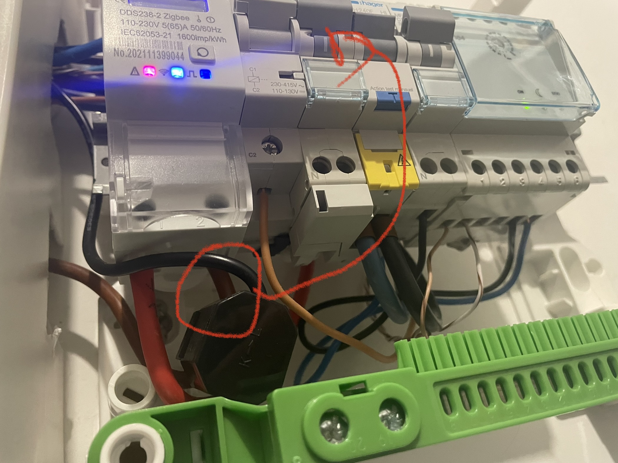

Bonjour, serait-il possible d’avoir une photo du câblage avec le contacteur hiking? Que veut dire nft sur hiking? La sortie du bdh est à envoyer à l’entrée du hiking et la borne à brancher à la sortie du hiking?
Et quelle doit être la section du câble entre la sortie bdh et l’entrée du contacteur ? (si c’est bien le cablage à faire ?). Merci par avance.
Bonsoir
il y a 4 bornes
2 en haut (les phases entrée et sortie)
2 en bas (les neutres entrée et sortie)
coté gauche entrées — vers source tableau
coté droite sorties — vers charge voiture
Donc pas du tout comme sur ton dessin :face_with_symbols_over_mouth:
c’est chinois !
Tout se passe avec les câbles du NFT
