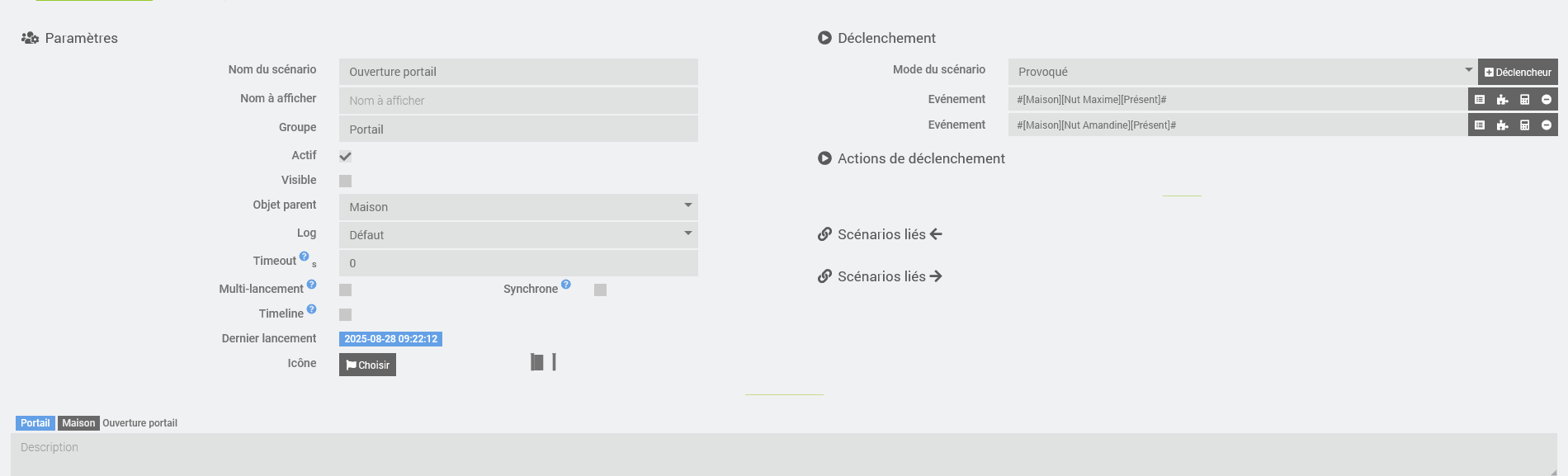

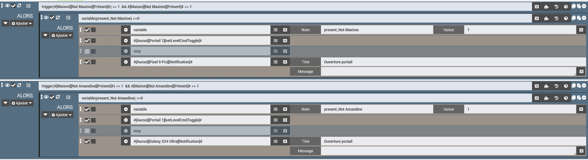

Je vous mets le scénario ci-dessous.
Le scénario a été établi à partir du topic suivant :

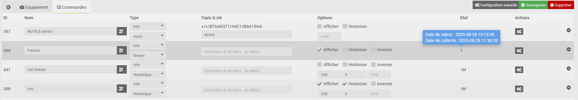

Oui, j’ai la coche verte avec l’info 1 quand présent et la croix rouge avec l’info 0 quand absent.

Donc il n’y a pas de problème: votre scénario se déclenche et fait les actions demandées.
Ceci dit il y a des tests qui le servent à rien, les variables ne servent à rien non plus.

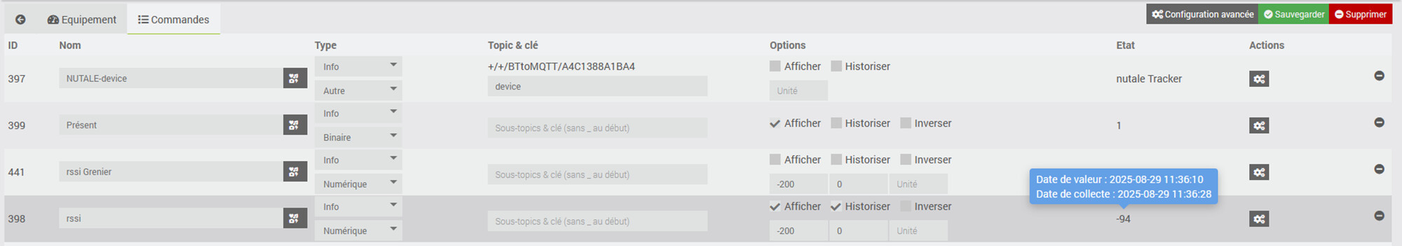

J’ai placé le nut dans un papier d’alu pour couper le signal et rien ne se passe. Le nut est marqué en présent alors qu’il ne devrait pas.

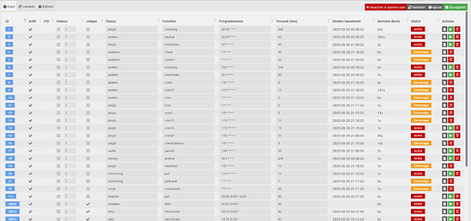

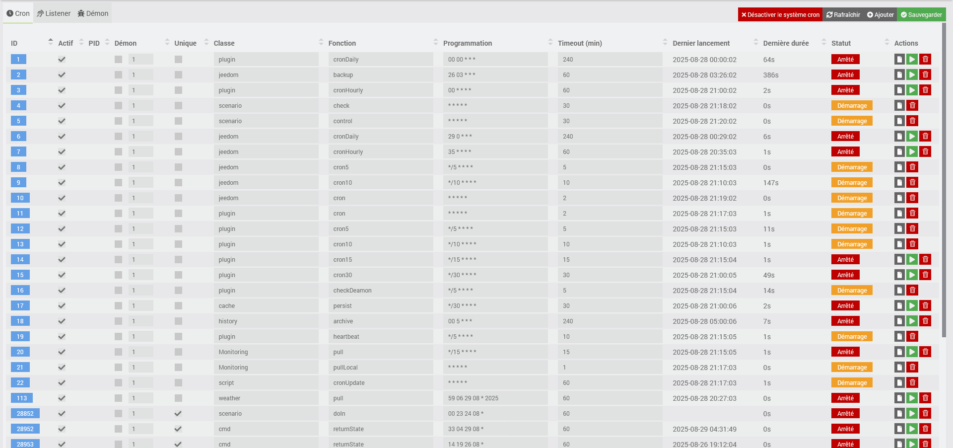

En parallèle, peut être un autre soucis qui n’a rien à voir, mais je suis obligé de relancer à la main les rafraichissements.
J’ai l’impression que les CRON ne fonctionnent plus.

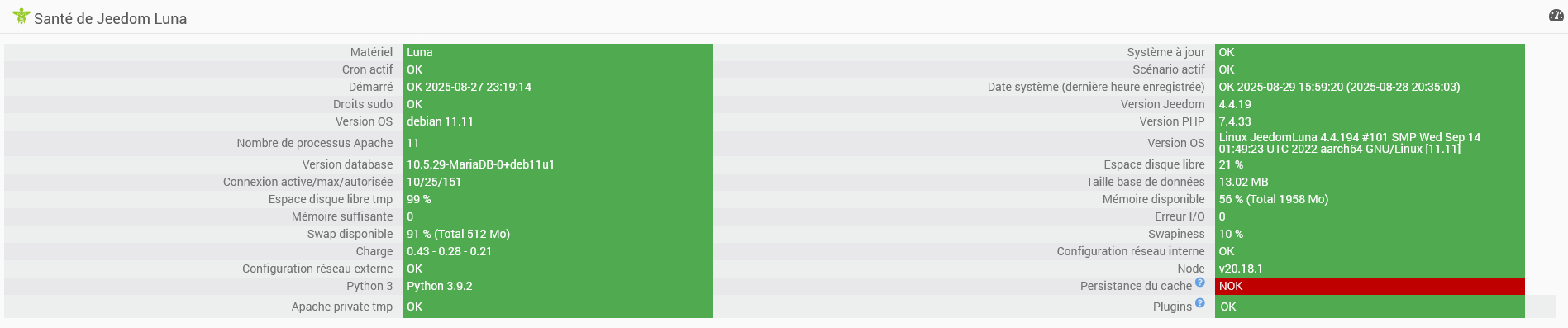

J’ai également fais un tour du côté de la santé du Jeedom, il est indiqué « Persistance du cache » NOK.
En bref, j’ai l’impression d’avoir plusieurs éléments qui fonctionnent mal.

ce que vous dites est bien mystérieux: aucun refresh manuel n’est possible, ca n’existe pas sur plugin-mqttdiscovery
si la page santé indique ça, alors oui il y a un problème plus global
Disons que maintenant ça fait 30 minutes qu’il est dans le papier d’alu et hors de la portée de l’antenne et ça reste comme cela
Pardon je n’étais pas clair, je parlais d’autres choses, notamment ma station météo ou mes panneaux solaires qui font remonter toutes les 5 minutes les infos, mais là plus rien…
Dois-je faire un ticket ou essaie-t-on de régler cela via le forum ?
Il y a une bulle info en principe à côté de l’erreur dans la page santé.
Je ne sais plus ce que vous avez comme matériel, il faudrait la page santé.

Désolé que vous ayez à quémander les infos, j’apprends :slight_smile:
ok on voit que le rssi n’a effectivement plus bougé depuis un bout de temps
et votre problème de cron sur la page santé, il est réglé?
parce qu’en fait si vous avez un problème générale avec le moteur de tache, beaucoup de chose ne fonctionneront pas; ca explique les problèmes de remises à -200 du rssi et passage en mode absent, mais ca sera aussi la cause de scénarios programmés qui ne s’exécutent pas etc bref aucune action planifiée ne fonctionnera
Voici la page santé
En parallèle, la màj toutes les 5 minutes ne s’est pas réglée.
Et pour terminer, voici le moteur de tâches
Tout en sachant que le Jeedom a été redémarré il y a 2 jours.
