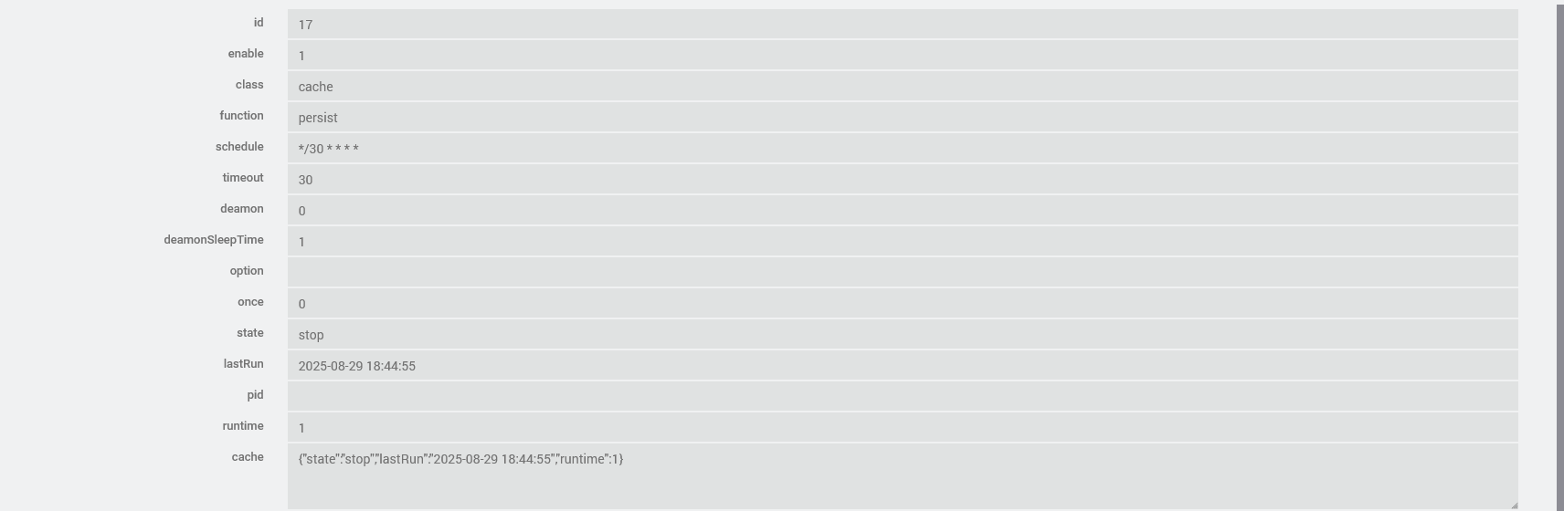

et donc si vous mettez le curseur sur le :grey_question: bleu à coté de « Persistance cache », vous pourrez lire le conseil.
L’infobulle est la suivante :
"Votre cache n’est pas sauvegardé. En cas de redémarrage, certaines informations peuvent être perdues. Essayez de lancer (à partir du moteur de tâches) la tâche cache::persist.
J’ai donc lancé la tâche mais apparemment ça ne lance rien.

Faut régler vos problèmes de persistances cache et crons
Ca sert à rien d’investiguer autre chose avant de régler ça
Oui oui ! C’est pour cela que j’ai fais un ticket au support :wink:
