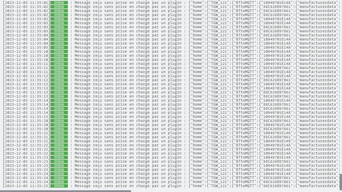

Par contre, je vous joins le log de MQTTManager parce que j’ai l’impression qu’il y a un truc qui bloque !
Non ces messages là n’ont aucune importance et c’est normal de les avoir.
Si vous avez plugin-mqttdiscovery c’est lui qui s’en occupe
0013|[2023-12-03 11:42:08]DEBUG : Message reçu sans prise en charge par un plugin : {"home":{"TGW_451":{"BTtoMQTT":{"FEXXXXXXXX":{"name":"nut","id":"FE:XX:XX:XX:XX:XX","rssi":-55,"brand":"nut","model":"Smart Tracker","model_id":"NUT","type":"TRACK","device":"nut Tracker"}}}}}
J’en ai aussi si je mets le log MQTT Manager en debug, mais ci-dessus c’est l’un de mes NUT et il est bien vu et reçu dans MQTTDiscovery.

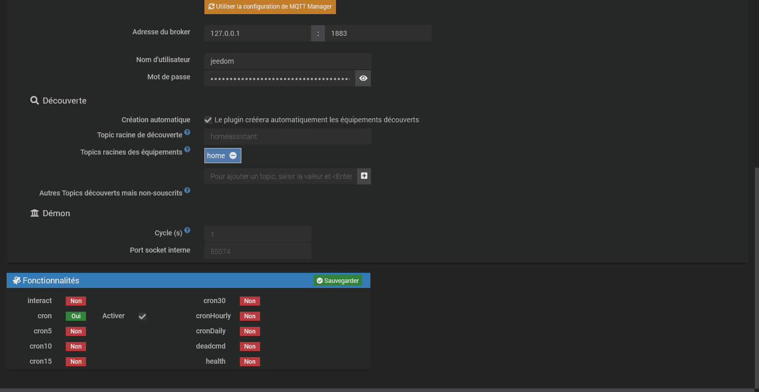

Tu as peut-être un pb de conf MQTTDiscovery. Tu as bien l’autocréation activé? Les paramètres user/mdp sont bien ceux de mqttmanager?
Je pense que @Mips pourra te valider tes paramètres. Perso j’utilise le mode distant pour le broker et je personnalise les user/mdp donc je ne peux pas te confirmer que tes paramètres sont bien ceux de « base » conseillés
Oui oui, j’ai quand même vérifié et c’est identique.
Dans le doute, j’ai redémarré Jeedom mais rien ne bouge…
En revanche, le point positif c’est que le nut est détecté par MQTT Discovery en vérifiant dans le log, mais il n’apparait pas sur le plugin lorsque je clique sur équipements découverts.
