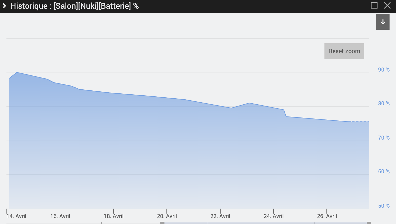

Merci pour ces infos. Rien de spécial du coup dans ta config qui pourrait expliquer cette chute brutale :frowning:
Pour ma part, j’ai ça (version beta 3.6.4 sur ma serrure) :
Merci.
Je vois que ça descend vite aussi.
Je viens de trouver un test qui dit :
Nuki annonce une autonomie de 12 mois à raison de 8 à 10 verrouillages et déverrouillages par jour. Au regard de nos trois semaines d’utilisation, cela nous semble assez nettement surestimé puisque durant ce laps de temps nous avons déjà perdu plus de 30 % de batterie, mais il est vrai que nous avons beaucoup « joué » avec la serrure. On peut aussi se poser la question de l’impact du Wi-Fi désormais intégré sur l’autonomie de la serrure.
Ca semble correspondre à ce que vous montrez.
Pour info, 2 mois après la charge de la batterie, celle-ci affiche 63%.

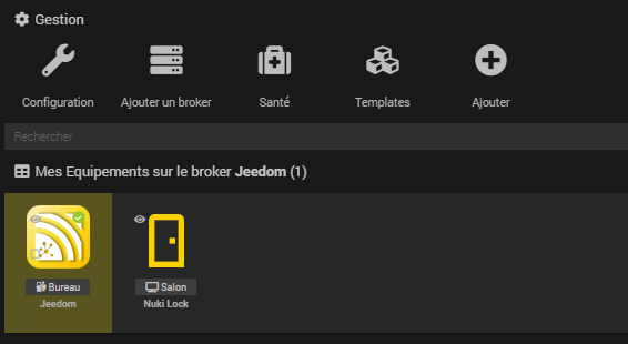

je viens d’installer jMQTT, et configuré l’app android de la Nuki. Jusque là aucun problème.
J’ai ajouté un broker, et je tente ensuite d’ajouter un équipement. Et là ça coince.
Jeedom ne me remonte aucune info (par exemple dans ta capture d’écran on voit que tu as le choix de la « Batterie » dans Commande d’état, moi je ne l’ai pas. J’ai aucune commande existante.
Des idées de ce qui coince ?
Je n’ai utilisé aucun template lors de la création de l’équipement, je ne savais pas lequel prendre.

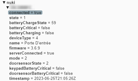

Ci dessous ce que je vois dans MQTT Explorer
Les commandes action, tu dois les créer à la main si tu ne pars pas d’un template
