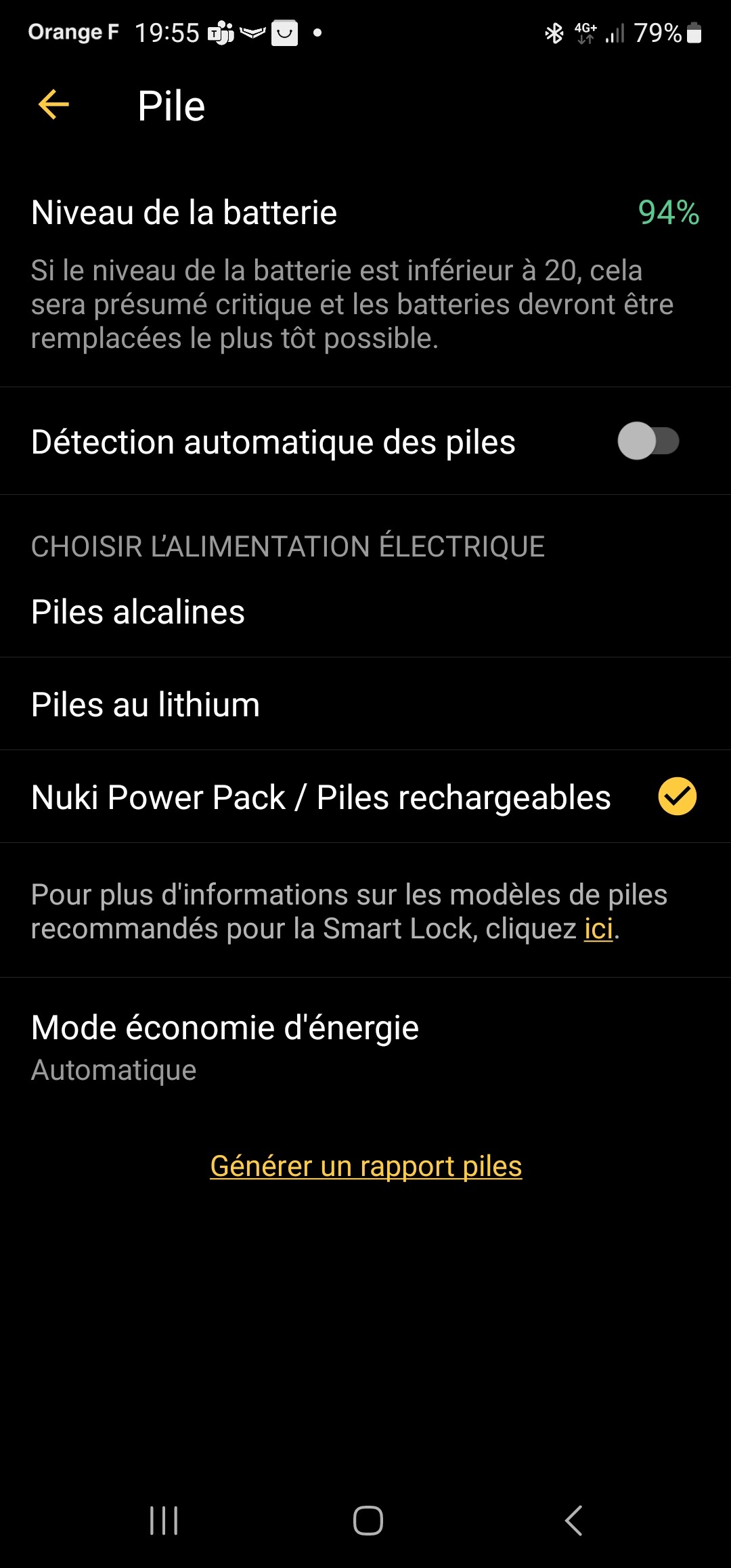

Ta batterie, tu as bien paramétré batterie rechargeable ? Le mode auto chez moi détecte des piles alcalines. Le support est au courant.

Je ne suis pas en détection auto. Ce soir, la charge est à 94%

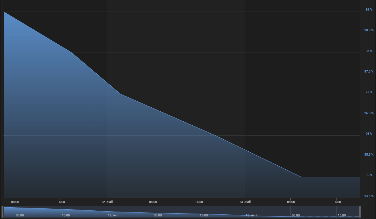

Le début de la courbe de la batterie est au 11/04 dans le graphique ci-dessous
Si tu ne le fais pas déjà, tu devrais historiser ces valeurs, ça permettra de faire une comparaison entre nos installations

Bonjour, pour l’impact de Mqtt sur la batterie, je n’ai pas de point de comparaison mais j’ai mis en place l’histo depuis que je suis passé sur Mqtt avec cette serrure. Voici la courbe en pj.

20% en 14j ??? Waouh…
Effectivement, 20% en 14j, c’est pas mal.
Quelqu’un d’autre peut montrer ce que ça donne chez lui ? Ça permettrait de comparer.
Cette baisse pourrai se stabiliser ensuite, style entre 80% et 20%.
Ou alors le wifi est loin et le module doit puisser de l’énergie ?
Ou trop de refresh quelque part ?

De mémoire, la serrure communique en mqtt toutes les 7 minutes qd il n’y a pas eu d’interaction.
Et pour info, le wifi est à moins de 5 mètres.
