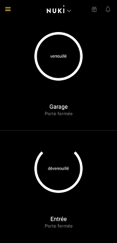

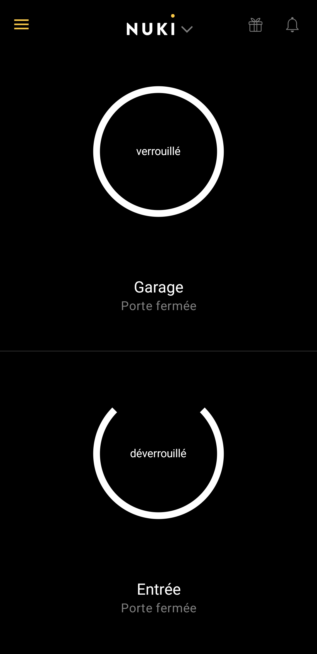

Petit bémol pour moi lors des ouvertures/fermetures manuelles* en tournant la bague:
L’état du verrouillage n’est pas mis à jour sur la serrure tant que la bague n’est pas tournée jusqu’en butée.
En position déverrouillée, la partie supérieure du cercle lumineux clignote et permet en quelques secondes de voir si la porte est verrouillée ou non.
Ca a donné une porte restée non verrouillée toute une nuit parce que la serrure avait été ouverte
manuellement.
Alors je n’ai pas du tout ce retour, il y a certes une zone morte au niveau de la bascule de la clé, mais si tu t’en éloignes un peu, l’état est correct. Par contre effectivement en ouvrant ou en fermant, il faut dépasser ce point mort si tu tournes à la main, c’est une habitude à prendre.
Je rectifie mon post et j’affine les manipulations sur la serrure:
Ce n’est pas jusqu’en butée qu’il faut tourner la bague. Il faut que le voyant s’allume après verrouillage/déverrouillage physique pour que l’état de la serrure soit à jour.
Bizarre que je ne l’ai remarqué qu’après MAJ du firmware en 4.5.4 :thinking:

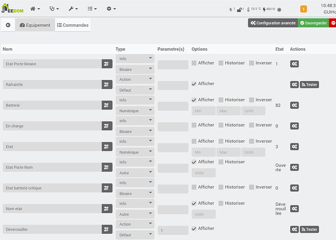

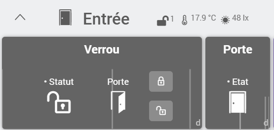

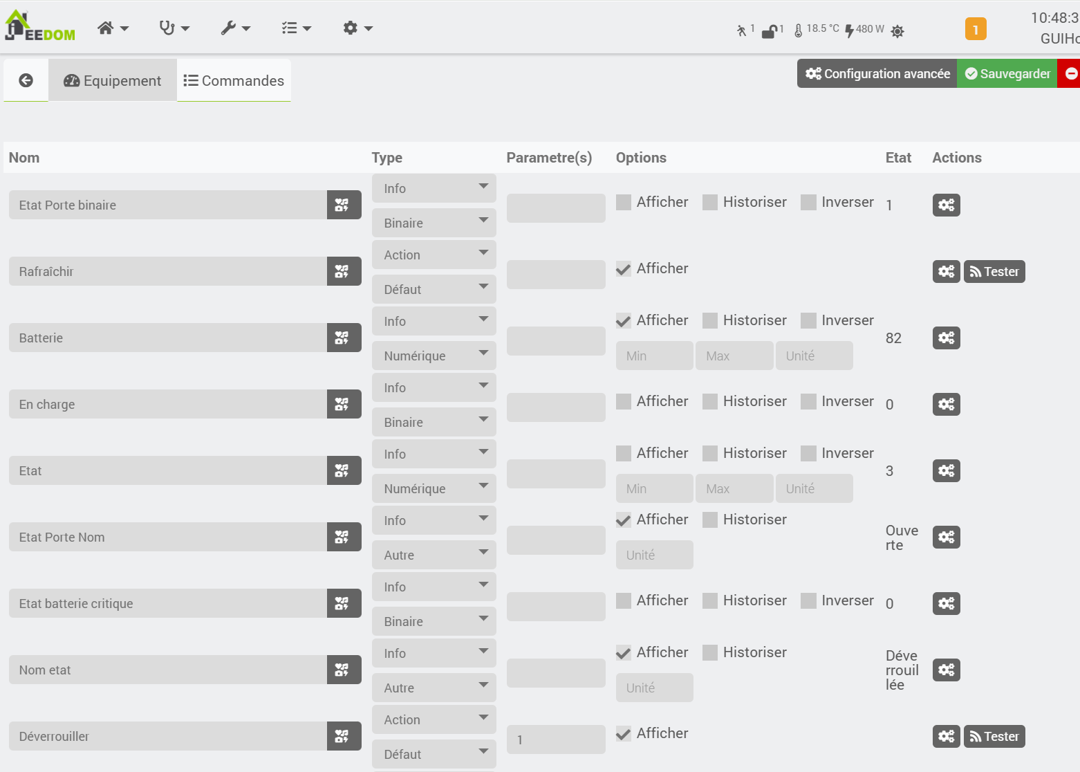

  • toutes les infos dans les json que tu as fourni sont correctes => doorsensorState vaut 2 si porte fermée et 3 si porte ouverte (comme je dis depuis le début et comme j’ai noté dans la doc); à ne pas confondre avec l’état du verrou qui vaut 1 si verrouillé et 3 si pas verrouillé
  • sur ta capture d’équipement, je ne vois pas la commande « Etat porte » (numérique) qui doit correspondre à ce doorsensorState; elle s’y trouvait ou pas?
pour ma part je suis en MQTT+Matter over Thread ! ça consomme beaucoup moins de batterie, je te le conseille, au final c’est le routeur thread (homepod mini) qui se retrouve avec une seconde ip et ça permet à la serrure de parler sur le réseau :slight_smile: c’est joli. Et fonctionne sur jeedom puisque au final, c’est que du MQTT
oui, c’est ce que j’ai essayé de dire, j’ai montré une séquence « qui marche » en terme d’appels, mais Jeedom n’a pas sa commande de porte ouverte à jour (dans le plugin Nuki, pour la v4 pro, la valeur reste à 3.
Les deux commandes binaires et numériques etaient porteuses des valeurs, mais pas des bonnes valeurs, fermée.
