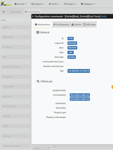

J’ai fait la mise à jour de ma Nuki 4 Pro sur le firmware 4.5.4 sortir récemment et je note que mes intégrations liées à l’état de la porte (ouverte/fermée, je ne parle pas du verrou !) ne fonctionnent plus.
Le verrou remontait historiquement 3 pour fermé, comme le Nuki 3.

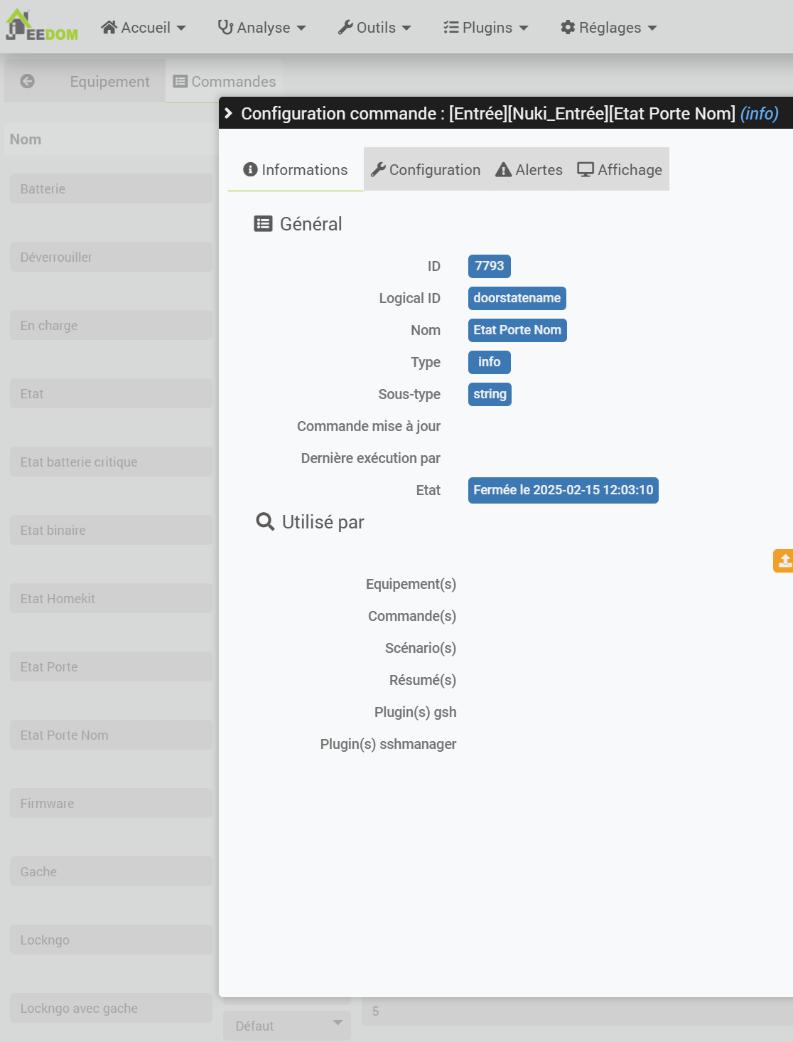

Il remonte actuellement 2 avec un Etat texte disant pourtant bien « fermé ».
Ce n’est pas dans le changelog du firmware.
Serait-ce un problème lié au plugin ?
Merci !

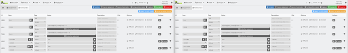

Nuki 3, droite, fonctionnelle, vs Nuki 4, gauche, non fonctionnelle

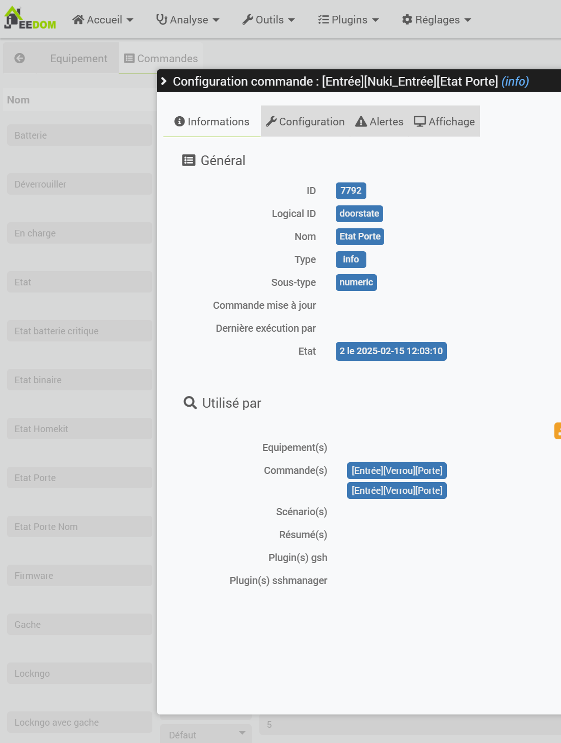

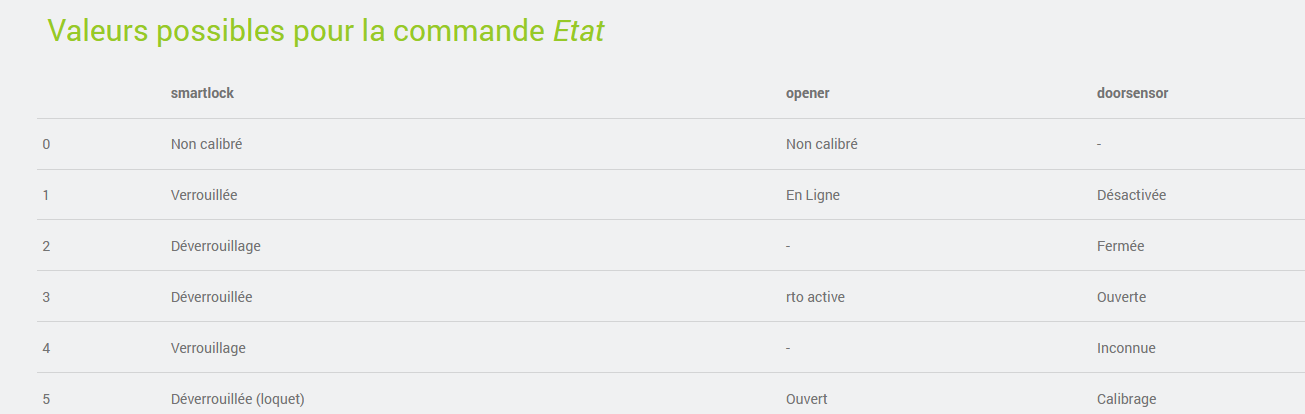

Tu mélanges l’état du verrou et de la porte dans tes explications:
=> oui Normal … pour le verrour/serrure

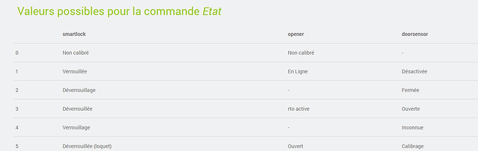

non, c’est l’état de la porte qui remonte 2 et cela est le cas depuis des années quelque soit la version de nuki.
j’avais d’ailleurs documenté ca il y a plus de 2 ans:

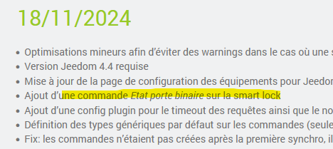

D’ailleurs pourquoi cherches-tu à écrire ces formules pour avoir l’info binaire? le plugin le fait déjà (c’est indiqué 2024 mais en vrai c’est en beta depuis 2022 mais PR toujours pas validé):
Donc que ca soit pour la serrure ou pour la porte, il existe de base
  • une commande « état » numérique donnant l’état brut tel que remonté par l’api
  • une commande « état binaire » faisant le mapping correspondant
  • une commande « état nom » (string) donnant l’état en texte
c’est bien le plugin qui décide de ce texte « Fermé » parce que justement l’état est « 2 »

Du coup je passe par des virtuels pour obtenir des états binaires.

Je t’assure que le statut 2 pour porte fermée est correct.

Déjà j’ai compris ma confusion, ça fait longtemps que j’ai intégré mes équipements Nuki et je ne me rappellais plus: j’ai bloqué sur le 3 mais en fait je vérifie si le status n’est pas 3, donc n’est pas ouverte.
