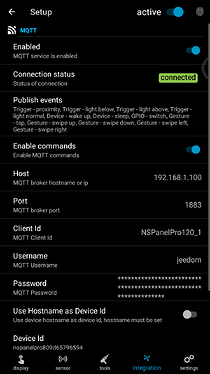

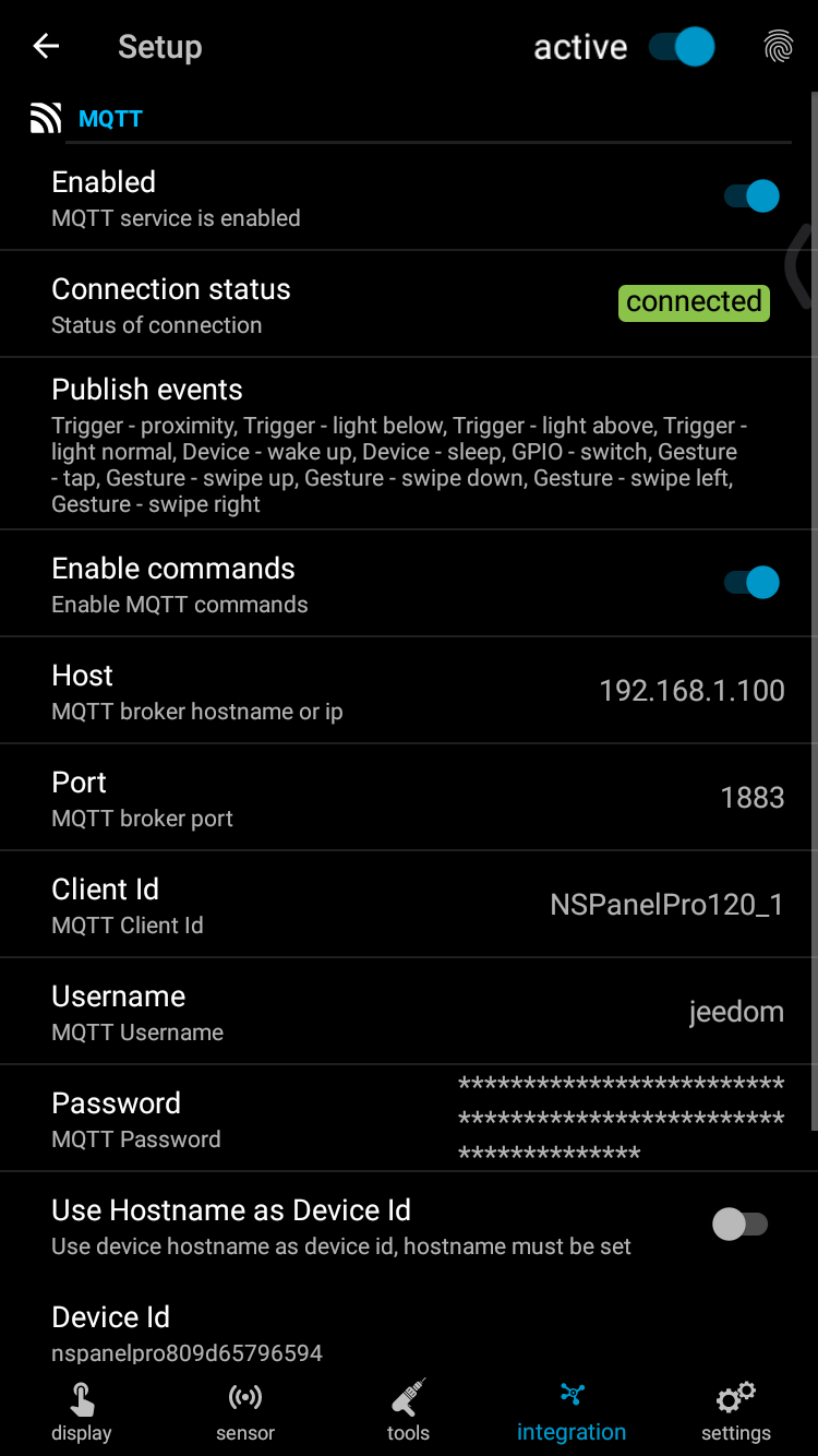

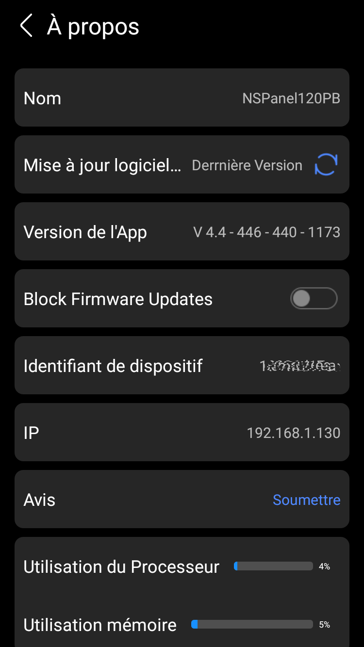

Je viens de recevoir un NSPanel 120 mis à jour à la dernière version 4.4.6

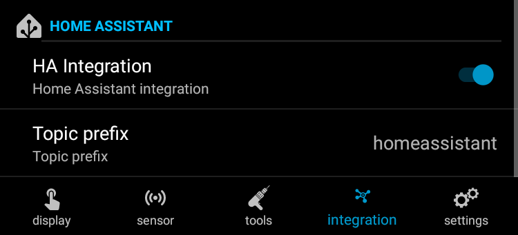

J’ai installé nspanel-pro-tools (2.3.3)
J’ai activé la mise à jour MQTT du broker local de ma Jeedom Atlas en mode « Home assistant »

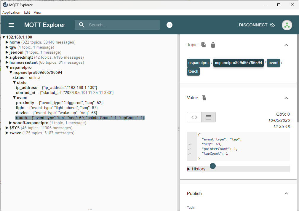

Tout fonctionne bien au niveau broker (voir MQTT explorer) et MQTT Discovery avec la création automatique de l’équipement et de certaines commandes.

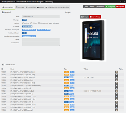

Je souhaite commander un des relais intégrés au NSPanel 120
mais je ne sais pas comment envoyer ce message au broker, pour la commande Switch 1 On :
Champ Valeur
Nom Switch 1 On
Type Action
Topic nspanelpro/nspanelpro809d65796594/command/switch_1
Message json::{"state":"on"}
Sur une commande « Action » je n’ai aucun champ pour renseigner le topic et le message json
Comment faire ?

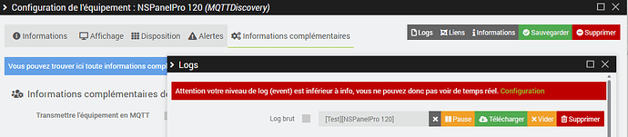

Je n’ai jamais mentionné le mot debug (ni même log en fait) :wink:
Les logs éventuels sont bien à fournir en mode INFO (sauf demande contraire) sinon effectivement ca génère beaucoup de lignes.
Je parlais des infos de découverte, cf. Bouton dans la page de config de l’équipement.

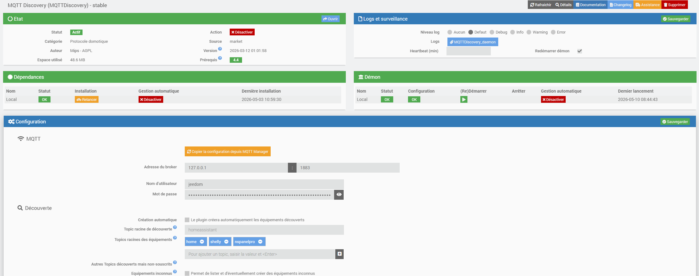

Le plugin permet bien sur de piloter des équipements et donc de faire des actions (lorsque l’équipement dispose d’actions), je pilote notamment tous mes devices zigbee :wink:
Et le plugin est justement fait pour qu’il n’y ait rien à paramètrer, payload, topic etc il ne faut pas s’en préoccuper, le plugin s’en charge.
Sur ta capture on voit d’ailleurs des commandes on/off
Ceci dit, j’ai un peu relu la doc mais les nspanel n’ont pas de relay intégré donc tu n’as aucune lampe ou autre charge connectée au nspanel.
Donc je suppose que tu dois configurer dans le nspanel les actions à effectuer lors de l’utilisation des switch (qui sont des boutons logiciels de ce que je comprends) et alors ils seront utilisable via les commandes mqtt discovery.
Cependant ca me semble avoir peu d’intérêt car j’imagine que tu vas configurer le nspanel pour actionner des équipements déjà intégrés sous jeedom et donc tu peux utiliser leurs commandes directement.
Pas besoin de faire un saut par mqttdiscovery puis nspanel pour revenir sur ton équipement jeedom
Ou alors il y a qlqch que je n’ai pas compris :thinking:

je me suis fait piéger car j’avais lu ceci
Et j’ai cru que l’augmentation des prix actuels était liée à cette Gen2 …
Mais mon Panel est effectivement un « Gen 1 » car aucune sérigraphie de relais, ni de vis…
Mais c’est aussi étrange que les commandes de 2 switch soit remontées…
